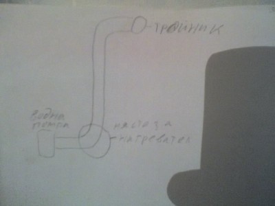

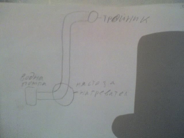

Голф2 1,6 е моя.
Ако нагревателя се сложи където съм посочил на рисунката топлата вода трябва да се качва на горе по маркуча, а студената да слиза през блока и водната помпа и да влиза в нагревателя. Нагревателя обаче трябва да е лек и много здрав механически защото ще вибрира заедно с двигателя, а това си е сериозно изпитание за надеждност. и не съм убеден, че жиците, снадките и разните изключватели ще издържат. С помпа нагревателя може да се закрепи някъде по коша и всичко много се опростява. Помпата консумира 0,7А и може да се захрани от малко изправителче вързано паралелно на нагревателя или направо от акумулатора, дори 1час да работи едва ли ще му се отрази особено.

И при мен има такава тръба за парното, но и тя вибрира заедно с двигателя, освен това мисля, че без помпа циркулация през радиаторчето на парното е невъзможна защото топлата вода трябва да се движи и надолу, а не само нагоре. Помпата изпразва кофа с вода за около 20 секунди, дебита е предостатъчен. Аз и сега има такава помпа заради бойлера и когато работи тя смуче вода от долния край на въпросния маркуч (нагоре маркуча се затваря от клапан за да съм сигурен, че няма да засмуче топла вода от главата, а само студена от долната част на блока) и я вкарва между изпарителя и карбуратора. Ако се слага помпа може да прекараш водата откъдето ти е кеф.
Ако няма помпа нагревателя трябва да е в най-ниската точка на двигателя и пътя на водата да не си сменя посоката. Нагревателя трябва да е в долната част на този маркуч, но вибрациите..
