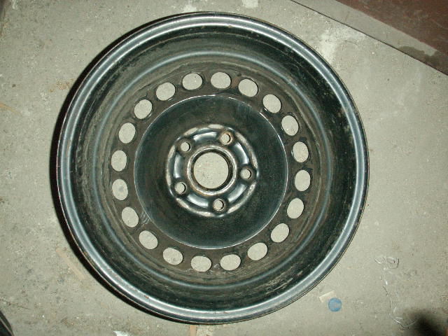

след като отдавна все не остава свободно време, днес направих и втората крачка, намерих си 15" желязна обикновена 6J джанта и отрязах и нейната сърцевина, оказа, се доста по-трудоемко от рязането на резервната, защото заварките бяха двойно повече и тройно по дълги mhihi Обаче пред флекса всички сме равни и ето и резултата.

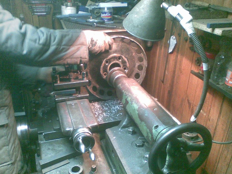

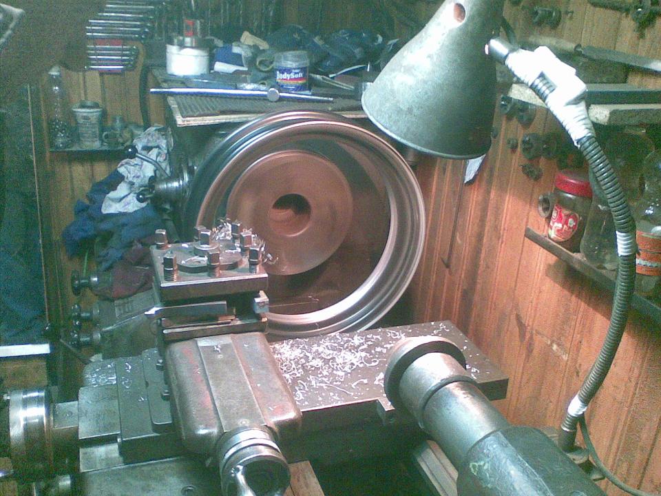

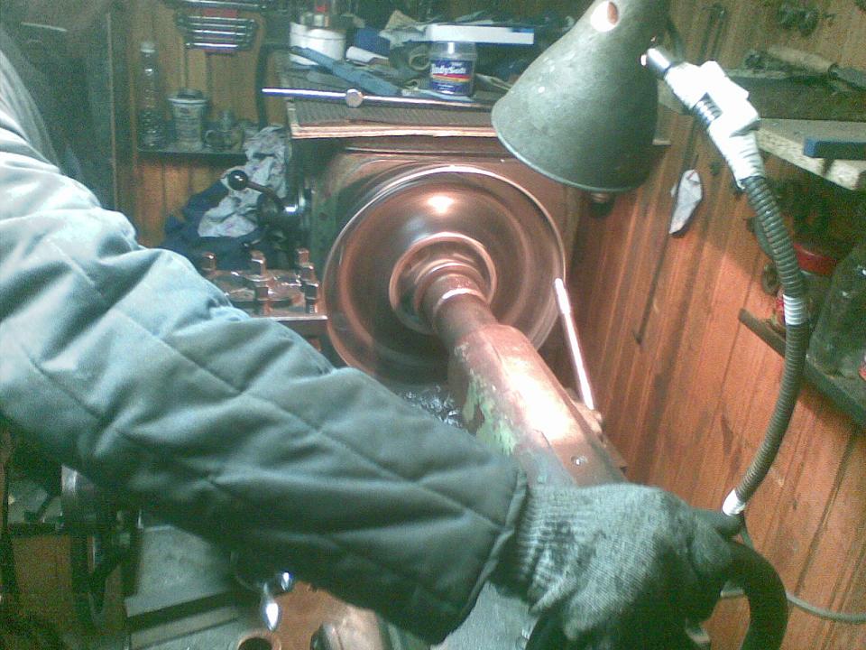

днес минахме на струг двете части до момента, в който сърцето влезе в борда. Утре ще сложа и снимки, капнахме и на две места при избрано ЕТ , остана да се центрова всичко и да се балансира, следва цялостно заваряване и последващ баланс и корекция ако е необходима. После подготовка за боя. Но всичко по реда си :)

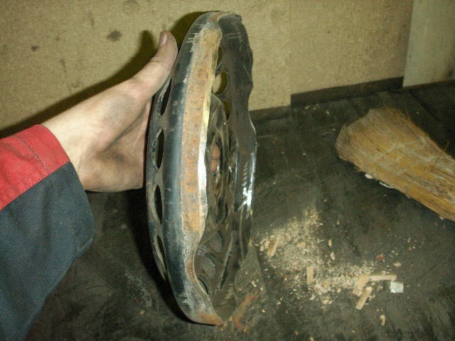

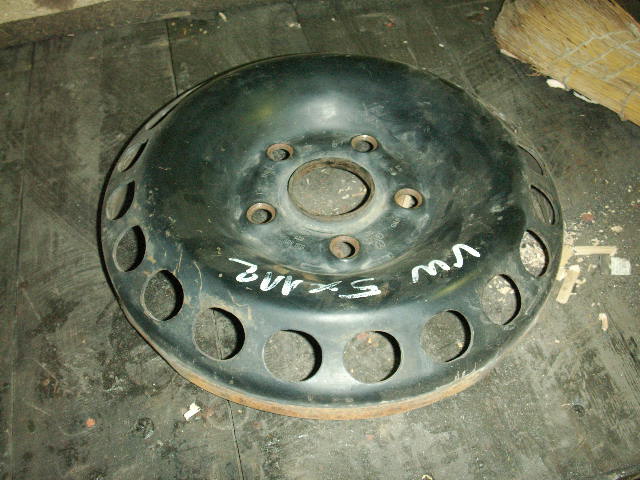

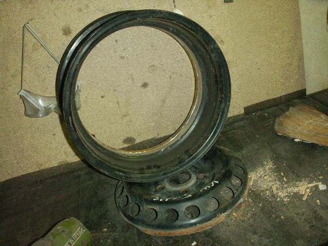

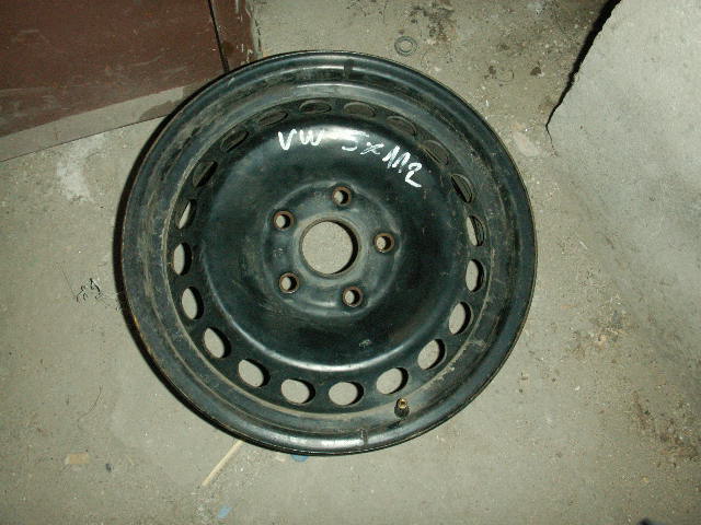

ето още малко снимков материал
това е обръча от патерицата
ето и новата сърцевина
престъргване до желания размер
