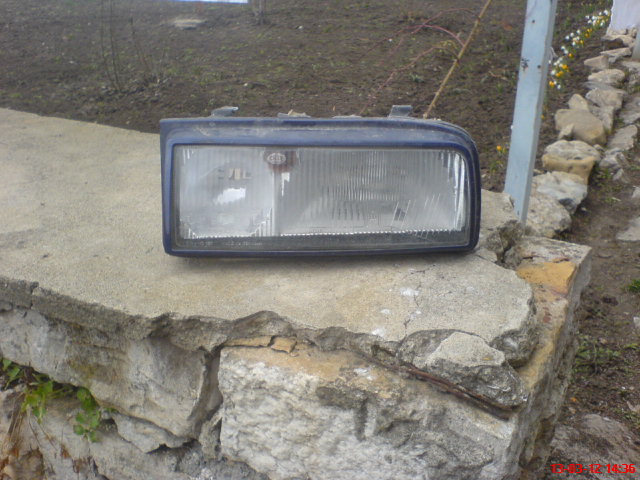

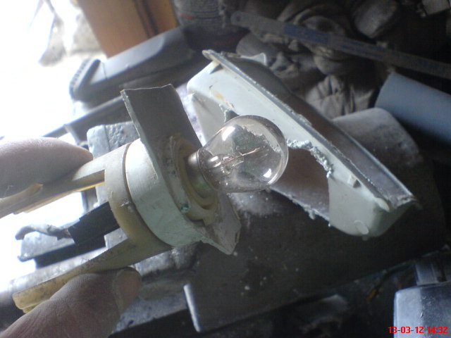

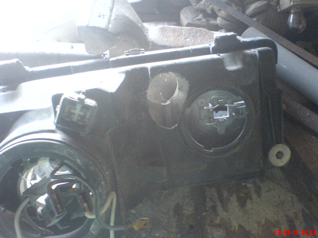

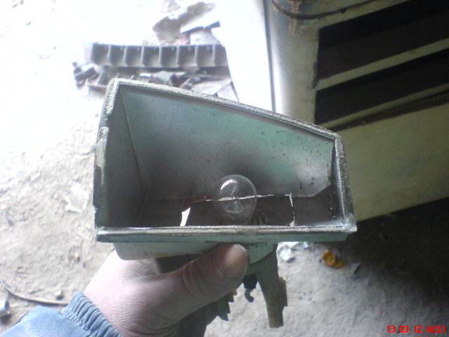

днес ми доиде идеа да си направя мигачите във фаровете на корадото разполагам едни счупени предни мигачи от опел кадет и започнах да кълцам

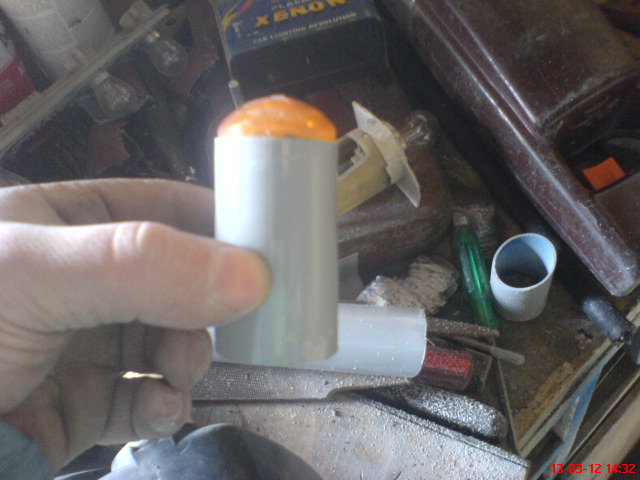

изрязах фасунката от мигача след това намерих една пластмасова тръба от прахосмукачка която беше с подходящ отвор за да сложа в нея оранжевата -шапка- която покрива крушката в мигача

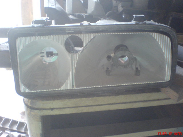

след това изрязах дупка в рефлектора с размер около 1мм по голям от този на тръбата
идеята е мигача да е захванат на кутията и да е неподвижен а не на рефлектора за да се настройват светлините без проблем също искам да не разглобявам фара за смяна на крушка
пробих отвор и на кутиятя на фара след това измерих и отрязах тръбата така че да тръгва от кутията до рефлектора

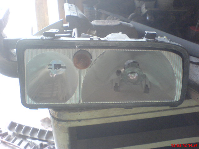

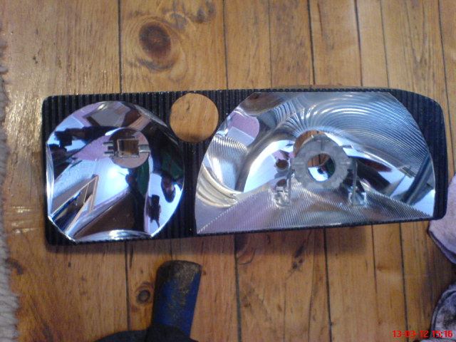

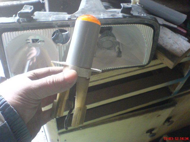

:beer така да продължа предния път нямах време да довърша така това е готовия мигач
поставих го във фара
за да преценя как стои

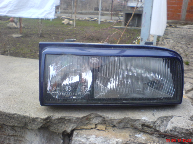

след това реших да си боядисам и рефлектора
имах под ръка малко структора за брони и с една четчица го боядисах вече готов за тестване зглобен фар
а днес имах малко свободно време и реших да го бробвам

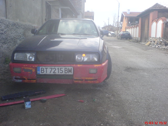

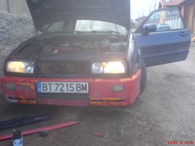

ето и снимки от теста днес
и със пуснати фарове
мисля че добре се вижда вярно е че е малко дребен мигача но не бих казал че не се вижда но това е сътворено изцяло от боклуците в гаража и резултата според мен е добър мисля да направя и със диоди на мястото на крушката искам да премахна халогените и мигачите от бронята която си подготвям за лятото е ще я запълня да е равна заради това решх да си направя мигачи във фаровете другият вариянт който мисля е на мястото на дългите светлини да е мигач а късите да станат и дълги и къси гледах във вортекса един канадец беше го направил

сега разбирам защо си предприел ,преместване на мигача в фара . Не се сърди , но според мен трябва да инвестираш в нова броня , оригинална. Тази е меко казано грозна , и според мен не отива изобщо на тази кола. Иначе с черното фара е станал добър , но проблема с светенето на мигача според мен си е нещото на което трябва да обърнеш специално внимание. Не мисля че нощно време този мигач ще се вижда добре :idea:

това по-скоро за габарит може да се ползва, иначе трябва да имаш голямо въображение, за да разбереш че свети през деня.
