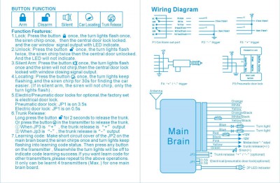

Искам да сложа дистанционно имам си вакумно но нещо не се връзват схемите в шоф. врата мешинката е с 3 кабела а на тази схема не се получава как ли не ги въртях кабелите

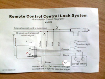

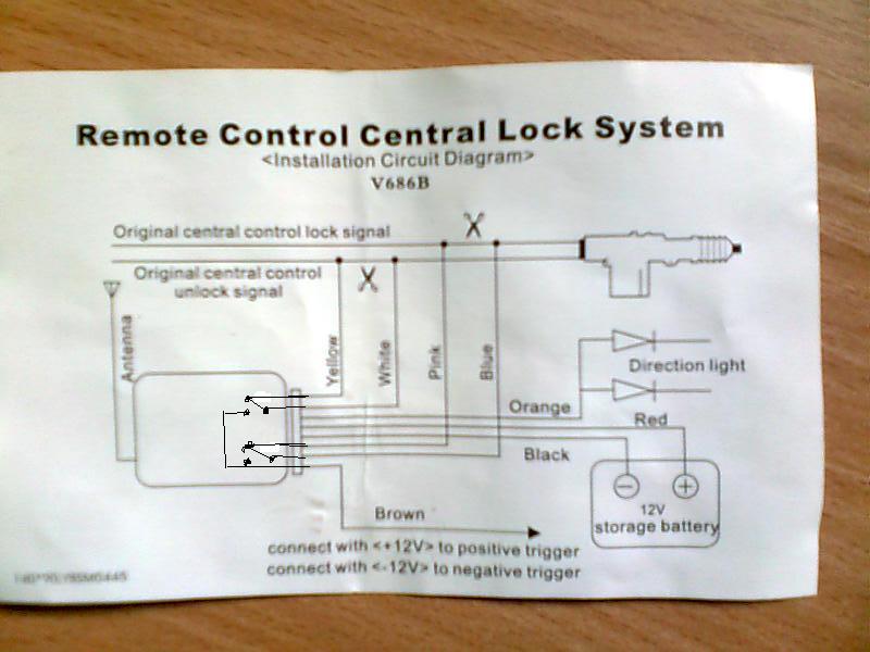

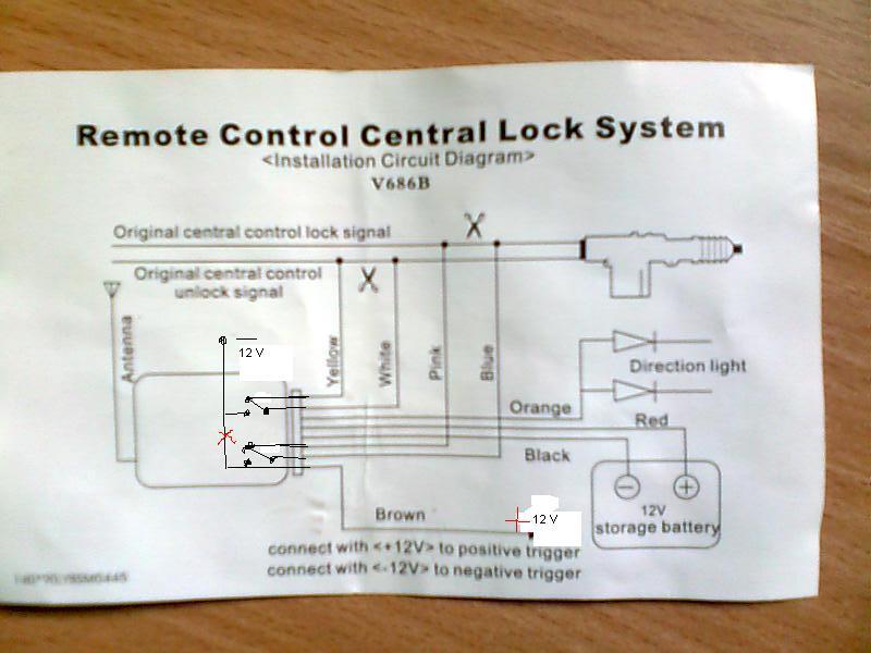

Здр. колеги като се порових по платката се оказа че вътре има 3 релета.Две от които са за управлението на машинките но са свързани по начина насхемата .Прекъснах кафявия кабел към единия норм. отворен контакт
и ги захраних с +/- 12 волта Сега като натисна откл. или закл. на белия подава - 12 / на синия + 12 Това ми трябва ми трябва да имитирам сигнала от машинката в шоф. врата Пробвах го на масата като управлявах светодиоди на колата ще стане само дано да стигне дължината на импулса.Като го сложо на колата ще видим и пак ще пиша Не съм уточнил но колата ми е Ауди Б4 и ползвам рег. на сина ми.
