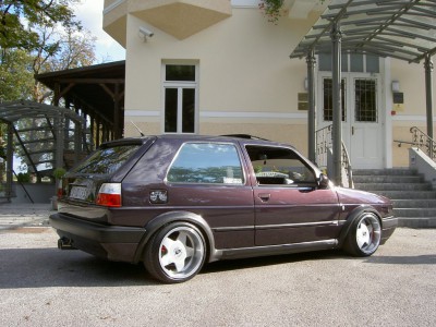

Здравейте, колеги. Искам да попитам онези от вас които са правили подобна преработка, а именно колата ми Голф 2 има шибедах който само се пребира назад и влиза в тавана. Искам да си го направя хем да влиза в тавана хем да се вдига само от задния край.
Ето така искам да стане ,дано се вижда от снимката. Та въпроса ми както казах е към онези от вас които знаят как се прави, и какво трябва за да стане така?

При мен колега пак се вдига тази ламаринка за която ти говориш.Но това е само когато шибедаха влиза назад в тавана.Не това е търсения ефект.
Ето това искам да знам как се прави, да се вдига и от зад.

Колега не знам за Б-2 или Ауди дали е така люка,ама брат ми кара Б-3 и със сигурност ти казвам че неговия механизъм освен назад в тавана,повдига люка и малко нагоре откъм задния му край!
Не знам дали размерите в "люците"
на голфа и на пасата има разлика?.. със сигурност има някаква такава,но не вярвам механизмите да не могат да се взаимстват от едната за другата!

Благодаря ви колеги за инфото.Мой приятел кара Ауди 80 яйце, вчера му измерих отвора на тавана и за моя изненада разликите не бяха големи.Мисля от порядъка на един сантиметър.Смятам че може да се получи,точно с такъв да се преправи само механизма.Ще трябва да се пробва.
Поздрави на всички отзовали се.
