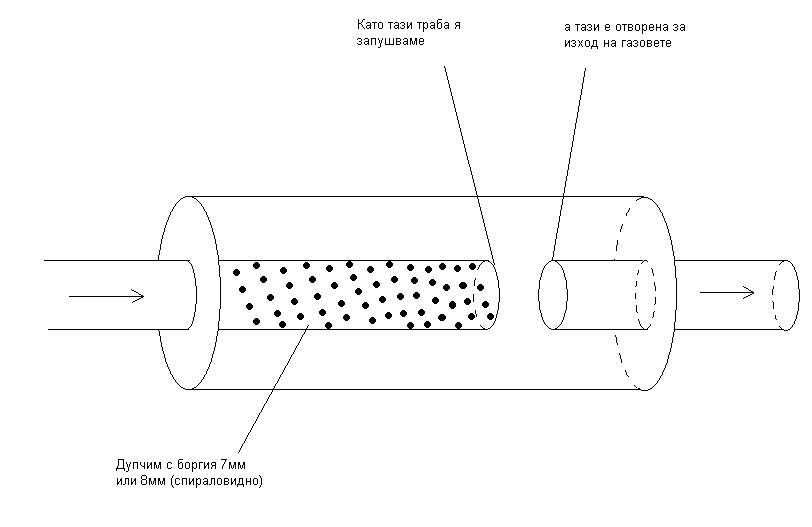

hoax
Мнения: 280
Регистриран на: Съб 02 яну 2010 17:40
Автомобил: VW Golf II
Двигател: GX
Местоположение: Lovech
Re: Изработване на спортно гърне
Мнениеот hoax » Вто 05 юни 2012 20:39
ето една много нескопосана начертана от мен схема :oops: като ф-то на трабите са си според зависи от вас ,иии тази която е надупчена влиза по навътре от изхдната ,а разтоянието м/у двете е около 5-6см

А да попитам, заварките които правите на гърнето обработвате ли ги с някаква течност ? Защото са ми казвали че от там ръждясват и разказват играта на търнето. Иначе идеята е много добра, ако имаш време и човек който да ти покзва :beer
