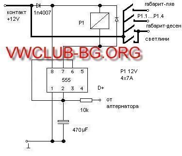

С кондензатор става и е лесна схемата обаче трябва и транзистор. Ето я схемата стойноста на кондензатора зависи от колко време искаш да е включено релето. R1 ограничава базовия ток на транзистора R2 може и без него той е да разрежда кондензатора,но ако сложиш с подходящ капацитет не е нужен. Когато се подаде напрежение кондензатора се зарежда отпушва се транзистора които пак пуска релето след спиране на напрежението кондензатора даржи транзистора отпушен докуто се разреди :)

Колеги замислям се точно с такова реле за време да вържа фаровете на колата като подам + от контакния ключ след някакви секунди да включва късите светлини, като дръпнеш ключа да ги гаси, възможно ли е това и пречи ли че съм съм допълнително монтирани релета на фаровете.
terek
Мнения: 423
Регистриран на: Сря 03 фев 2010 15:14
Re: Реле със времезакъснение Home made ?
Мнениеот terek » Пон 13 авг 2012 21:11
Нищо не пречи че си с релета на фаровете,напротив по лесно ще стане,но по добре го свържи към динамото,когато запалиш колата да светват.
