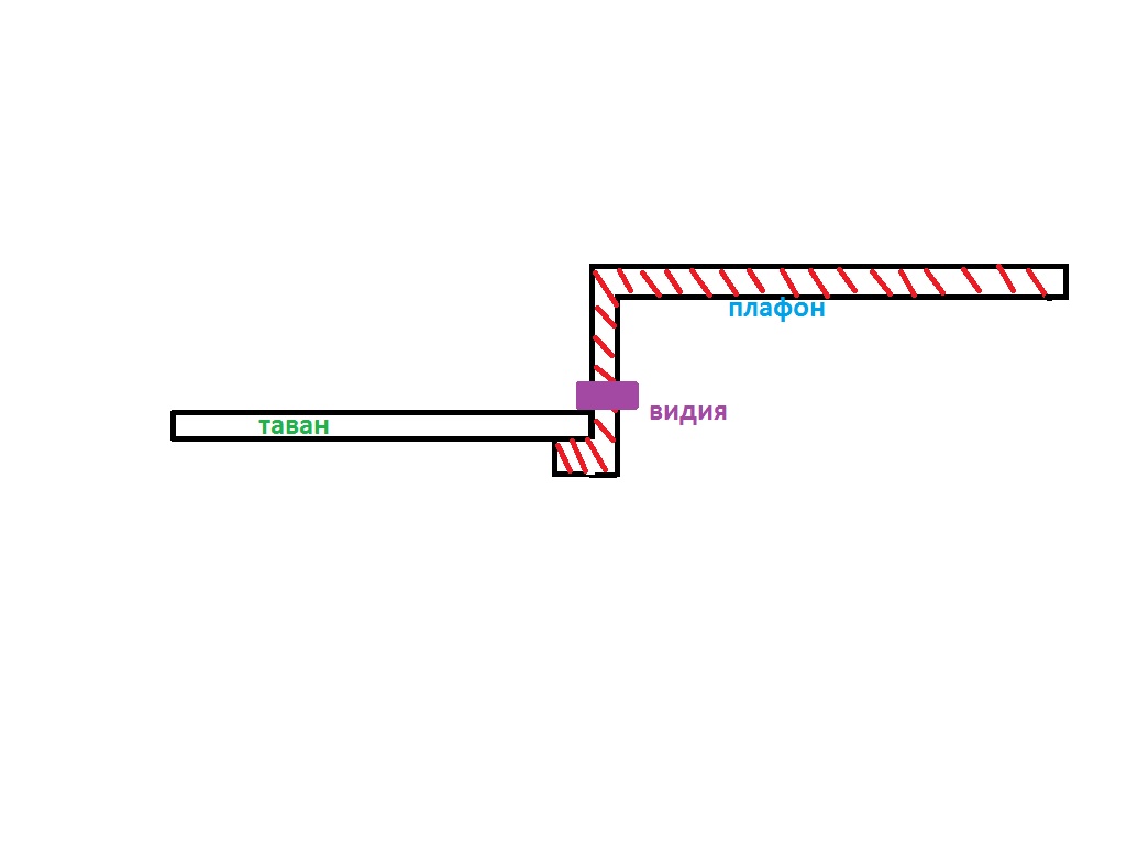

Някой да знае някаква хитринка за укрепването на плафона при огледалото който е!? Всички крачета са си му здрави на моя, тавана е здрав, дунапренчетата и всичко си е на място и като друсна в някоя дупка изпада и увисва на кабела, а някой път понеже ми е отчупена контричката на буксата пада в барчето пред скоростния лост.
Мисля си примерно с хубаво лепило тънки пластмаси да се залепят отгоре на тавана за да стеснят малко отвора в който влиза плафона или нещо от тоя сорт, но ако някой е правил нещо по въпроса, моля да сподели опит

защо не пробваш, по-силен магнит на ламарината на тавана и п-образна ламарина закрепена на плафона ,по подобен начин с магнит за гардеробна врата си затварям капачето на подлакътника :да:

Това е добро решение в което има логика и си заслужава да се пробва иначе Пецата знайнайнай, също ми даде работещ при него от 3 години вариант, нарисуван на картинка :bowdown

Ето как го реших проблема по начина споменат по горе, с две копчета за конструкция
