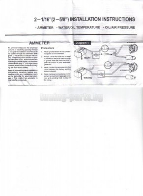

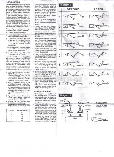

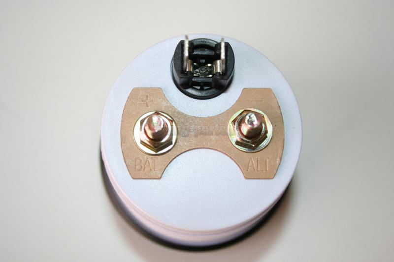

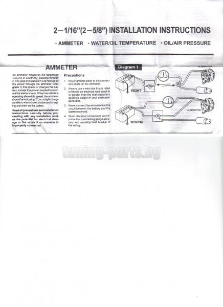

Здравейте колеги,търсих из форума,но безрезултатно как точно се връзва амперметър в автомобила. :( Причината за това е,че още преди време,когато карах Москвича той си имаше доста полезна информация на таблото,а именно амперметър и уред за налягането на маслото!Та,реших и в Голфа да си добавя такива прибори.Налягането на маслото-добре,обаче връзването на амперметъра се оказа извън познанията ми по електротехника,сиреч малко по-сложно от колкото си мислех :roll: .На самия уред има две клеми (така да се каже) на които се свързват кабели +BAT и -ALT.От от тях самите се подразбира къде трябва да се свържат,обаче в комплекта има някакви схеми за свързване,които не са ми съвсем ясни :stll think: По други форуми четох,че трябва да се използва шунт,на други места пише,че не трябва :dontknow: Честно казано се надявам да помагате,защото съвсем съм се объркал :? :banghead:
Ето и няколко снимки на въпросния амперметър.От нета са не съм ги аз снимал,но е същия и снимките са доста ясни.

Според това,което е в описанието,ще трябва да откачиш двата проводника(алтернатор и шина 30) от плюсовата клема и да ги прекараш през ампер-метъра(последователно)!

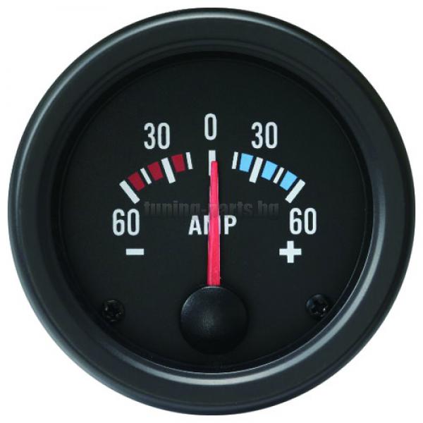

Nasulov написа:..когато карах Москвича той си имаше доста полезна информация на таблото,а именно амперметър..
и шунта му стапяше пластмасата на таблото. Как ще стане с 60 амперов уред, при тебе колега?
milmar
Мнения: 4935
Двигател: 1Z and CBDC
Re: Свързване на Амперметър,Как?
Мнениеот milmar » Съб 06 окт 2012 13:54
bobocamaro написа:... Как ще стане с 60 амперов уред, при тебе колега?
Боянски, ампермртъра отчита по принцип на работеща кола ток около 0-та, т.е. отчита само тока на разряд от акумулатора (но без този на стартера)когато двигателя не е запален и съответно зарядния, който отначало може да е голям и после пада до 5-10А. Аз не съм мерил максимален заряден ток, но дали би могъл да е повече от 60А, а и колко време би "държал" 60А? И аз съм имал Москвич, качваше малко над 20А и после се връщаше лака полека до 0. Вярно е че Москвето не беше с генератор 120А :D .
И все пак за мен е много по-важно и по-информативно да имаш волтметър. Наличие само на волтметър ти е напълно достатъчно, но ако си само с амперметър не може да се прецени почти нищо за състоянието на генератора и инсталацията като цяло. Ако човек има и двете е най-добре естествено.

Ами те означенията сами говорят за себе си-"ALT"-АЛТЕРНАТОР "BAT"-БАТЕРИЯ
Сиреч свързваш ПОСЛЕДОВАТЕЛНО ампермера между акумулатора и динамото ,като спазваш означенията на клемите му :012:

Каква ти е целта - не знам :roll: С този ампермер, който е на кадрото, можеш да видиш само пусковия си ток. Скалата му е толкова "едра", че зарядката е в зоната на нечуствителност - 5 А vs 60A :screwy .Както са казали колегите, най-много да запалиш нещо с лоши връзки. По просто е да сложиш волтмер и да гониш напрежение 14+В, че да зарежда.
