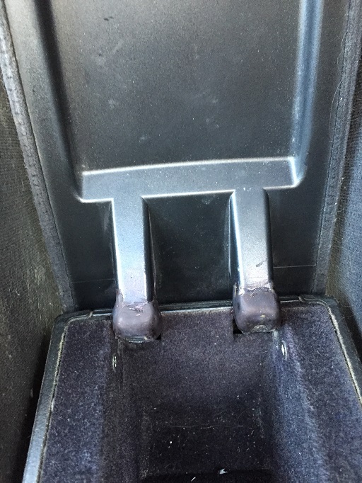

Здравейте!
Показано е как се разглобява самия капак, но не е показано как се сваля този капак, защото е на "панти". Моля за помощ, защото едната панда е счупена и искам да го сменя, но после как ще се монтира? Трябва по някакъв начин да се разглобява.... :confused
Благодаря Ви!

При мен и двете панти бяха счупени. С яко лепило тип епоксидна смола, не помня дали беше на "бизон" или някакво друго, но си спомням, че няма как да се разглоби. Просто след като стегне добре (поне 24 часа), просто много внимателно се стискат пантите в основите където е здраво и така влизат - това е.
П.С. ако те интересува мога да снимам и да ти покажа как е станало...

batkotivalio написа:При мен и двете панти бяха счупени. С яко лепило тип епоксидна смола, не помня дали беше на "бизон" или някакво друго, но си спомням, че няма как да се разглоби. Просто след като стегне добре (поне 24 часа), просто много внимателно се стискат пантите в основите където е здраво и така влизат - това е.
Ако можеш снимай и покажи.... че като ги гледам какви са... все пак са стари ми се струва, че ако ги стисна ще се разпадне. Едната ми "панта" е счупена.

До колкото виждам има две винтчета които можеш да отвиеш за да излезе корубата така да се каже, но пак ти предстои вкарване по описания по горе начин...
За по добър естетически вид можеш да боядисаш залепеното с перманентен маркер ;)

Имаш предвид "винтовете" които се падат отстрани точно до въпросните "панти"?

да, все пак нямам точен спомен, но просто пробвай!
