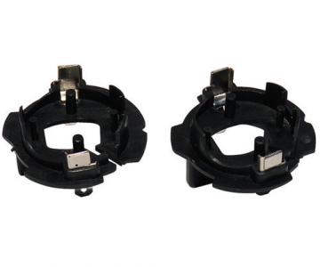

за монтирането на H7 ксенонови крушки купих ето тези държачи и за изкарването на кабелите разпробих тапите на фара

Колега sastezatel, от къде и за колко купи тези държачи за крушките. На мен човека, който ми продаде ксенона ми каза, че такива все още нямало в България и трябвало да правя това разделяне на цокъла на две части.

sdekov написа:Колега sastezatel, от къде и за колко купи тези държачи за крушките. На мен човека, който ми продаде ксенона ми каза, че такива все още нямало в България и трябвало да правя това разделяне на цокъла на две части.![]()
Иначе от малкото време в което съм с ксеноните не съм усетил да има трептене... Дано и да няма
Купувах ги от чужбина колега или наи точно италиа влезнах в първият магазин за авточасти питах и те ги имаха.
Излизат на цена от около 20 лева, пробваи да разгледаш примерно [url= http://www.ebay.co.uk/itm/2-x-H7-XENON- ... 2eae7762c0]

А ето открих ги и в България заповядаи [url= http://shopix.bg/Fasonka-Baza-za-ksenon ... gen-Golf-5]

Благодаря много за линковете. Не бях сигурен как се казват и как да ги търся.
