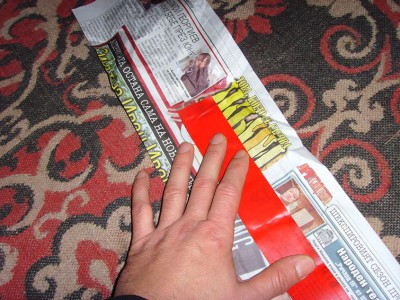

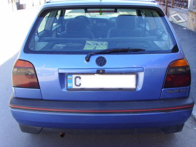

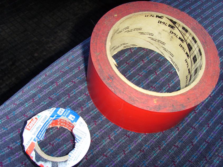

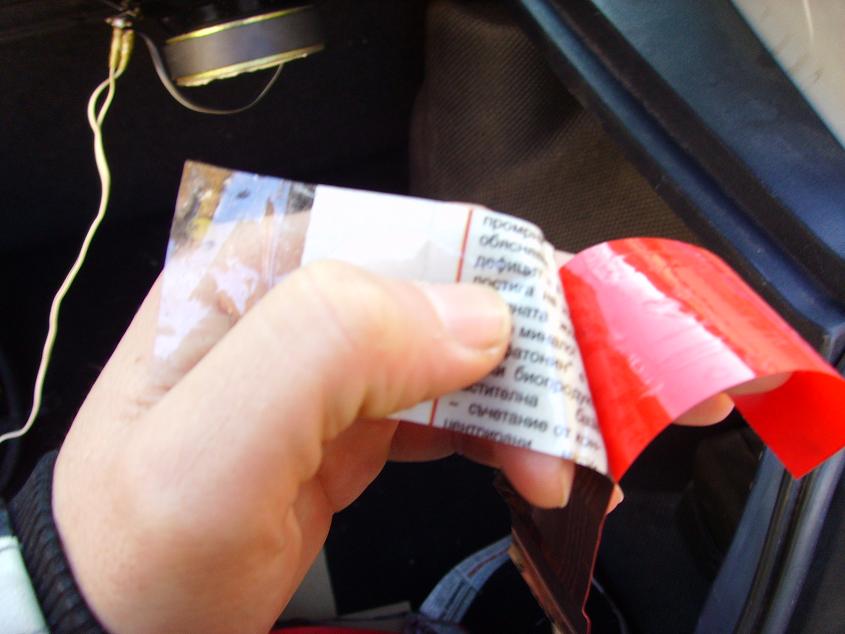

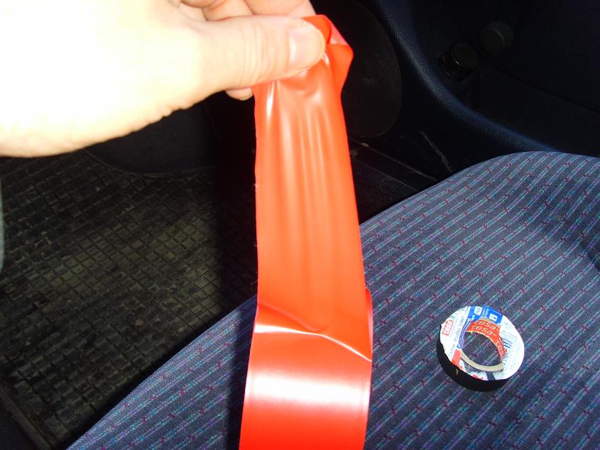

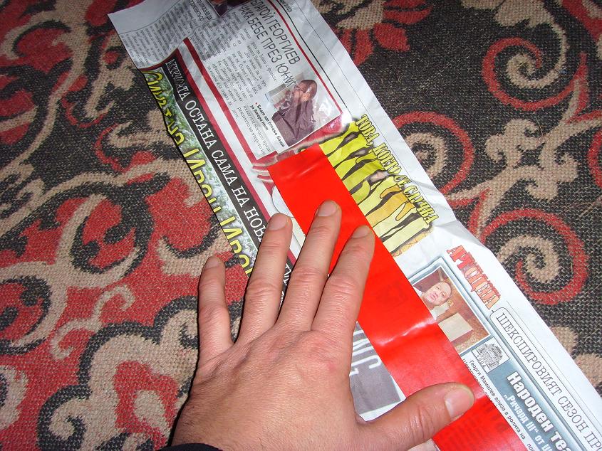

Здравейте колеги,преди известно време покрай мен мина един голф 3 Jahre,изглеждаше супер,но това,което го отличаваше много,беше червеният кант по броните.И аз се замислих дали да не се пробвам да си сложа и аз такива.Лесна работа-взимам си червен спрей,облепвам и пръскам.Но тогава ми дойде една идея,сетих се,че имам едно тиксо-червено,купувал сам го от Практикер май,което служи за временно облепване на тръби,или на места,където има вода.С една дума е водоустойчиво.И си казах,че ще пробвам с него,защото се лепи изключително здраво :mrgreen .Премерих с ролетка,колко е разстоянието от край до край на бронята-оказа се,че е 2м38см.Премерих също колко е широко каналчето,където ще залепя лентата,и се оказа,че е 6мм.Но голеният въпрос беше как ще изрежа лента от това тиксо с дължина 2м38см.Помислих,и го измислих

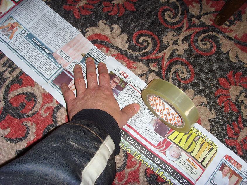

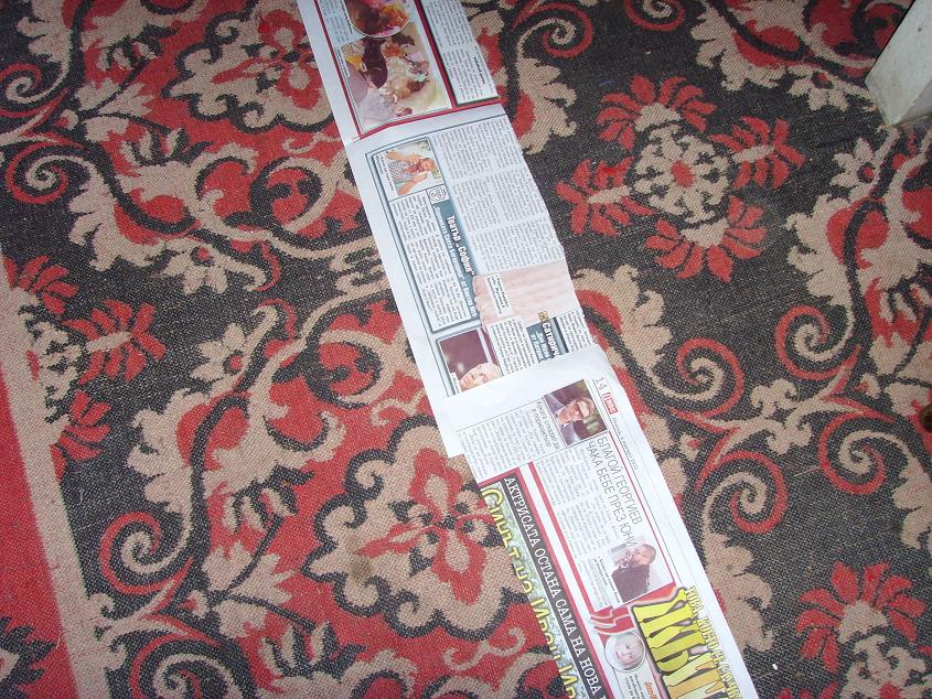

Първо взех вестник и го нарязах по ширина,така че да получа 2м38см дължина,и парчетата ги съединих с прозрачно или друго тиксо
След това облепи целия вестник с това прозрачно тиксо,с цел върху него да залепя червеното тиксо,за да не му се прецака лепилото
После залепих червената лента върху него,но се внимава да не останат мехурчета

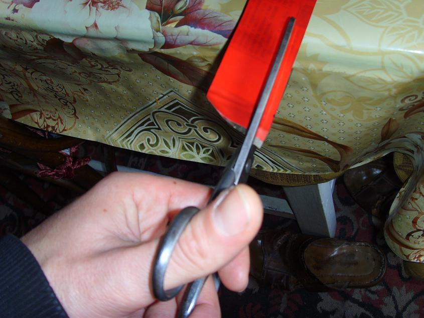

След това взех една дълга линия и през няколко места отбелязах 6мм,защото това е ширината на канта.Начертах с молив линията и се започна рязане

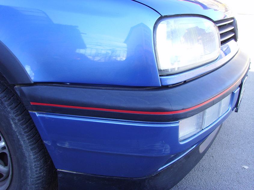

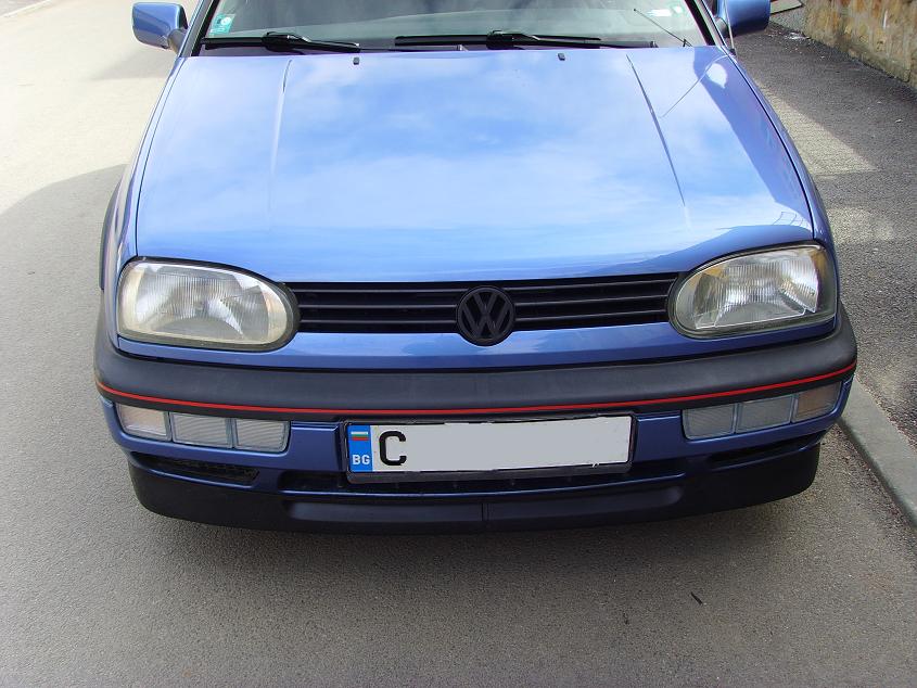

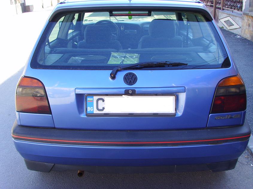

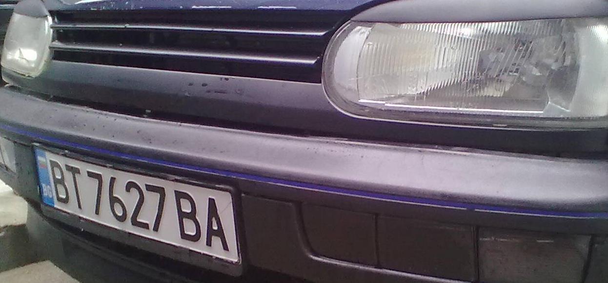

Получих една лента с ширина 6мм и дължина 2м38см.Може и малко по-дълга,защото в края може лесто да се отреже,а и да не останат пръсти по лепилото на канта.Отлепих в едина край червената лента от прозрачното тиксо и започнах да я залепям.Получи се това

Изглежда супер :th_up От както си взех колата исках кант на решетката. Искаше ми се да е истинска решетка, но никой не иска да се разделя с тях. После мислех с боичка, но твоят вариант по ми допада. :mhihi
Можеш ли да дадеш повечко инфо за въпросната "червена лента".
lubo_7878
Мнения: 49
Регистриран на: Сря 14 мар 2012 13:02
Местоположение: Botevgrad
Re: Лепене на червен кант на бронята голф 3
Мнениеот lubo_7878 » Съб 09 мар 2013 10:28

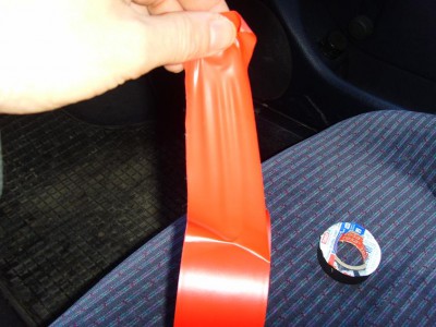

Тиксото е гумирано,и се разтяга,подобно на черното за изолиране на кабели Tesa,само,че лепилото му е по-здраво,и е широко,и имаше всякакви цветове.Не помня от къде точно го взех,от някой от хипермаркетите беше.Хубаво е преди да го залепиш,да изтриеш с влажно парцалче,и после с сухо.Не ти трябва обезмаслител,защото предполагам няма да хване.Мислех,че ще се разлепи,но досега вече близо месец не е мръднало :mrgreen .И дъжд го валя,и слънце го пече,и си е ок :th_up
