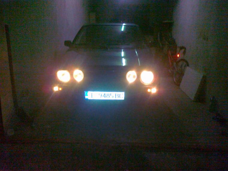

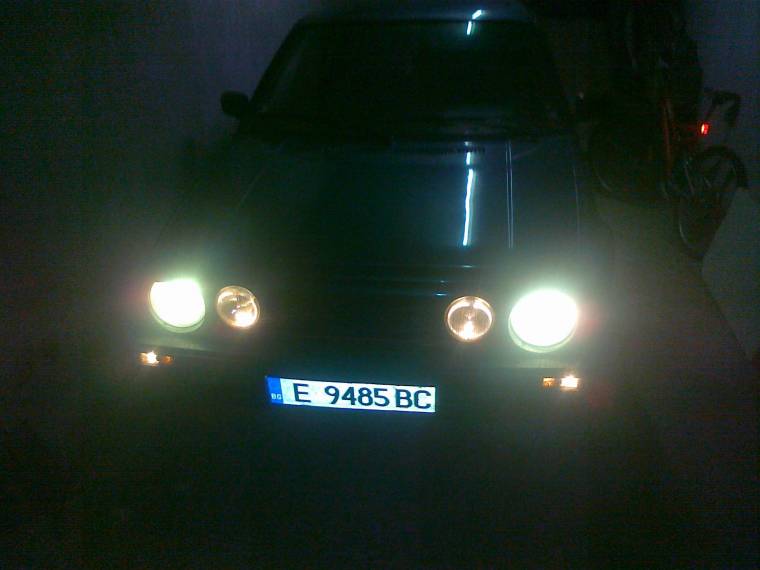

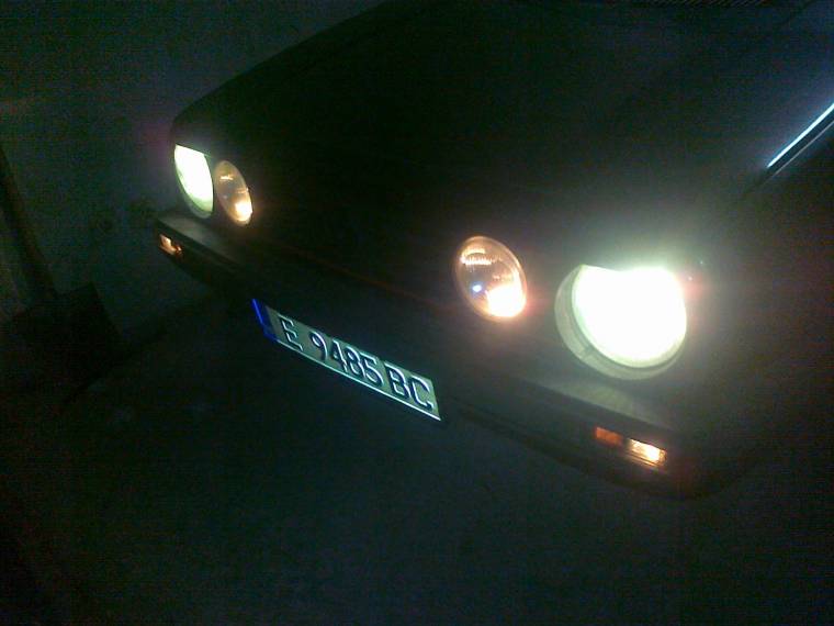

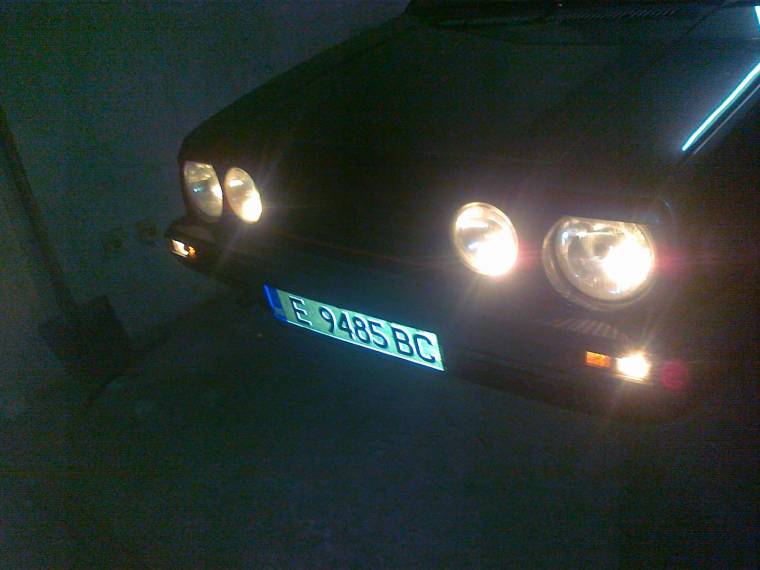

Здравейте аз правих тази процедура на моя голф купих си фасонки като на големия фар но не намерих нови и ги взех от моргата с бургия по една дупчица и лекичко с пиличка ги оформих за захващането на фасонката и после с лак за нокти запечатах ръбовете да не тръгне ръжда, взех ток от габаритите на големите фарове по отделно лев и десен да си бачка и паркинг светлината и готово ето и малко снимки не са качествени но резултата се вижда на габарити и на фарове. :beer
