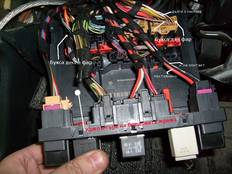

Ето до този модул трябва да се опроводи ако нямаш инсталация. Само че пинчето на снимката което е за халогените не е показано.
Имай и в предвид че трябва и съпротивление да си намериш, което да лъже компютъра че няма изгоряла крушка, тъй като след активирането на халогените ще започне да ги проверява и ще ти светне лампата на таблото.
