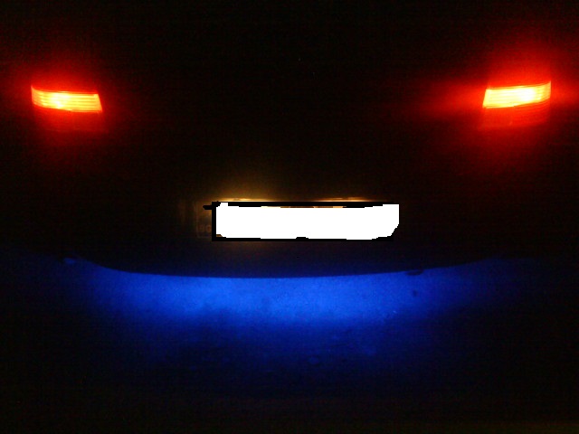

Здравейте значи прекарах си кабели към стоповете, но да попитам към кой кабел от следните да вържа мойте:
1.към синя с червена
2.към бяло с черно
3.към сива с черно
4.към червено с черно
5.към кафява
6.към сиво с бяло
Искам като пусна светлите и диодната лента да свети.
И само от единия стоп ли да взема ток или от двата?

rexxx написа:Здравейте значи прекарах си кабели към стоповете, но да попитам към кой кабел от следните да вържа мойте:
2.към бяло с черно
3.към сива с черно
5.към кафява
6.към сиво с бяло
Здравей, най-сигурно с мултицет ще разбереш кой е кабела за габарита. Ако нямаш под ръка - кафяв е маса, а плюса - ориентирай се коя крушка ти е габаритната и на тази писта кой кабел е. Или просто тестваш като пуснеш габарит и допираш плюса на лентата поред ;)
Следвай логиката и няма да сбъркаш.
Ток ти трябва само от единия. Дано лентата не е 14W, а от нормалните 4-5 W/m.

Лентата е 4W .Вече всичко е ок вързана ходих до майстор да ми замери коя жица каде отива .
При мен излезе едно като светло лилаво(писал съм го сиво) с черна лента и кафяв. Сложил съм я на заден нож има една извивка коята сочи към земята и на нея я лепнах със силикон стана много добре малко светлината бие под колата но свети и долу доста добре си осветява харесах го ще кача и снимки малко да потъмнее времето хубаво и ще снимам.
Ето ви и снимка .А мога да се почудя дали да не сложа и по малко острани остана малко резерва лента
Ако някой има мерак нека пише да му кажа как да си я върже и как да прекара кабели поне за задна броня
