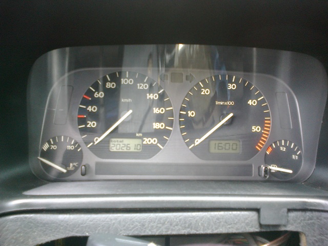

колата е vw Golf 3, Смених си крушките на таблото за километража с диодни ленти, след което монтирах таблото и когато свързах захранващия кабел ( буксата )стрелките на водата и горивото паднаха под нулата упряха много ниско, съответно не отчитат правилно, пробвах да ги завъртя стрелките на ръка до крайно дясно положение и след като подам контакт пак се връщат под нулата. НЕ съм махал стрелките от гнездата им. Какво друго мога да пробвам?

Здравей, таблата при Г3 са няколко вида. От кой вид е твоето?! /разликата е в схемата, модулите и т.н./

дизелово до 200км. за останалите неща нямам идея, утре ще кача снимки на таблото за да се изясни проблема.

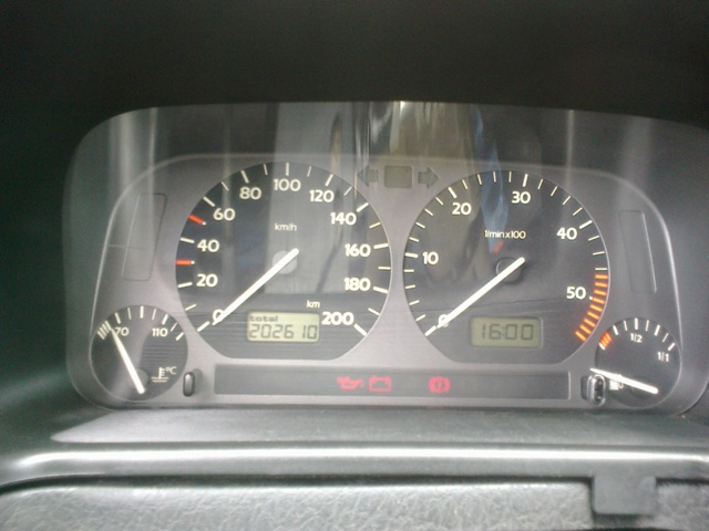

ето и снимките, вече проблемът е решен. Издърпах леко стрелките от каналите им, и ги завъртях на дясно после пак обратно докато стигне до нулево полужение да упре ограничителя и натиснах лекичко пак да влезне в каналчето си, и това е цялата игра но трябва да се внимава, да не се извади сктрелката от оста и.
