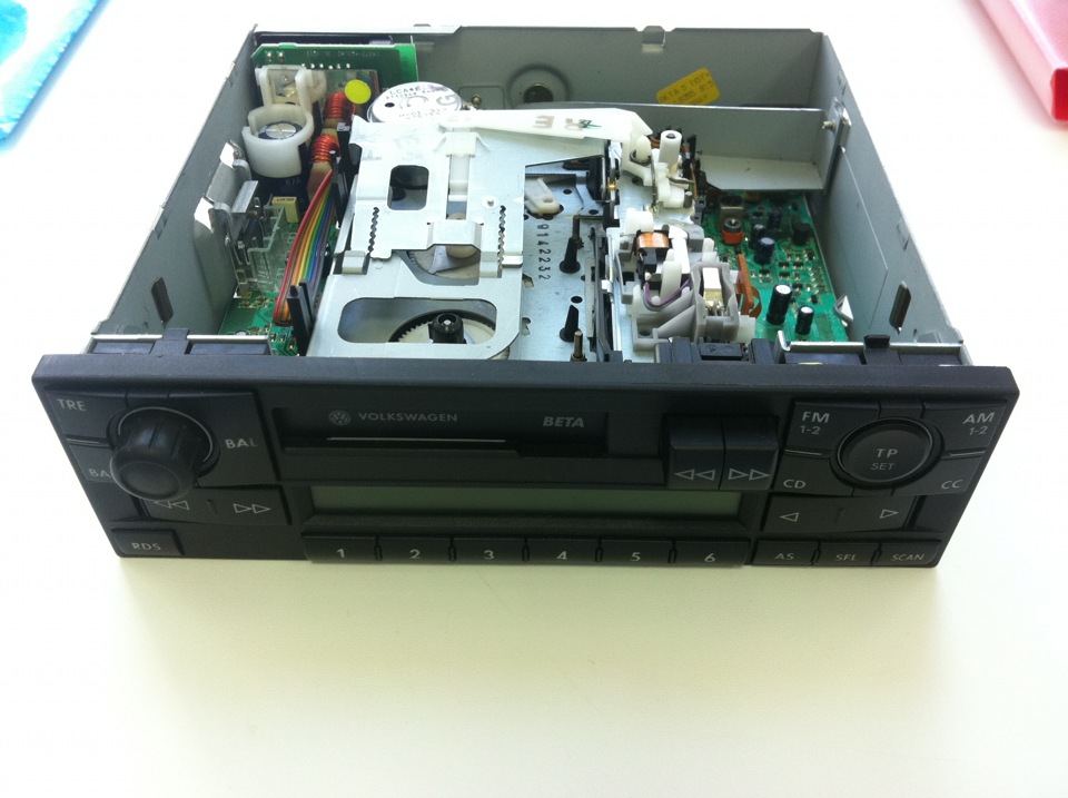

Първо сваляте радиото,като е важно да го вадите при върнат контакт,иначе май ще ви иска код после.После сваляте двете ламарини отгоре и отдолу.Ако искате да ви е по-лесно свалете и модула за касетката,който се държи на 4 болта.

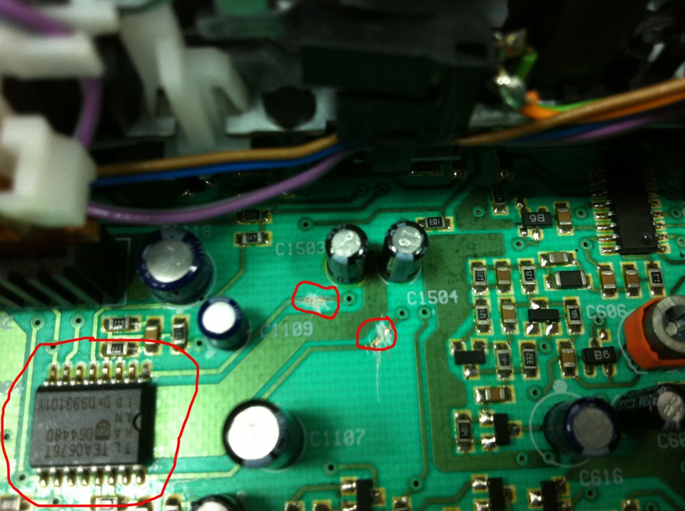

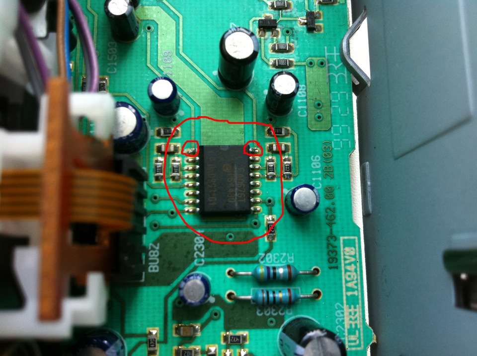

Ето това е чипа,който ви интересува
Проследявате пистите,които тръгват от чипа и отиват към кондензаторите(крачета 1 и 16 на чипа и ги прекъсвате с макетния нож(или с каквото можете). Така ще шунтирате сигнала от касетата.

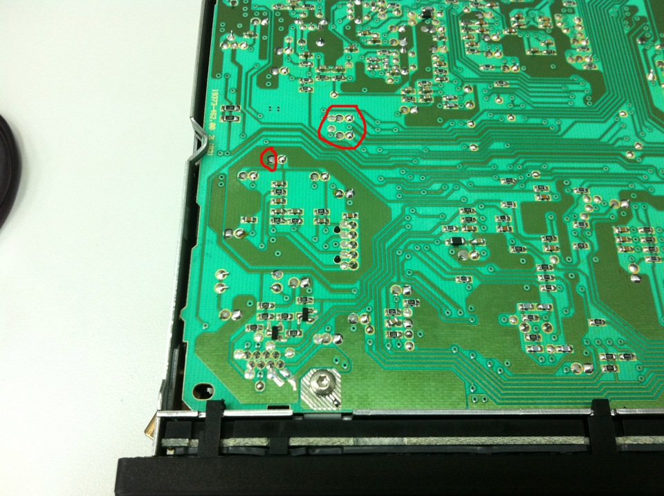

После обръщате радиото и търсите мястото отдолу,което отговаря на мястото с двата кондензатора отгоре.
В ограденото с червено ще запоите двата изходящи канала от кабела,за който писах в началото. В ограденото има 6 'пъпки',като на вас ви трябват двете средни от редицата по три(:::). А на малкото червено кръгче слагате масата на кабелчето.

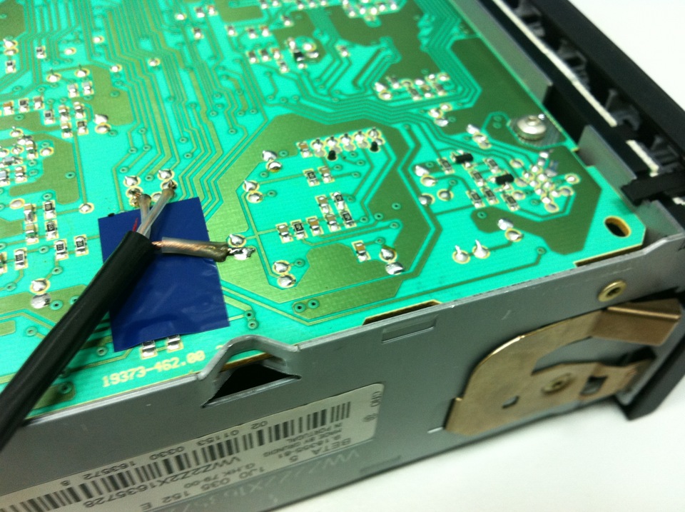

Ето как трябва да изглежда след операцията
Откъде ще прекарате кабела си остава ваше решение. Виждал съм да го вадят в жабката за по-скришно място но аз го извадих отпред през капака за касетката.Там където запоих жичките понаклепах с пистолет за топло лепило за да не се прекъсне нещо от постоянното подхвърляне на кабела.
