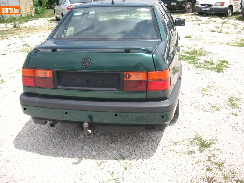

Мисля да сложа парктроник на Вентото,но се чудя дали теглича няма да пречи на сензорите и да дава постоянен лъжлив сигнал.Снимката е примерна,за да получите някаква представа как ще изглежда

За какво ти парктроник при наличие на теглич? От него по хубав парктроник няма :a045
Иначе теорията ти е вярна, ще писука и ще те вкарва в заблуждение, защото датчиците ще отчитат от бронята а теглича е по на вън, така че губи се смисъла от парктроник.

Провери колко е ъгъла на излъчване на датчиците.И според него средните 2 датчика при монтаж - по към външния край на бронята /в краен случай откачени.
Освен това има ъглови секторчета за датчиците за промяна на ъгъла.Слагат се под датчика.

Аз мисля че не би трябвало да засичат теглича но , ако сложиш парктроник трябва да спиращ преди да типокаже 10 см щото теглича е по назад от сензорите :a045

polekabe написа: ако сложиш парктроник трябва да спиращ преди да типокаже 10 см щото теглича е по назад от сензорите :a045
Няма такова положение 10 см -предела е 30 см .

Моя парктроник го хваща и го спрях.Пробвай залепи нещо с такива габарити там на бронята,главата на теглича не се ли сваля?

аз съм с един фалшиф парктроник от руския пазар в пловдив когато изпише 00 тогава е на 10 см

Не е фалшив, всички са така. Нарочно е направено да не се заиграиш със педалите :)
Колега vasiljas, ако не ти трябва телгич махни го, защото ще ти писне писукането, ако пък го ползваш често по добре инвестирай в нещо друго, защото докато теглиш ремарке ще ти пищи неприкъснато защото ще хваща ремаркето.

Приятел,нали знаеш,че парктроника се включва само когато включиш задна :)

:mhihi Неправелно се изразих :biggrin исках да кажа докато връщаш ремаркето :th_up
