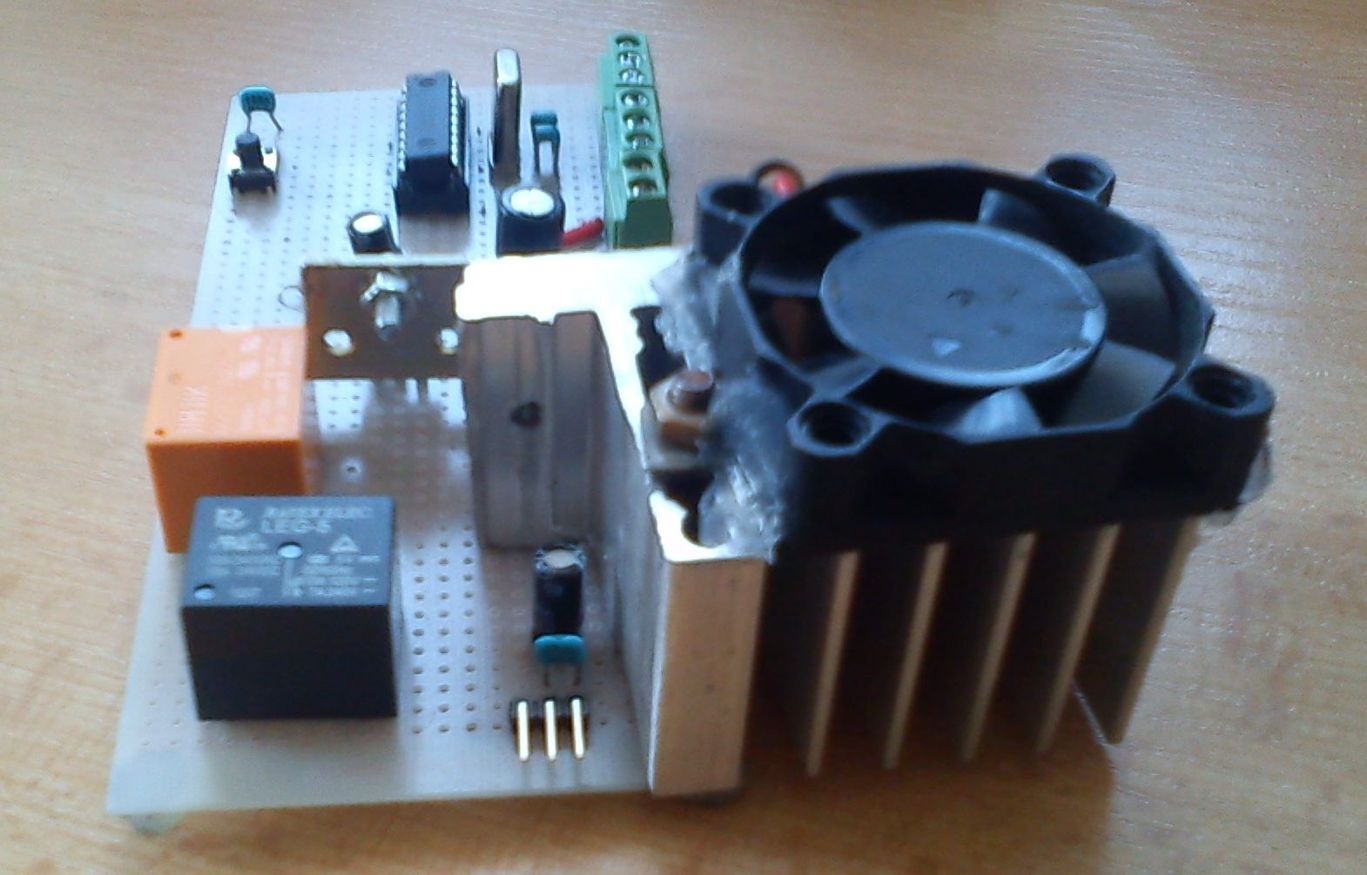

Моят темпомат работи с помощта на микроконтролер, който управлява стъпково моторче, което пък от своя страна дърпа жилото на дросела(Не оригиналното а допълнително сложено).Докато работи може пак да се подава газ.

Управляващият блок(малко е home made :))

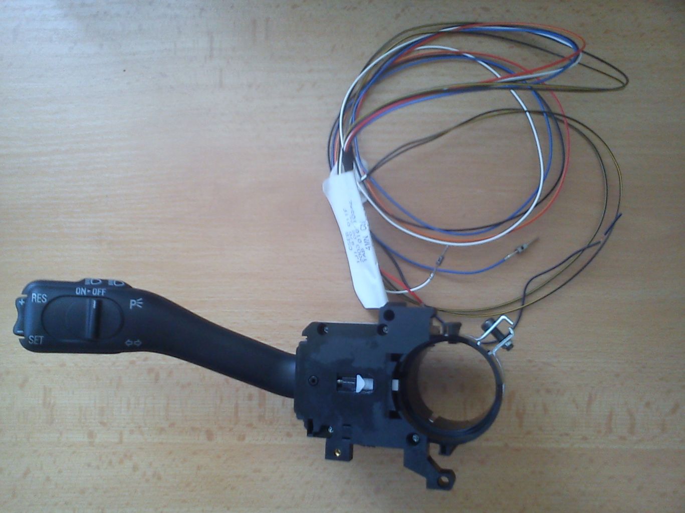

Така изглежда ръчката

Колега, трябва да измислиш някаква обратна връзка, в противен случай цялата тази платка би могла да се замести с едно жило и ефекта ще е същия. Няма ли вариант да накараш контролера да брои импулсите от някой датчик примерно или да хванеш импулсите от кабела за свеща на първи цилиндър примерно, така броя импулси в секунда примерно ще отговарят на определени обороти на двигателя, а от там и на определена скорост.

А иначе точно това ще направя - сигнала от бобината(този който е 12V) и по него ще се мери скоростта(т.е. оборотите :) ).
