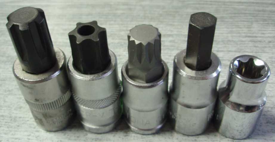

накратко стъпките
1-разхлабваш гайката на карето от към шофьорската страна,че после ще я сваляш
ако искаш може и двете полуоски да свалиш че да не ти се пречкат
2-сваляш акумулатора
3-дърпаш ръчната,осигуряваш колата да не тръгне,даваш на свободна и дигаш колата на крик от едната страна,навираш се под колата и с имбус мисля номер 8 /средния на снимката/се развиват болтовете на вътрешното каре,след като ги развиеш ,развиваш гайката на външното и сваляш цялата полуоска с двете карета,повтаряш цялата операция и от другата страна
4- разкачаш лостовата система на избирача на кутията,махаш жилото за съединителя
5-кутията се държи към блока с 4-5 болта 12мм за ключ19
отдоло на кутията има една ламаринас 2-3 болта 6мм,развиваш ги
6-китията има стойка която я закрепва към тампон
7-подпираш мотора за картера,аз ползвам крик,така мога да си дигам и свалям мотора
8-сваляш стартера
ако си развил всичко болтове кутията се разделя от блока,излиза и оста от съединителя и малко трудно се вади,но става
9 след като си свалил кутията ,съединителя е хванат за маховика с 6 болта,развиват се с вложка 9мм най-дясната на снимката
10-купуваш си нов съединител комплект с лагер
при монтажа трябва да се центрова феродовия диск да е в центъра,принципно става с един инструмент приличаш на малка пръчка/ос
сглобяването е по обратен ред
нужни са ти средния и най десния накрайник от снимката,яка тресчотка 1/2 най малко ,няколко удължения и вложка 30мм за каретата на полуоските други вложки са с номера 10-13-17-19
