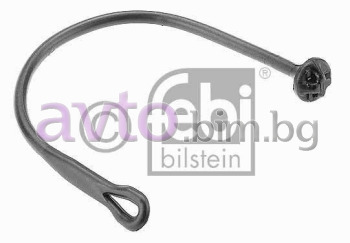

Преди няколко дни ходих до най-големия в града ни, магазин за авточасти за VW. Няма да му правя излишна реклама, затова и не казвам името му. Търсих повдигащото въженце, за задната кора, на голф 4. Оказа се, че първо го нямат, и второ, цената му, след доставката, незнайно откъде, е 40 лв! Разбира се, отказах офертата, и реших да направя нещо сам. Ето какво измислих, и какво се получи!
