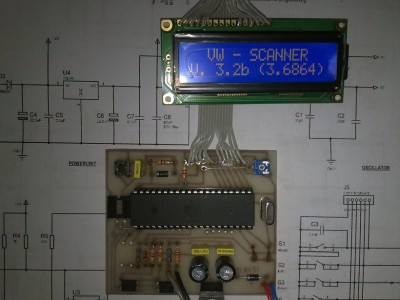

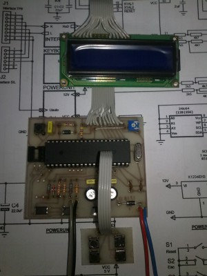

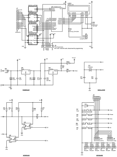

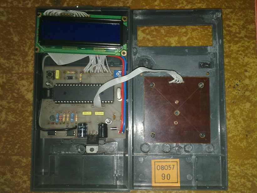

Здравейте колеги , реших да си покажа проекта който е още в процес на изработка , идеята е взаимствана от http://www.vw-scaner.narod.ru/ Георгием Гайдаренко подобрена от Павлом Лавровичем (Cyber_RAT) и накрая малко от мен :biggrin . Това е скенер VAG 1551 който работи с ECU по протокол KWP1281 , на кратко това е портативен скенер със собствен дисплей на базата на микроконтролер Atmega 8515. Със него могат да се четат и изтриват грешки от ECU , четене и изтриване на грешки на спирачната система ( ABS ), Както казах в момента е в процес на реализиране ( направена е хардуерната част ) все още не е изпробвано с връзка към ECU на колата ( В случая Golf 3 AAM ) . Ето като начало две снимки :

бларово,изглежда полезно.Каква е разликата между този скенер и ВАГ-КОМ кабела?

Мнениеот absent » Чет 24 окт 2013 16:19
Не е нужен компютър включва се директно към диагностичната букса , може да се носи дори в джоба .

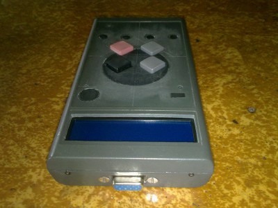

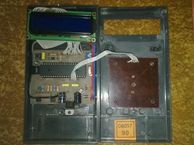

Мнениеот absent » Вто 08 юли 2014 19:52
Скенера е завършен и вече работи свързва се с колата :Mr Green Fun по късно като завърша и кутията ще сложа клип как работи .

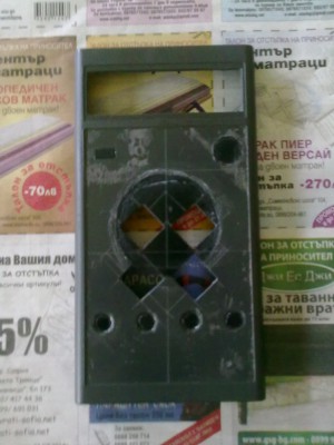

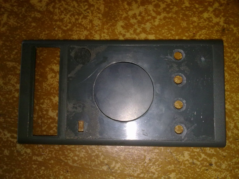

сега съм се заел с правенето на кутия от стар мултимер . ще съм благодарен за идеи относно изгледа на уреда отпред , сега съм се спрял на това :
Бутони от стара елка 13 на 13 мм
ресет и контраст отвори 2.5 мм
размери на лепенката 11,1 на 7,2 см

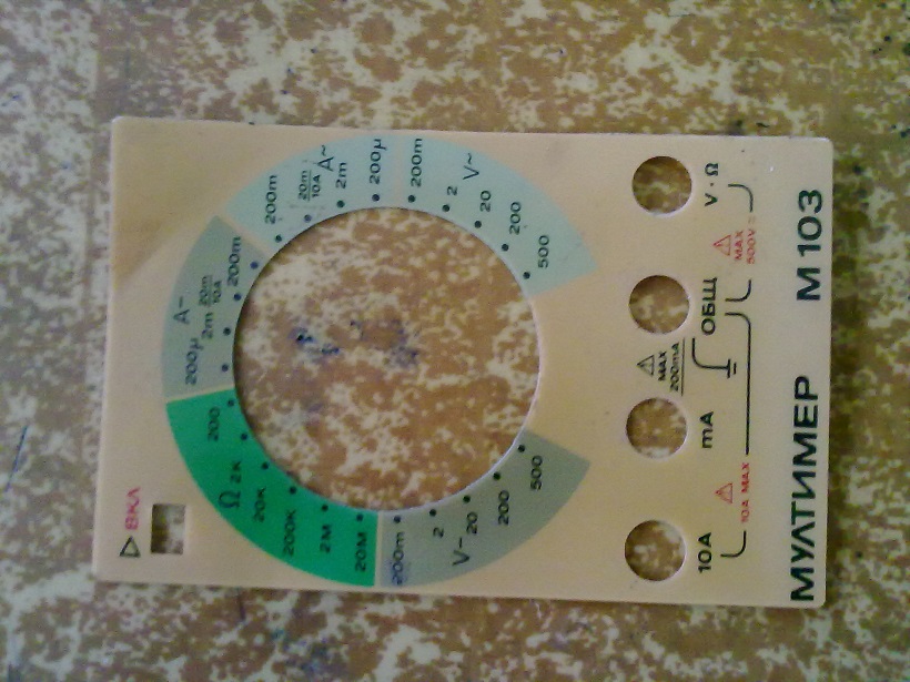

Така изглежда оригиналната лепенка на мултимера след като се измисли дизайна ще я дам на рекламна фирма за изработката и ще я залепя на нейно място .
Мултимера.
Колеги ще съм благодарен за идеи на изгледа на лепенката

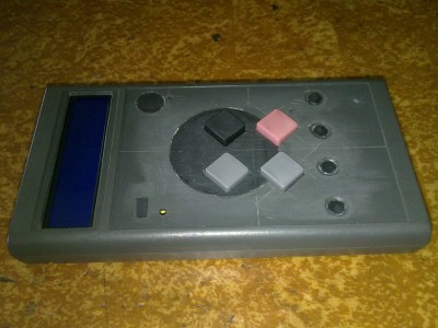

Мнениеот absent » Сря 16 юли 2014 18:01
Изработката на кутията е готова :Mr Green Fun остана ми да дам на някой рекламна фирма изработката на лепенката .

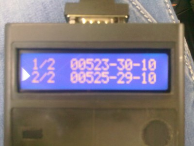

Ето и какви грешки ми дава при свързването
След като измисля и дизайна на лепенката ще кача клип как работи :th_up
