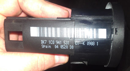

Добре, все пак дето се казва "за спорта" би ли споделил дали имаш реле 381 на средния ред релета. би следвало да е или най към предпазителите или три позиции по-навътре. Много лесно може да го видиш само като свалиш капака на предпазителите и светнеш с фенерче. И още нещо - моля те напиши номера на ключа който си монтирал в момента и с който ти светят фаровете. Глегах ги в ЕТКА-та и уж се различават само по подсветката ама ще ми е интересно да видим какво ще кажеш

имам го релето 381 лилав цвят е ... номера на ключа не можах да го видя нямах време да смъкна кората но когато го купувам нямаше ключ от пасат и го взех от поло мисля че беше 6н2 а на ключа в 8-ма позиция имам кабелче

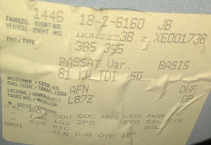

още едно допълнение:
на този адрес може да се проверят кодовете на окомплектовката: http://vwts.ru/complect.html
което още веднъж доказва, че моята кола я няма тая опция.. ето я и моите:

това не ме отказва разбира се :) просто ще стане малко по-трудно.
Остава само да се разбере къде точно излизат в купето кабелите от фаровете, след което следва малко труд и техника и съм готов :)
Надявам се предоставената информация е полезна и ако някой се е сблъсквал с подобен проблем да пише :)
