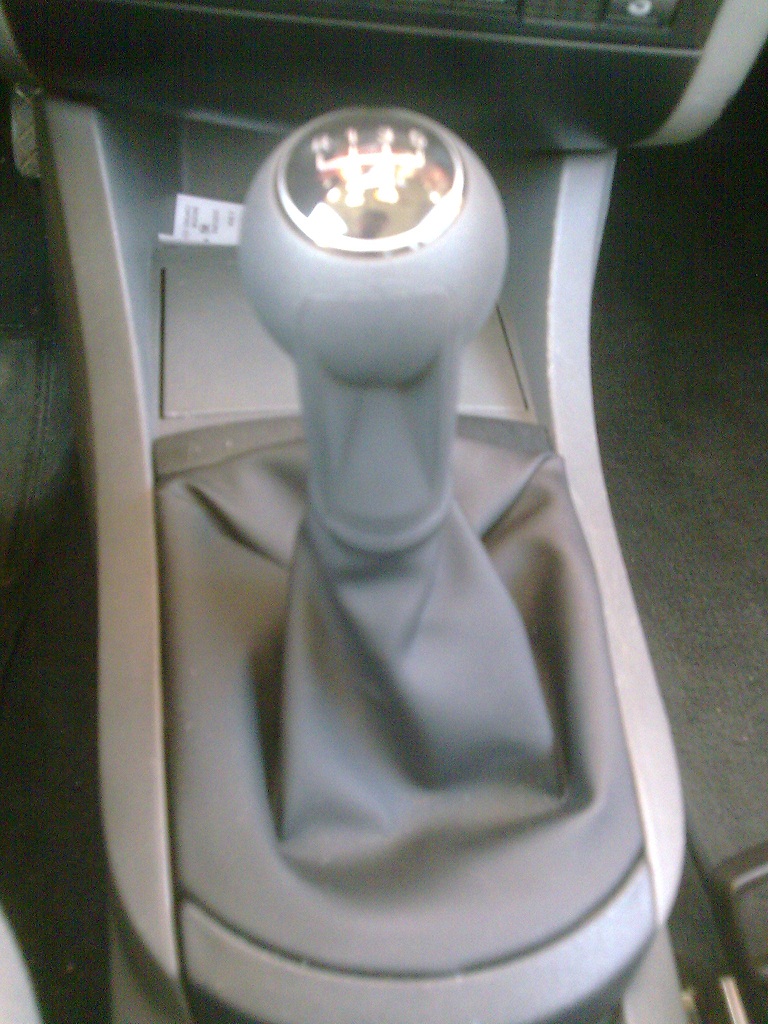

Значи купих си топка с ринг и питането ми е как да я монтирам понеже ринга е малко по-голям от отвора на лоста .. ? И трябва ли да скъся малко лоста за да я монтирам ?

Може да и то без преправяне.Аз съм с такава,но при мен от много това вадене и слагане на топката от лоста ми се наложи да използвам pvc лента която навъртях на лоста и монтирах топката обратно и сега топката не се върти свободно,а стой като залепена за лоста.

Ако на някой му е полезно, правих такава интервенция на Сеат ибиза 2004 г. Улейчето беше 1 към 1 и сложих топка от следващата ибиза (2010) и стана много красиво. Излезе ми 20 паунда (чисто нова оригинална топка от Ибей). Използвах и кожата на новата топка, която с такер закрепих към пластмасовата част, която се закрепва кожата към барчето.

Хващай със свинска опашка най-отдолу на ринга така,че да не се вижда и да е здраво.
