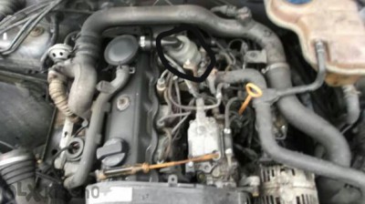

Мнениеот qskatavw » Пон 15 дек 2014 13:46
Някой има ли наблюдение за вапросния масло уловител, има ли смисъл от него и лесен ли е за почистване

Re: Oil Catch Tank(уловител на маслото от картерните газове
Мнениеот toraborat » Пон 15 дек 2014 19:31
Да споделя моя опит с такова устройство на тди пд мотор. Много добре действа докато не станаха минусови температури. Образува се достатъчно конденз за да запуши напълно CCV системата след което омесих нафтата с маслото и се наложи смяна на гумичките на дюзите. При мен проблема сигурно беше в дизайна на уловителя защото беше метален и пълен с някакви неща за улавяне на маслото. При колегата системата е пластмасова и едва ли ще стане нещо такова, но по принцип казвам да се внимава за това :)
Мнениеот qskatavw » Пон 15 дек 2014 19:47
Мен ме интересува конкретно този вид който си е оригинален, някаде бях чел тема за него но в момента не мога да е намера а съм останал с впечатление че нямаше добри отзиви за него
