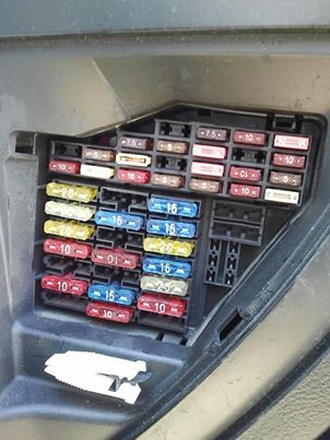

Голф 4 тди 110 коня ми е колата имам я от скоро и незнам какво са я правили подгрева на свещите светва за 2 секунди и изгася гледах бушоните снимал съм ги даже да ми кажете правилно ли ми е наредена бушониерата с правилния ампераж бушони или евентуално ми е друг проблема ?

Сега разбрах че ми гръмнал бушона за свещите направих мост с кабел и пак не подгряват на какво друго може да се дължи свещите са нови ????

Изгорелия предпазител, този за 50A- пластинковия няма нищо общо, в смисъл той не определя кога и за колко ще светне лампата на таблото, но е добре ако си го сменил, а и разбрал защо е изгорял

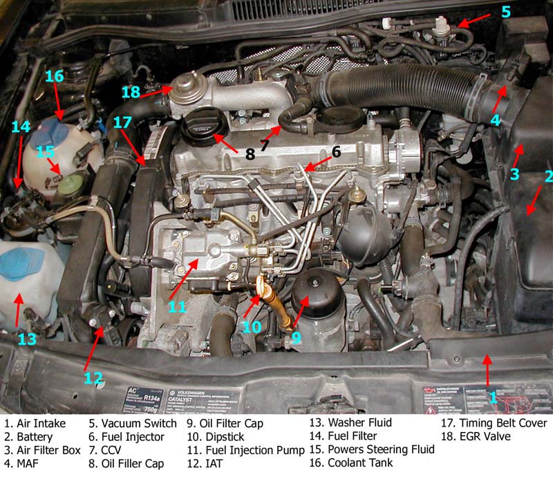

Вземаш мултицета и едно говедо дето може да борави с него,забождаш го на свещите махаш датчика за температура на антифриза и даваш на контакт.Ако мултицета мълчи то проверяваш бушона.Ти явно си го сменил.Ако пак няма резултат намираш друго говедо дето може да борави с компютър и проверяваш в каталога кое е релето на свещите,вадиш го и ако се разглобява го отваряш и оглеждаш.Преди това можеш да провериш дали цъка изобщо.Всичко това при извадена букса на температурния датчик.Ако и там всичко е наред пиши и ще го мислим

Къде се намира температурния датчик може ли някаква снимка от нета ?

Не отваря снимка на която да мога да се ориентирам ?

Това е снимка от нета на мотор ALH доколкото виждам,може и да има малки разлики но идеята е ясна,на дебелите маркучи излизащи от главата.
