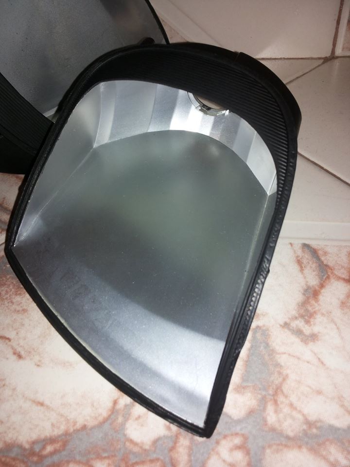

Мнениеот RZ01 » Вто 24 дек 2013 21:41
До тук добре, всичко по план, сега обаче идва сложната работа със шлайфа и шмиргела :Mr Green Fun

Сега ти остава да свалиш здравото стъкло от другия?
Много внимаваш с шлайфа.Бавно и полечка отстраняваш рефлектора за да остане колкото се може по малко от него по стъклото.После пак внимателно с шмиргела махаш последните парчета докато остане чисто стъкло.

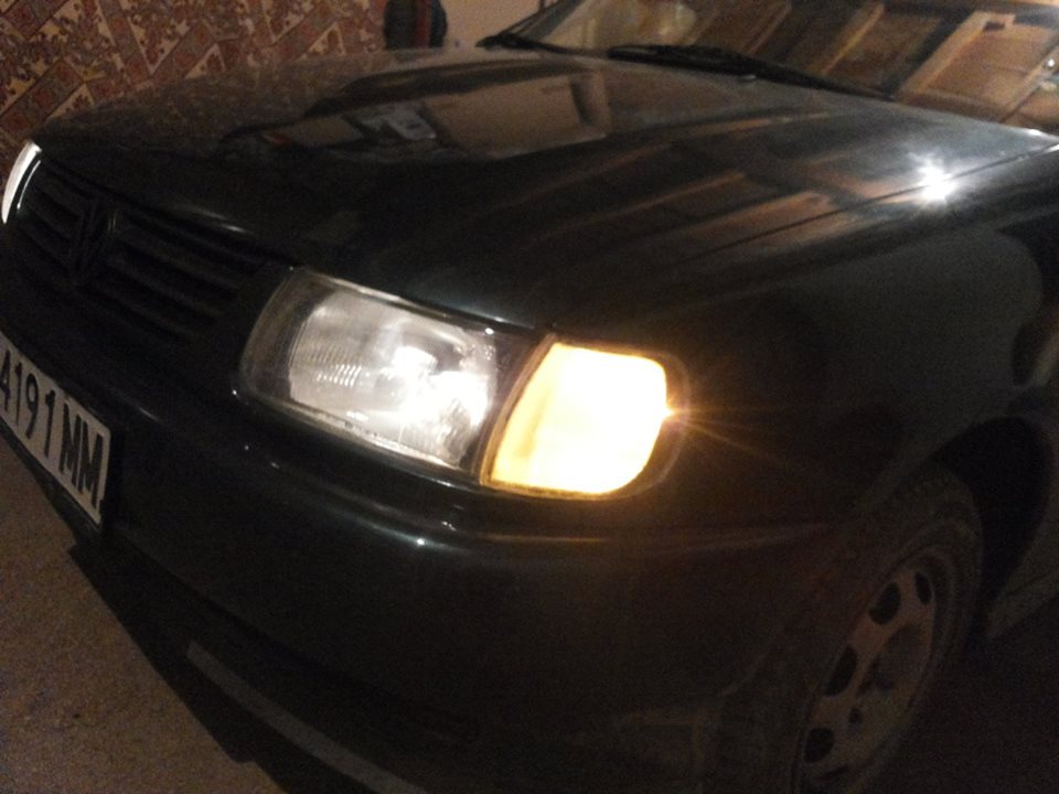

Мнениеот RZ01 » Съб 25 яну 2014 23:57
Все си мисля, че не получих очаквания резултат и.. за това мисля да се върна на обикновени оранжеви :Mr Green Fun
