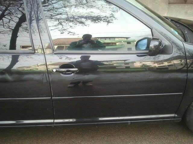

Здравей те момчета има следния проблем: Имах една лепенка от предния ляв калник до предния десен калник и като я махнах остана лепило от лепенката върху колата. Която тръгнах да я махам с гъбичка за миене на чинии с твърдата част и надрасках лака както се вижда на снимката. От следните пасти които ще ви покажа коя най-добра работа ще ми свърши
тази бяла ивица е надрасканото

От тия никоя.Бая търкане иска...
Взимаш на 3М 100 грама номер 2 и 100 грама номер 3(сивата фина)има ги по автобояджийските магазини.Към 10-12 лв.излизат.
С мек памучен парацал почваш да търкаш първо с номер 2 после с 3 и няма да остане и следа от драскотините :th_up
Ако ти се занимава можеш да минеш и други детайли с драскотини.
