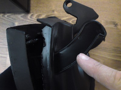

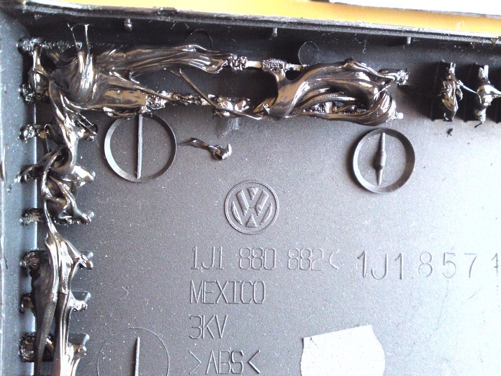

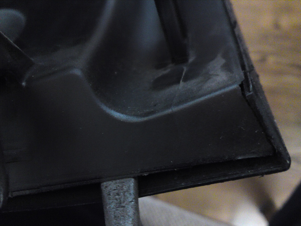

Ето какво постигнах със дълга права отверка.
Поради липса на резервни части за американската версия се наложи да ползвам от европейски голф 4 !
Ако имате проблем със затварянето на жабката самия капак се отваря/разлепя със широка права отверка като започнете от тук.
Напъвате смело зада се разлепи стопената пластмаса без притеснения че ще счупите капака!
Ако успеете да запазите ограничителите на капака добре но, дори и да се отлепят после можете да започнете залепването първо от тях.

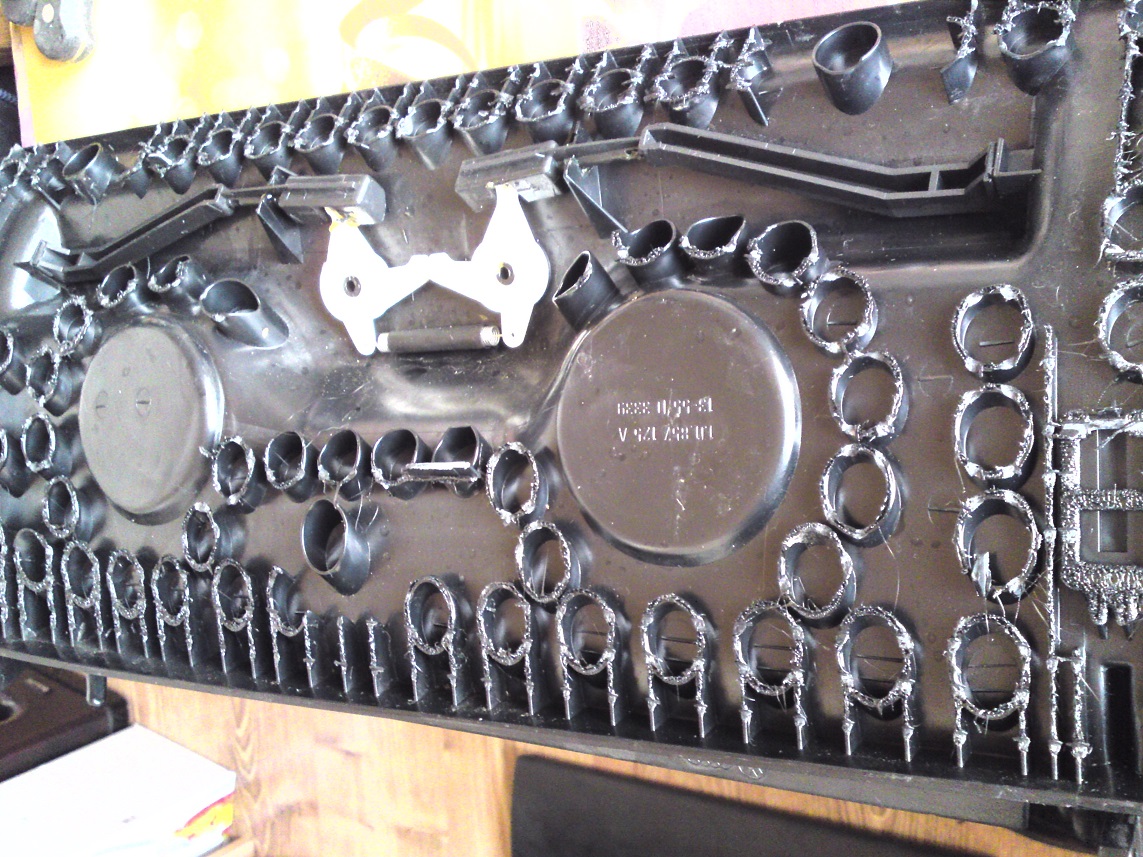

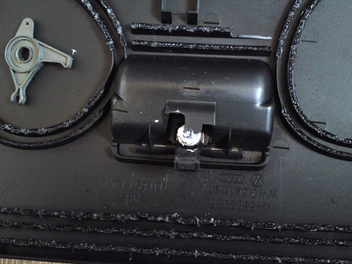

Така изглежда капака след разделянето на две части.

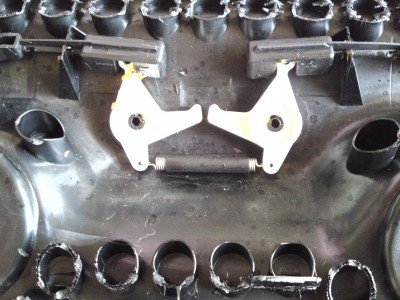

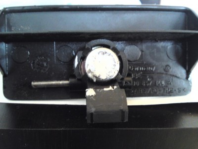

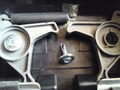

Добавих видий с широка права глава зада не се повтори проблема в бъдеще.
тунинговането на осите на палчетата
Ако искате да извадите дръжката трябва да изтеглите двете оси от ляво и дясно на патрона навън!

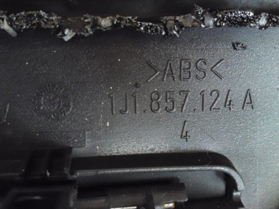

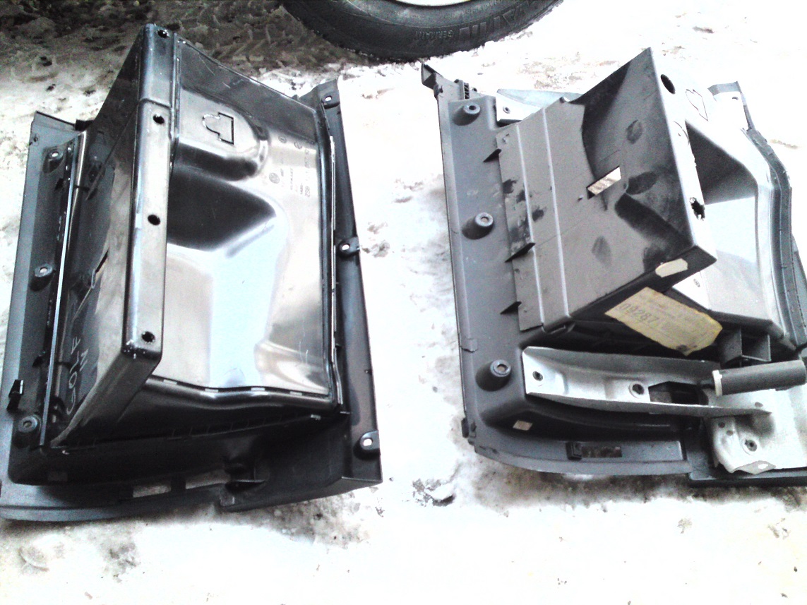

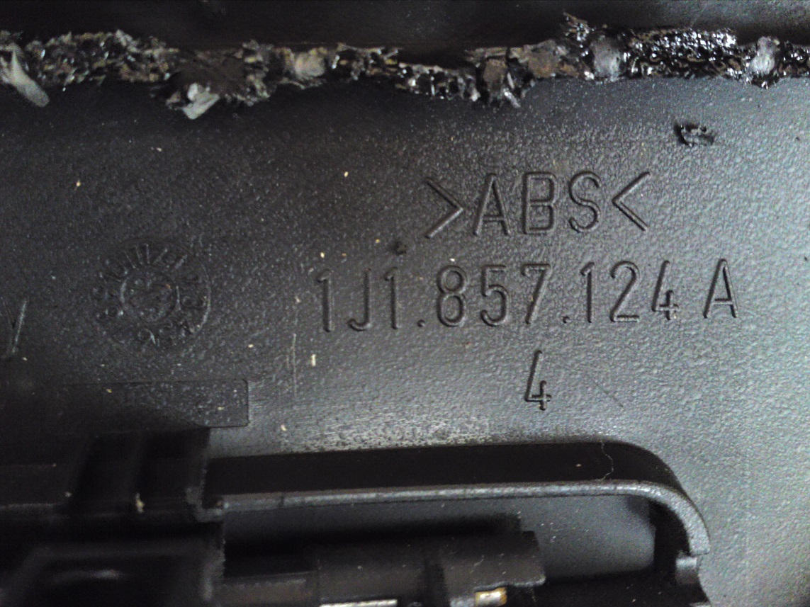

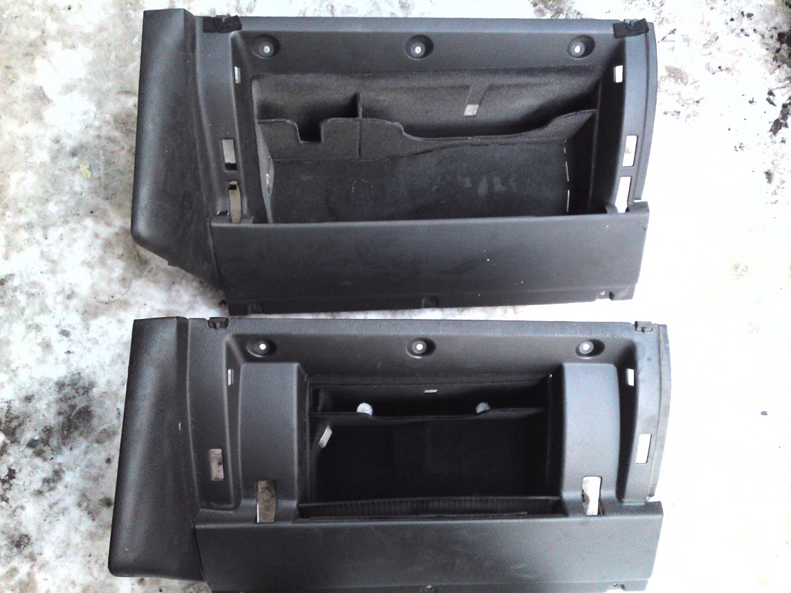

Ето какво наложи цялата галимация, разликата между европейската и американската жабка.
Само механизма за отваряне(дръжка,палчета,стопорни щанги) е еднакъв и на двете жабки.
К.номер на палчето 1j0 858 157 .
номер на дръжка 1J0 857 148 черна!

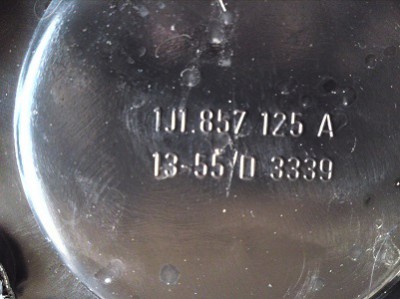

номер на вътрешен капак
номер на външен капак
разликата към таблото
разликата отпред
Последна промяна от kiro rachnata на Съб 08 фев 2014 10:42, променено общо 1 път.

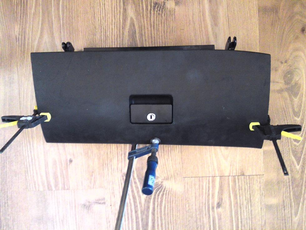

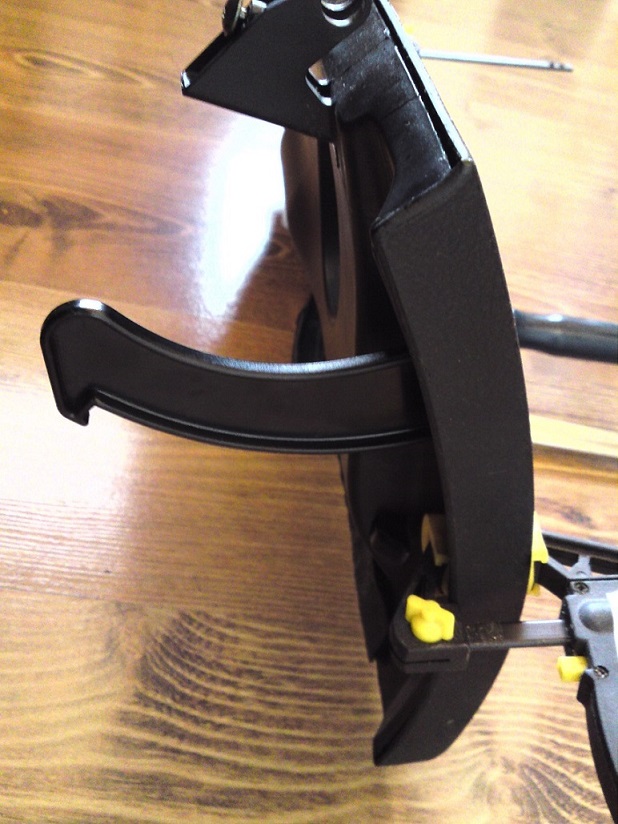

Браво за темата,Колега! :th_up Като се постопли,и аз ще отварям моята! С какво залепи двете половини?
kiro rachnata
Мнения: 558
Регистриран на: Съб 16 фев 2008 18:44
Автомобил: vw
Двигател: бензинов
Местоположение: в средата на България
Re: Ремонт на жабка/капак Голф 4 Бора.

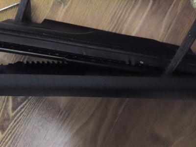

Мнениеот kiro rachnata » Пет 07 фев 2014 18:14
Исползвах черен силикон за стъкла и дърводелски стяги за притискане докато стегне.
