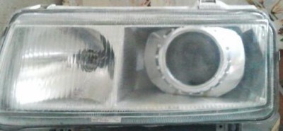

Ето какво успях да сглобя след малко мъки по напасване на лупата. Определено си заслужаваше мъките сега не ми се налага да ползвам и дълтите :)

Дай още снимки. Денем, нощем това онова.

Как изтърка стъклото,лупите колко пари и от какво са?
FH-това модел на Волво ли е,камион?

Точно така колега камион е... Снимки още не съм направил докато карам но ще кача до няколко дни.
