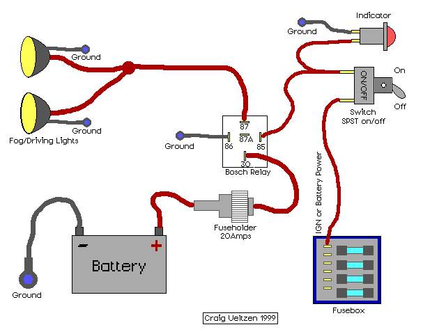

Захванах се с монтиране на халогени в бронята на Голф 4, но изникнаха няколко въпроса. Колата си има халогени във фаровете, но идеята ми е монтираните в бронята да се включват от отделно копче. Схемата която използвах е тази:
Малко разяснение кое как съм навързал. Плюса, който на схемата е взех от акумулатора аз съм го свързал към последния пин(кабел) на буксата за фаровете. Замерих и видях, че так се подават 12В при контакт. Това го направих с цел, халогените в бронята да се включват само при контакт. После имам свързан бушон 20А и от там към пин 30 от релето. От 87-ми пин на релето съм пуснал един кабел, който стига първо до едната крушка и после до другата. Масите на двете крушки ги вързах на един болт в двигателния кош. Пин 86 го вързах на едно болт на кормилната рейка. Дилемата ми е с 85-ти пин. За ключ използвам бутон за подгряване на задния прозорец (втори такъв бутон в колата). От този вид:
Той има 6 крачета. От 1 до 6, като 4 е свободно.
1- синьо-сив кабел се свързва към същия от копчето за нагревателя на задния прозорец.
2- кафяв кабел се свързва към същия от копчето за нагревателя на задния прозорец.
3- свободен
4- свободен
5- жълто-бял кабел - към бушона, който отговаря за вътрешното осветление (плафоните), като смених и бушона от 10А на 15А (Нарочно е вързан към този бушон, защото ако изгори няма да ми светят плафоните. Не го свързвайте към бушони за фарове стопове и други по-важни бушони.)
6- бял - свързал съм го като ОН от схемата и отива на 85 пин от релето.
След това свързване положението е следното: За да светнат халогените, първо трябва да дам на контакт и после да натисна копчето. Когато дам на габарит, светлината на копчето свети в червено. Когато копчето е натиснато свети в жълто.

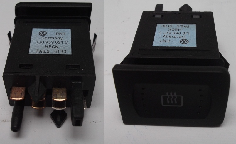

В процеса на работа открих, че има няколко вида копчета:
1j0 959 621 c , което аз използвах и изглежда така:
Разликата му двата вида копчета които аз имах са:
- второто е малко по-дълго (но се монтира без проблем
- второто използва смд светодиод, докато това което аз използвах е с обикновен
- има разлики в захващането на самото капачето (тази част с картинката)
- според мен има разлика и в схемата на копчето

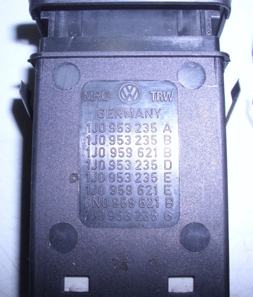

Това са надписите върху второто копче:
Ако искате да придобие по-оригинален вид, вземете още едно копче, но от ЕСП или АСР и сменете капачето. Понеже една от разликите е в това капаче, си вземете със същото захващане като на вашето. Не можете директно да използвате копче са ЕСП ( за АСР не знам), защото не задържа. т.е. когато го натиснете, халогените ще светят, но когато го пуснете ще изгасват. Получава се нещо като премигването с дългите. Докато копчето за нагревателя е с две позиции и задържа включената позиция.

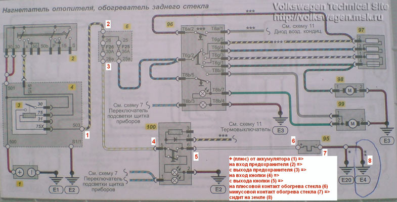

Схема на копче за нагревател: източник http://vwts.ru/forum/109369
В книгата за ремонт и поддръжка на Голф 4 има подобно схема, с малки разлики. На извод 4 вместо диод има кондензатор, а на извод 3 няма нищо.

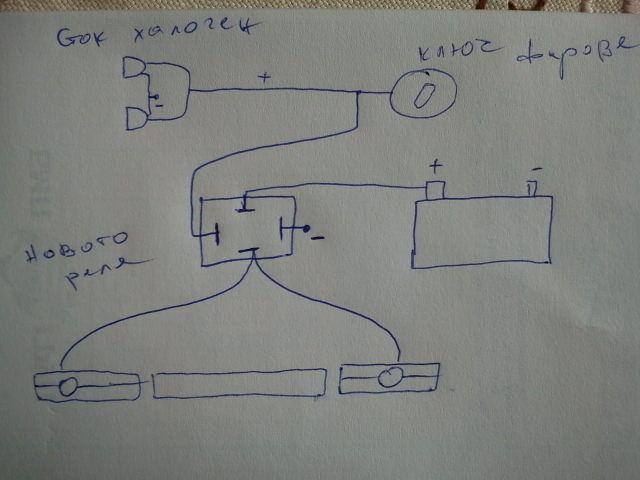

Много изчерпателна тема , но това е за отделно копче :) Аз искам да ги направя да ги пускам с другите които са в самите фарове от самото копче. Може отговора да е много прост но има ли начин да ги вържа към другите (тези които са в самия фар ) нужно ли е друго реле или това би издържало да има още 2 крушки вързани към него , извинявам се ако въпроса ми е глупав , потърсих но не намерих тема която да ми даде някаква информация :(

Най-лесния вариант е като ползваш тази схема, но взимаш ток за новото(допълнителното) реле от кабела на ключа на форовете, от позицията, която ти пуска стоковите халогени. Т.е. тока 12в, който се ползва да захрани стоковите халогени го ползваш, за да задейства допълнителното(новото) реле.
Схемичката ми е малко импровизирана, но ще добиеш представа. По този начин и двата чифта халогени ще ти светят едновременно

Поне 20А, но и малко повечко да е няма да ти е излишно. Сложи и едно бушонче по веригата, както са описали колегите по-горе.

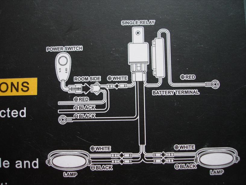

Здравейте колеги, сдобих се с халогени за бронята на голфа ми. Обаче възникнаха няколко въпроса, по долу прилагам схемата, която ще следвам при монтирането. ( всичките елементи в схемата ги имам налични, т.е. схемата ще го използвам 1:1 )
Първият ми въпрос е: от къде да взема + . Ако взимам от бушоните над акумулатора, където най-малкият е 30 А ,но бушона на халогените е 15 А. дали това ще е проблем или трябва да се взима от другаде :gruebel
Другият ми въпрос е: от къде да прекарам кабелите за ключа/копчето вътре в купето ? – май това е по-големият ми проблем :mrgreen

Ако вземеш плюс от бушоните над акумулатора и след това си имаш бушон, не би трябвало да е проблем. Ако възникне проблем ще изгори бушона на халогените. Не ти препоръчвам да вземаш плюс от там. Най-добре е да вземеш захранването от болтовете под релетата (под волана). Там имаш постоянен плюс и плюс след контакт (използвай този).
Относно от къде да прекараш кабелите, може да се поогледаш и да провериш дали нямаш някъде дупка между купето и коша. На моя голф имаше такава дупка. При някои модели от там минава нещо, но при мен явно липсва и сега ми е отвор, през който минават кабелите. Кабели можеш да изкараш и през кутията под чистачките. Виждал съм и много грозно прекарани кабели през процеп на калника. Всичко е въпрос на вкус.
