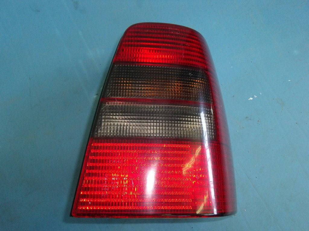

Заден фар - Голф 3 Вариант
Причината за появата на мухъл е пукнатина в центъра на габарита, появила се от постоянното нагряване от използването на 21W крушка (за мъгла) вместо нормалната 4W за габарит. В момента нарочно съм сложил отново по-силната крушка и свети колкото нормалната от другата страна.
Пукнатината може да се поправи (според един клип, който намерих по този въпрос) с помощта на дремел (например) и направата на V-образен канал върху пукнатината. След което каналчето се запълва с прозрачно двукомпонентно епоксидно лепило.

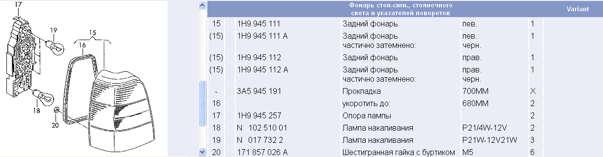

Заден фар - Голф 3 Вариант - съставни части.

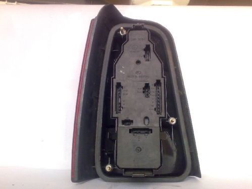

Самият заден фар (номера 1H9 945 111 - без затъмняване, ляв, 1H9 945 111A затъмнен, ляв, 112/112A - десни) може лесно да се разглоби, като първо може да освободите буксите с кабелите, след това има две щипки от горната и долната страна на държача на крушките (панела с номер 1H9 945 257). Може първо да притиснете горната щипка надолу и леко (малко) да издърпате държача от горната страна и след това от долу по същия начин и тогава да издърпате целия държач.
Стигате до 3 гайки М5 (две от външната страна и една от вътрешната), за развиването на които са необходими тръбно ключе 8 (малко по-трудно става с него, защото пространството е малко) или камък 8, удължител 10см и малка тресчотка или камък и удължител тип отвертка, защото за отвиването на вътрешната гайка е необходимо удължителя да влезе през отвора в пластмасата над нея.
Заден фар - Голф 3 Вариант, панел крушки.
