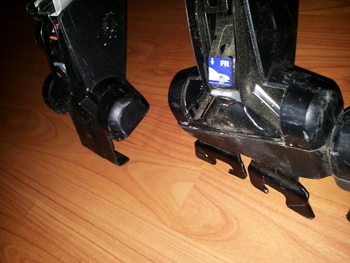

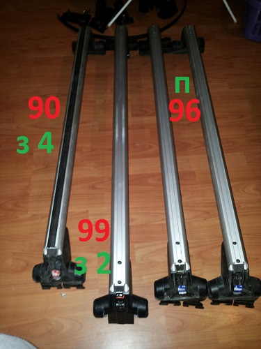

Оригиналния е от две алуминиеви греди, като има разлика между греди за двуврат и за четириврат голф.
Предните греди изглеждат абсолютно еднакви - захващане, дължина, пластмаси, докато задните са различни. Първата разлика е в захващането. За 4 врати е както предната греда, но за 2 врати захващането наподобява на скоби.
Другата разлика е в дължините на гредите:
п-предни
з-задни
2-двуврат
4-четиривтар
с червено са размери в см (+-1см)
Това са основните разлики в тези багажници, така че ако мислите да вземете от двуврат голф и да го сложите на такъв с 4 врати - ще иска преправяне. Трудно, но може да стане. Но обратното от 4 на 2 не става.

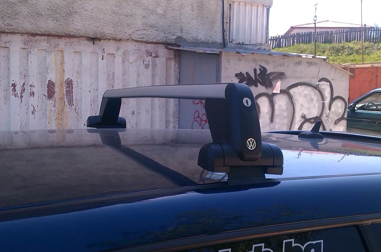

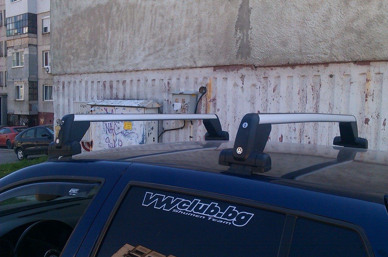

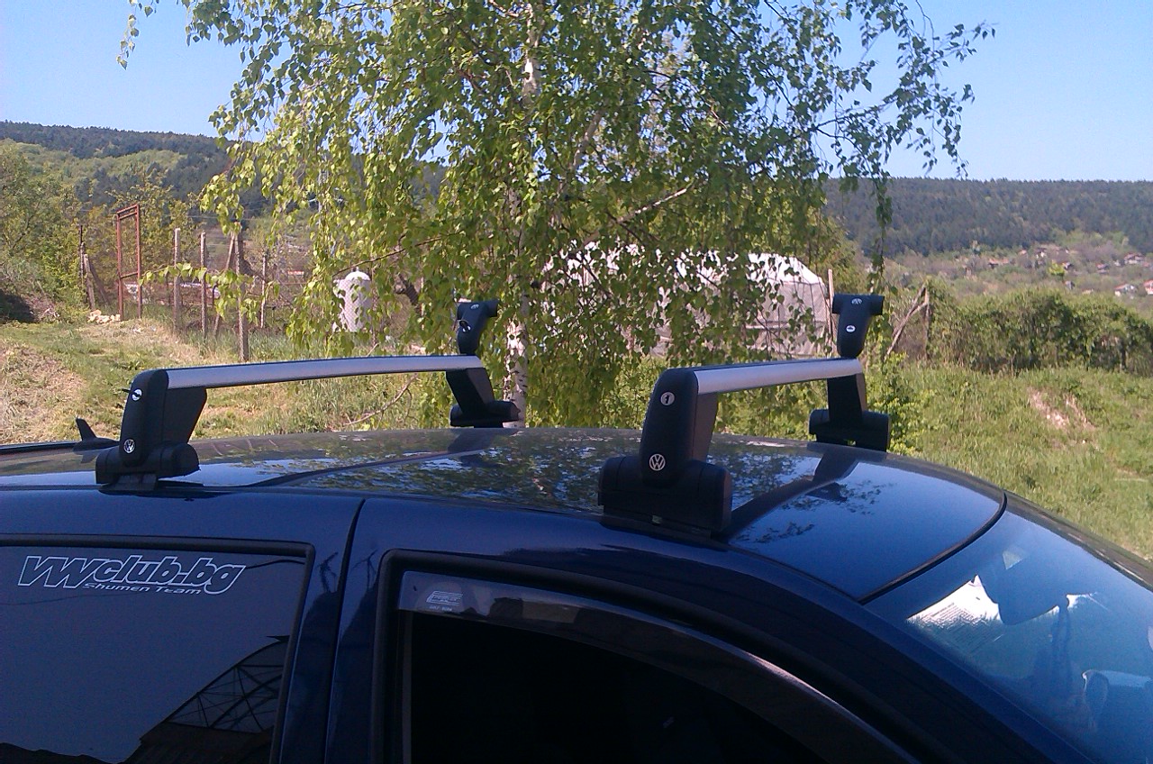

Аз минах през този филм.Няколко съвета при преправянето на задната греда.Първо за скъсяването-иди до някой дограмаджия,те имат много хубави машини за рязане и ще ти среже гредата точно и под съответния ъгъл.Аз и там разпробих и новите отвори отгоре,пак заради бормашината с менгеме,която имаха.Второ-трябва да се промени и профила на самата гума която ляга на покрива.това става с много търкане с шлайфа,на който монтирах една специална основа на която се слага шкурка,ама по-едричка 80-60 примерно.Търкаш и мериш и така докато докараш желания резултат.Накрая самото захващане за покрива-аз срязах старата планка,изправих я с чука и й направих два нови отвора и сега за да сложа задната греда трябва да развивам болтовете на тавана,ама то и при другите греди е така.
Относно запълването на драскотините-по пластмасата най-добре с кит и после с черен спрей мат отгори,а за алуминия има специален кит,ама си личи,ако не са много дълбоки ги приглади с шкурка и толкова.
П.П.
На снимките гредата е над тавана защото не съм стегнал болта вътре,който натяга всичко.

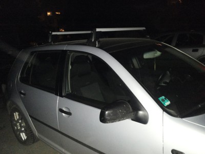

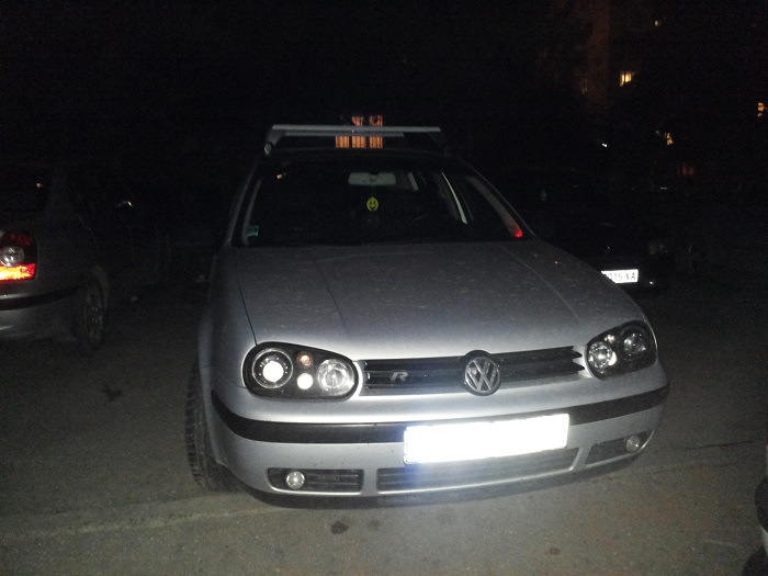

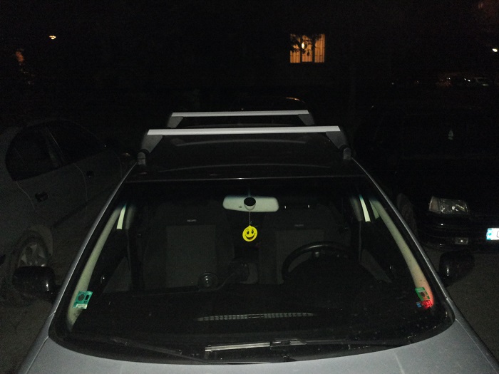

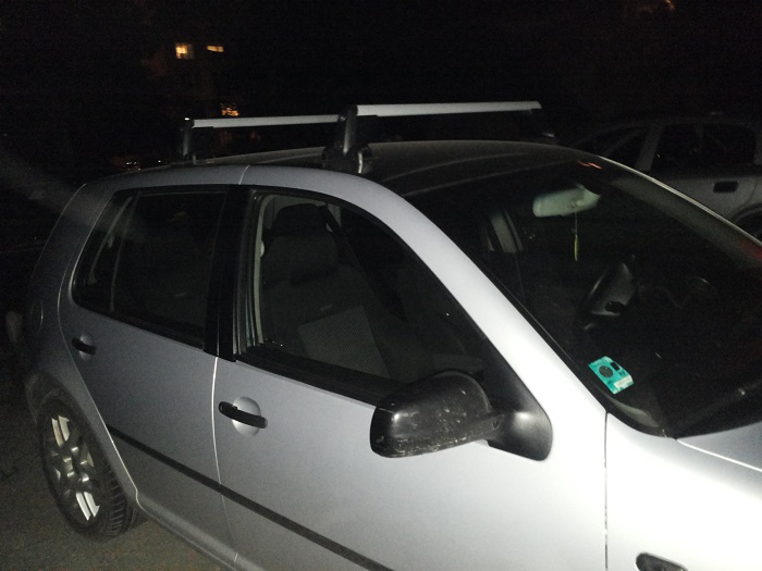

Ето и малко снимки как станаха нещата при мен. Все още не е напълно завършено, но е годно за използване. Гредите бяха леко захабени и затова го боядисах с боя Plasti Dip. Не стана, както е оригиналния цвят, но ми допада повече от драскотините. Остана само да пръсна черните пластмаси и вече ще са без забележки!
Изкарах си и два ключа за ключалките, че нямаше. Излезе ми около 20лв., но патрона беше свален и беше по-лесно. Иначе било по-скъпо да се прави ключ, докато патрона бил заключен върху гредата.

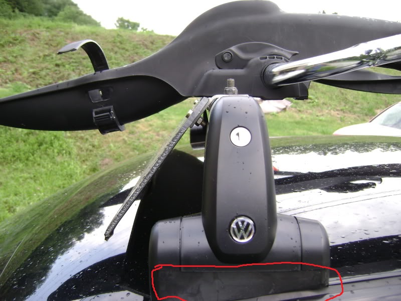

Някой може ли да ми каже на тази част от гредите,оградена в червено дали има някакъв оригинален номер.Искам да си ги набавя понеже на моите греди ги няма :gruebel

Никой ли неможе да ми каже дали тези гумички или пластмаси имат някакъв оригинален номер? :rolleyes
plamski3
Мнения: 870
Регистриран на: Пон 24 окт 2011 20:01
Автомобил: VW Golf 4
Двигател: AKL
Re: Оригинални напречни греди за голф 4
Мнениеот plamski3 » Сря 04 мар 2015 1:39
VW`VENTO написа:Никой ли неможе да ми каже дали тези гумички или пластмаси имат някакъв оригинален номер? :rolleyes
Здравей,
Имам една такава свалена гума, но за съжаление на нея няма парт номер. Единственото, което пише на нея е >pp<+>te(pebbs+pp)<1 и 853-3310- .
Проверих в Гугъл, но не намерих нищо. Надявам се да ти помогнат с нещо.
П.п.: :idea3 може да провериш в етка или друга програма за части по парт номера.
п.п.2: Освен за по-добра визия не виждам за какво друго допринасят?!
