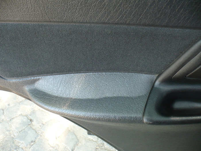

Някой ще ми каже ли как се оправя отлепена кожа на кората на вратата (виж снимката)?
Предварително благодаря! :beer
Пускам темата тук, защото си мисля, че проблема може да е общ за всички модели VW, не само за моето Поло. :neutral Извинявам се ако дублирам тема, но не намирам нищо с търсачката.

Предполагам със спринцовка със секундно лепило,инжектираш от долу и натискаш докато се залепи :gruebel

И аз така си помислих отначало, но не съм сигурен, че ще мога да притисна добре докато се залепи кожата. :banghead Освен да го правя сантиметър по сантиметър. :scare3
Тапицерите дали не оправят такива проблеми? :gruebel

Toва парче което се е отлепило гъвкаво ли е или се е опекло и втвърдило?

Taпицер не знам,сигурно ще ти предложи да сложи парче кожа и ще стане ужасно.Това по принцип е цяло парче изкуствена кожа и са я извили на преса,когато са оформяли и самата кора.По евтино ще ти излезе да си намериш друга кора,ако не стане номера с лепилото :smile

grishitu написа:Toва парче което се е отлепило гъвкаво ли е или се е опекло и втвърдило?
Кожата е мека, само е отлепена от основата.
А, не че е болка за умиране, аз и така ще си я карам и няма да се занимавам, ама попитах ако някой е правил такъв ремонт да даде малко акъл, пък ако може лесно да се оправи, да се оправи.. :th_up
Ако се отлепи и от ръба и зейне дупка, тогава вече ще е проблем. :twisted

лепилото с което се лепи кожата е гъсто и няма да мине през иглата на спринцовката. Пробий малка дупка от задната страна на кората и я напълни с лепило. После сложи торба с пясък върху кожата за 24 часа , за да залепне хубаво.
Излишното лепило ще си излезе през дупката отзад. :)
Ако решиш да го правиш , после се похвали как е станало :)

О, хич не смятам да свалям корите заради тия дефекти. :wink Да си седят така, кола за 2500 лв какво да я лигавя. :smile

yanio написа:лепилото с което се лепи кожата е гъсто и няма да мине през иглата на спринцовката. Пробий малка дупка от задната страна на кората и я напълни с лепило. После сложи торба с пясък върху кожата за 24 часа , за да залепне хубаво.
Идеята е добра, може да се пробва, някой следобед като скучая на вилата
