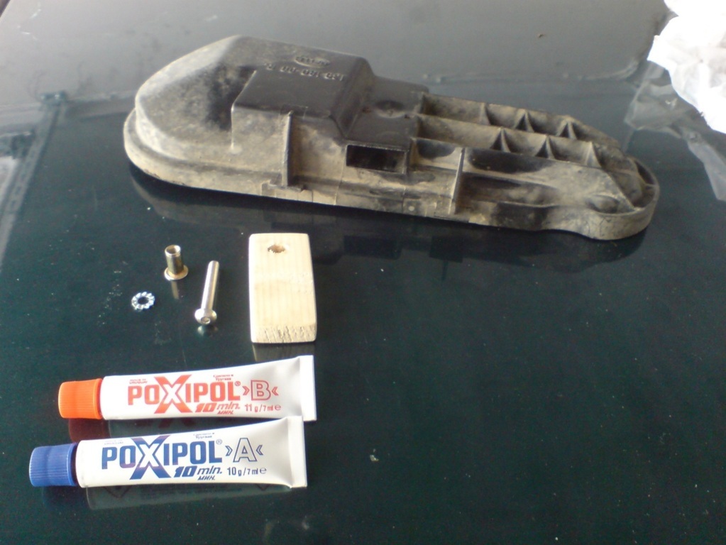

За да не се купува цял фар ето един възможен начин за ремонт :mhihi
Небходими материали:
1. Винт М3х25 или М4х25 (какъвто намерите в железарията)
2. Нит гайка
3. Шайба (външно назъбена)
4. Дървено трупче с размери в мм 49х23х10
5. Лепило
6. Маркер
7. Шкурка
Пробива се отвора в трупчето със свредло. Почиства се фара между щипките със шкурка за да хване лепилото. Постава се трупчето в отвора на капачката и винта в отвора на трупчето,завива се нит гайката на винта и с маркера бележите позицията на нит гайката върху фара там където да мажете с лепилото. Поставяте лепилото, притискате гайката колкото е необходимо за да стегне (10 мин е с това лепило , като максималната якост е след 24 часа). Завивате винта ,като се стяга разумно!

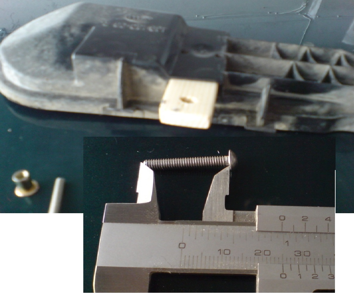

необходими материали

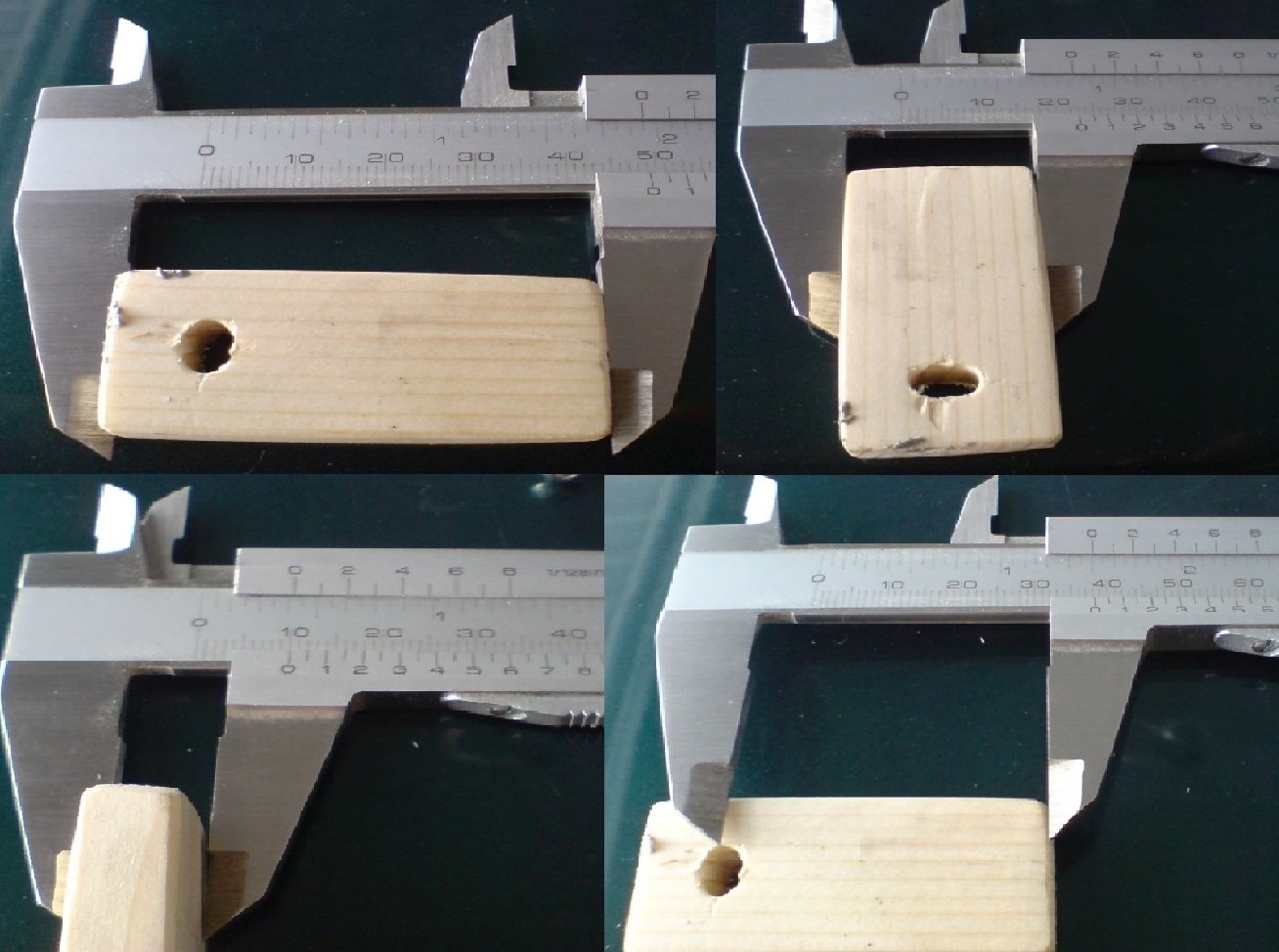

размери трупче

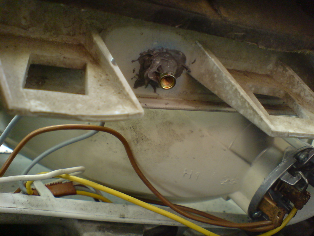

нит гайка - залепена

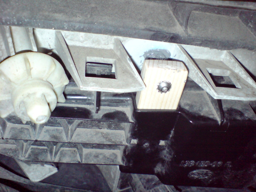

Капачка - готова

Да отбележа,че лепилото не държи добре върху гладка пластмаса! Наложи се да сваля стъклото на фара и да навия от вътрешната страна на фара 2 винчета/рапидки отстрани на нит-гайката и след това отново с лепилото - замазване на гайката към рапидките :arrow и така вече няма мърдане!
