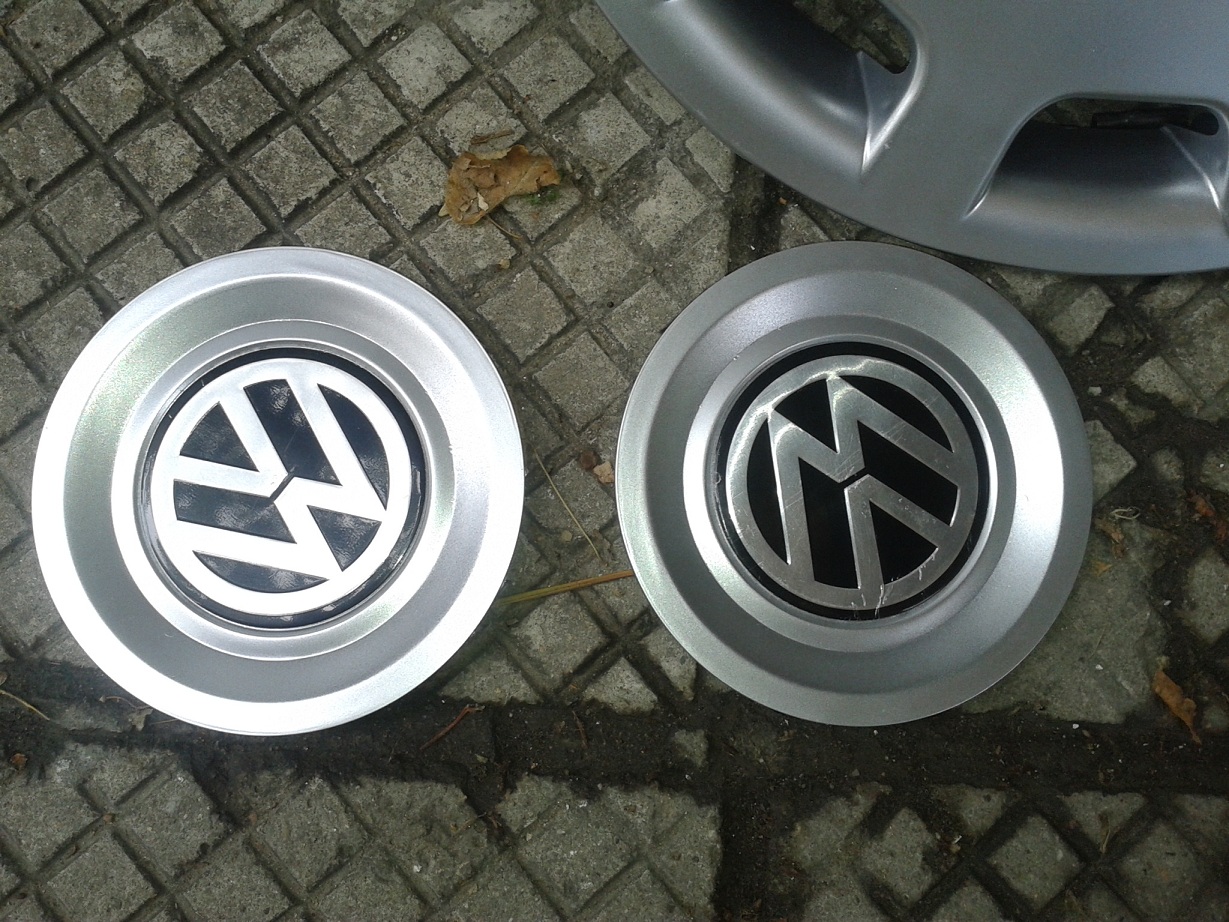

Привет на всички, ако случайно попаднете в същата ситуация като моята с липсващи капачки, ето едно евтино направи си сам решение.
Нужни материали - тасове ~12лв
VW лепенки - ~3лв
Клещи резачки

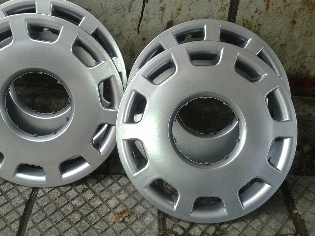

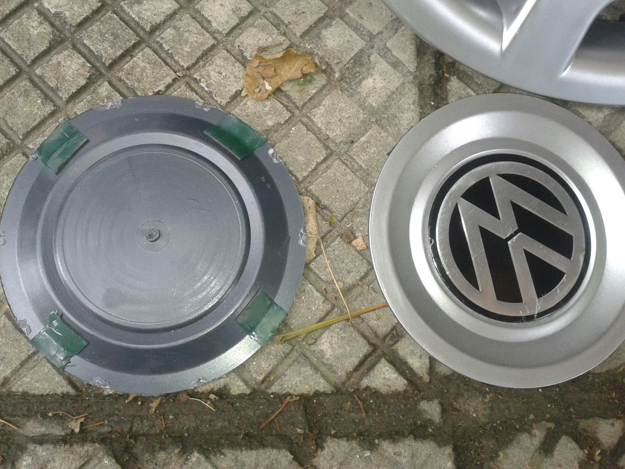

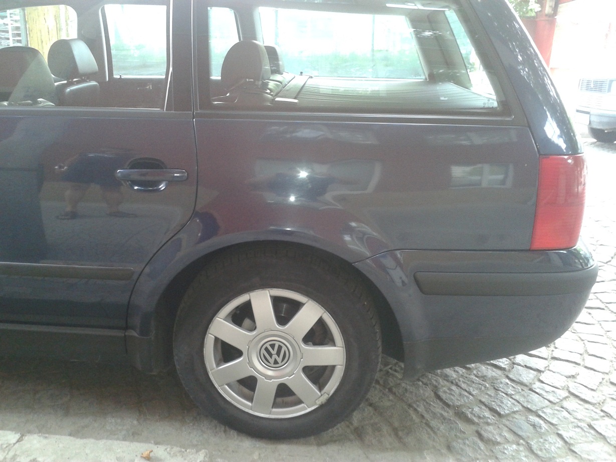

Кръга в средата на тасовете съвпада с оригиналния размер на капачката, изрязва се с клещи резачки или лист ножовка. За целта тасовете трябва да не са с плътен кръг а такъв с точки. За 10мин се изрязват и след това се залепят с двойнолепещо тиксо емблемите. Ето малко снимки (джантите и тасовете са 15 цолови):
тасовете след изрязването на капачките
изрязаните капачки със залепените емблеми
двойнолепещото тиксо на капачката
на джантата

много прилично изпълнение :th_up

Ми добре е :th_up а как ги закрепи за джантите? тазовете едва ли, си имат кръглата щипка :gruebel

Колега, много хубаво се е получило, НО...
Но, няма ли това двойно лепящи тиксо да се отлепи при нагряването на джантите от спирачките?
Просто разсъждавам на глас, дали няма да изпаднат при някое по-сериозно раздрусване?
Иначе и аз бих последвал примера ти.

Smeagol написа:.. няма ли това двойно лепящи тиксо да се отлепи при нагряването на джантите от спирачките?
Ако е обезмаслено мястото на лепене няма да се отлепи. На Голфа съм лепил 50мм емблема на капачките на джантите през 2006г още не са паднали емблемите.
На Шарана лепнах 90 мм емблеми на грозните отвори на л.джанти след старателно обезмасляване.
