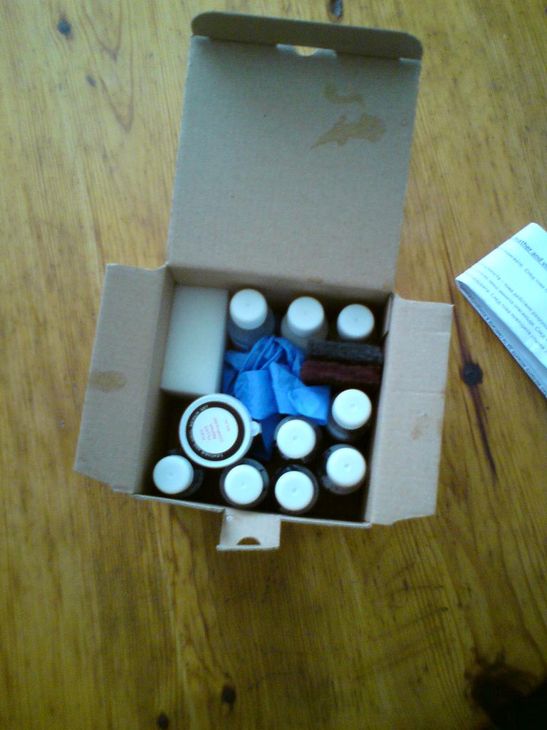

Ето така изглеждаше комплекта, който получих:
Другите материали, които използвах бяха:
- 1 лист водна шкурка P800 - 0.60лв.
- 4-5 кухненски гъбички - един пакет с 10 е лев и нещо.
- парче кожа от старо яке.
- игла обикновена с по-голямо ухо
- дебел черен конец

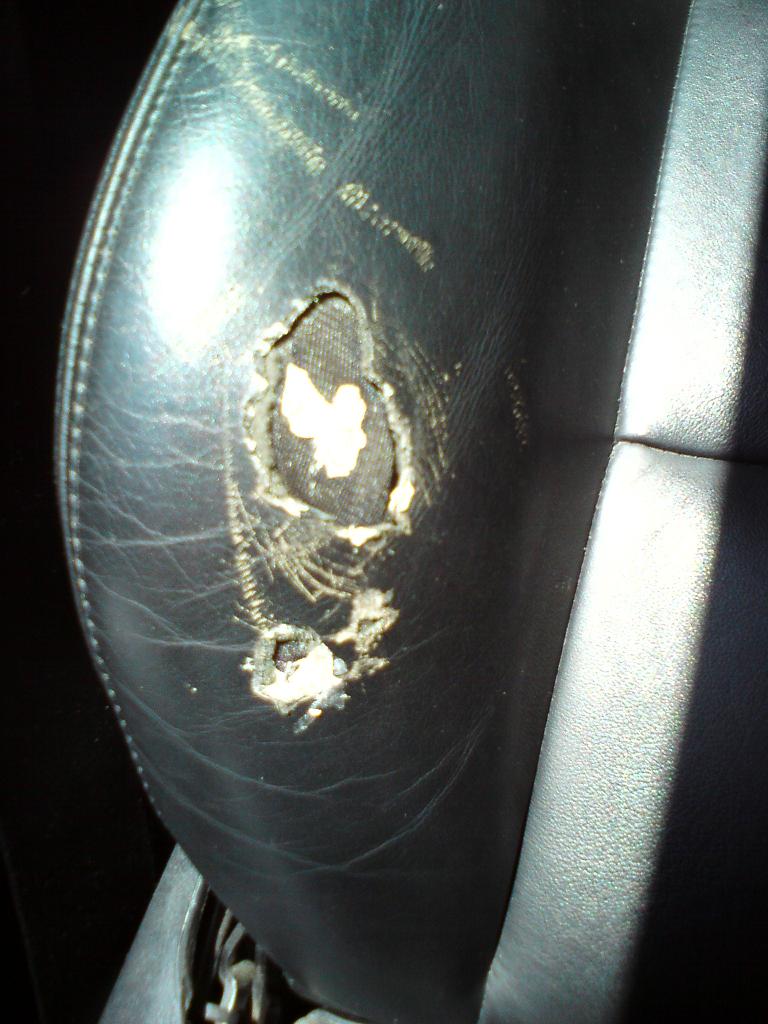

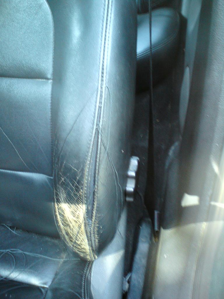

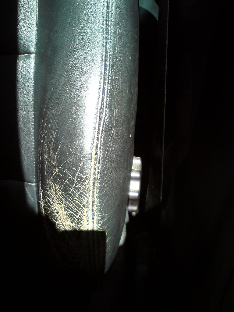

Изходната позиция беше тази:

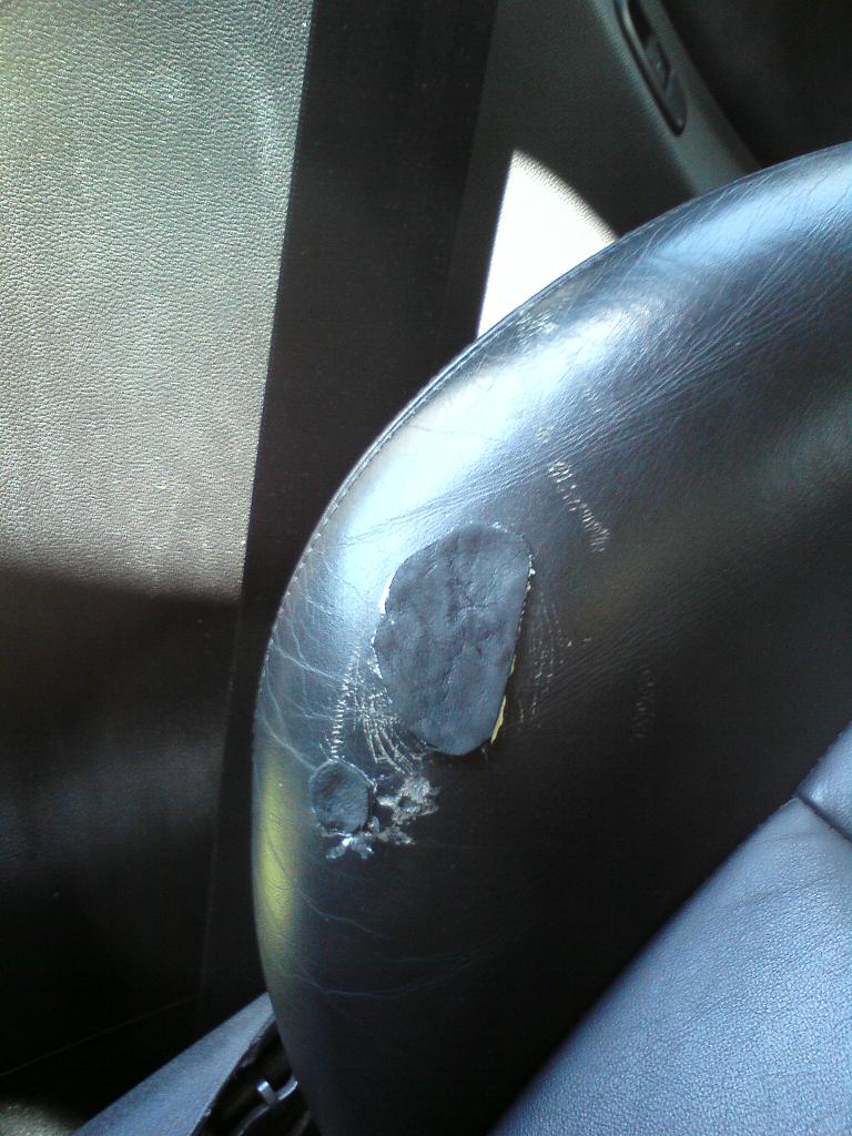

Външния борд на пасажерската седалка изглеждаше много зле, с липсващите парчета, почти отчайващо.

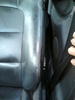

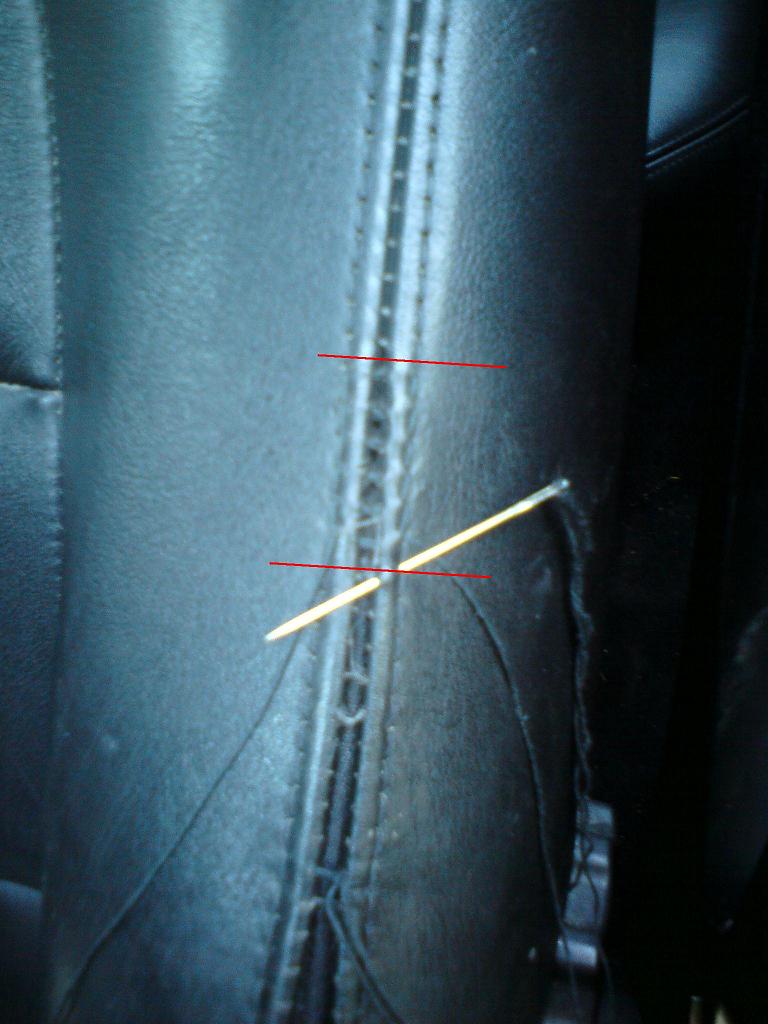

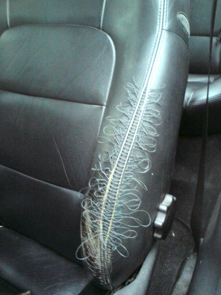

Първо заших разшития шев на шофьорската седалка.

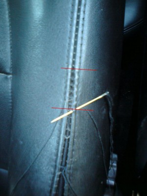

Отначало започнах да имитирам машинен шев с 2 конеца, но не можеше да се опъне хубаво кожата.
Между 2-те червени линии е шева, като се вижда как надолу започва да не може да се стегне хубаво.
След това започнах отначало на зиг-заг, като не опъвах веднага, а оставих ушенца от всяка страна:
Тази работа ми отне около 3-4 часа, опъването около 1 час, понеже на 3-4 места ми се оплете конеца.

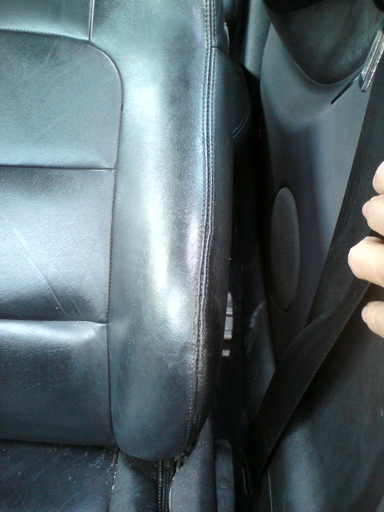

Ето и с опънат шев:

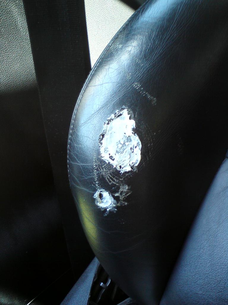

След това се мъчих да лепя парчета кожа на скъсаните места:
Лепилото беше калпаво и не се получи, затова обелих залепените парчета и отрязах по-големи квадратни парчета, които напъхах в дупките, така че краищата им да са под останалата кожа. Нямам снимки от този процес.

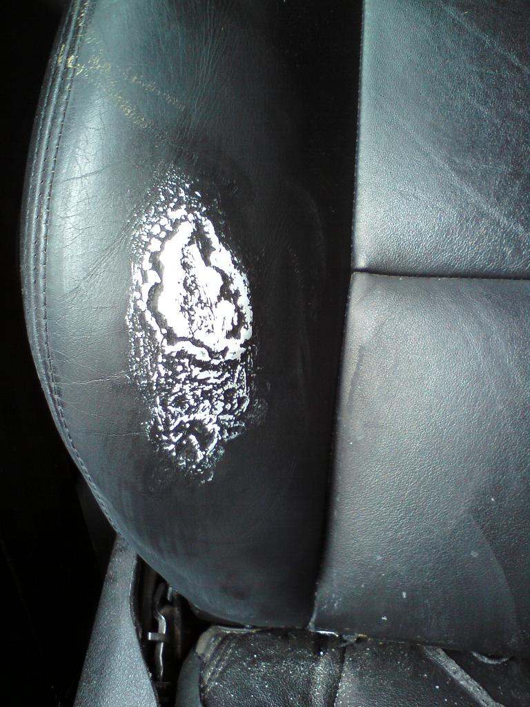

С кита в комплекта мазах напуканото и обезцветено място на шофьорската седалка. Изискват се много нерви, тънки слоеве от кита и много шкурене с водната шкурка.
След като напъхах парчетата кожа в дупките на другата седалка, започнах да мажа и там с кита. Мазане, шкурене, поне 10-15 повторения и бях до тук:
За да стане гладко бяха нужни още 20-ина пъти мазане и шкурене с кита.

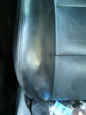

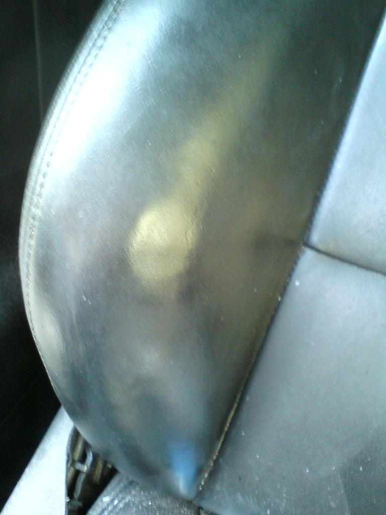

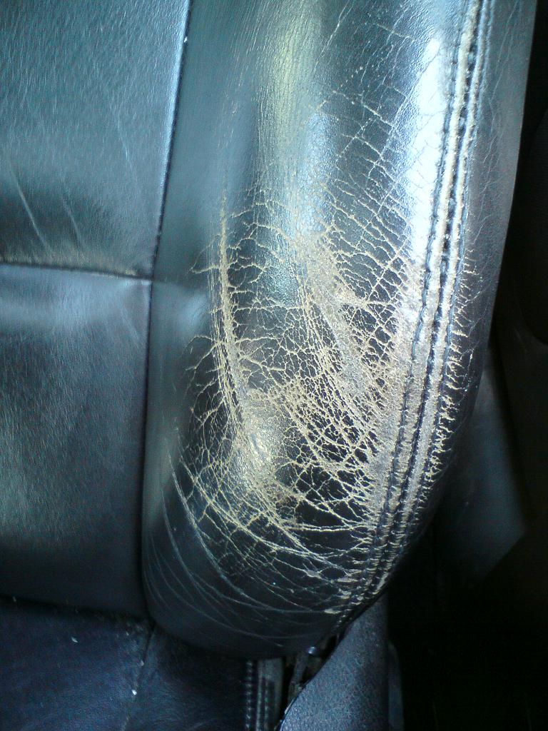

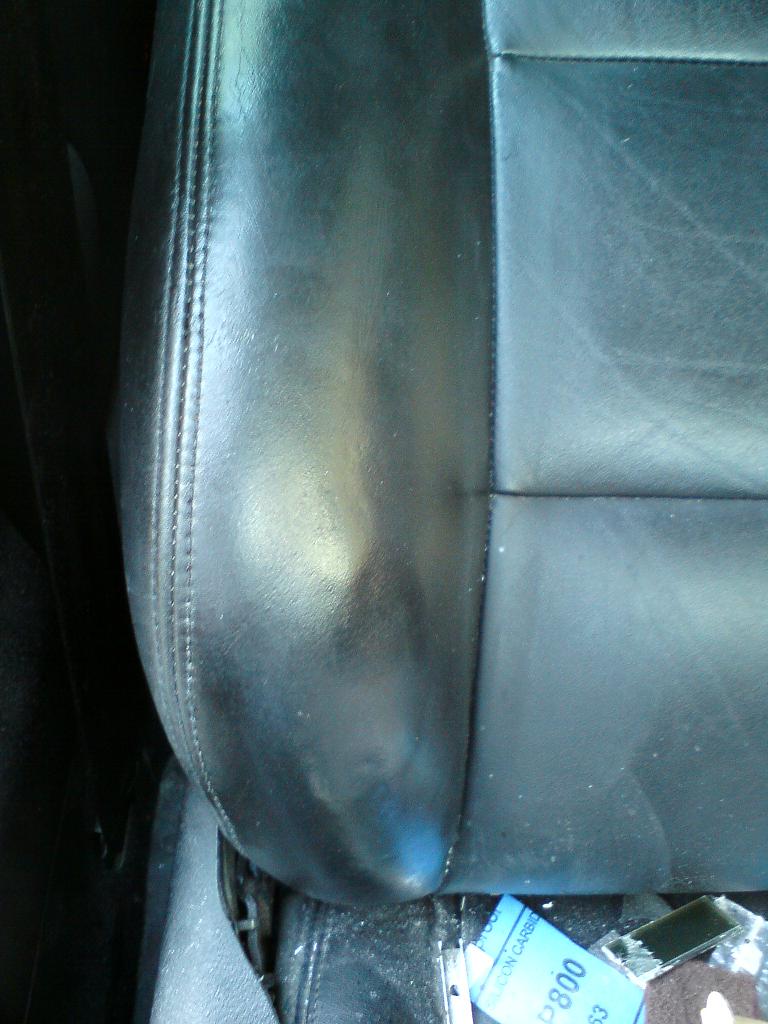

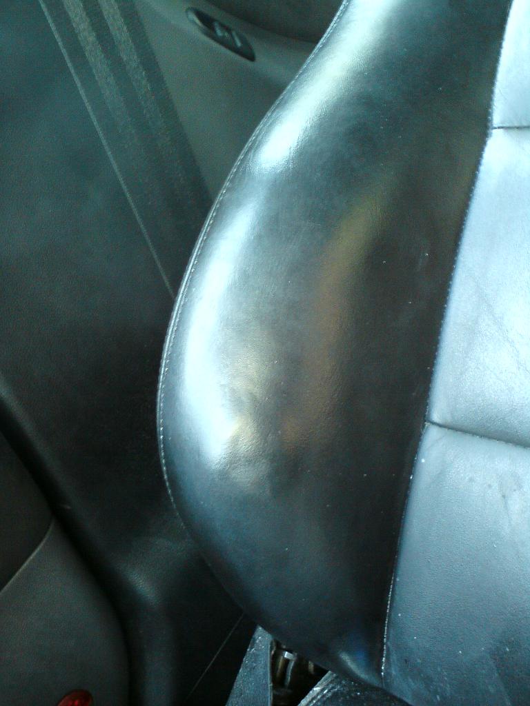

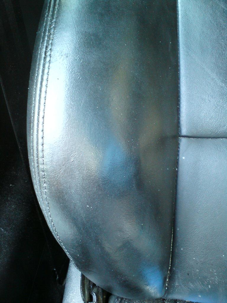

След боядисването се получи това:

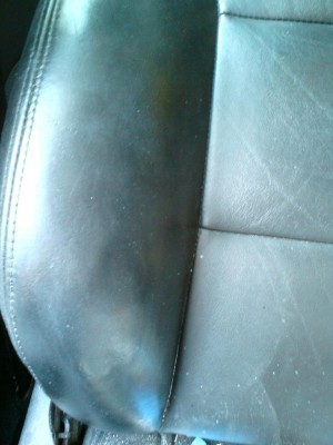

Разшития и обезцветен борд на шофьорската седалка:

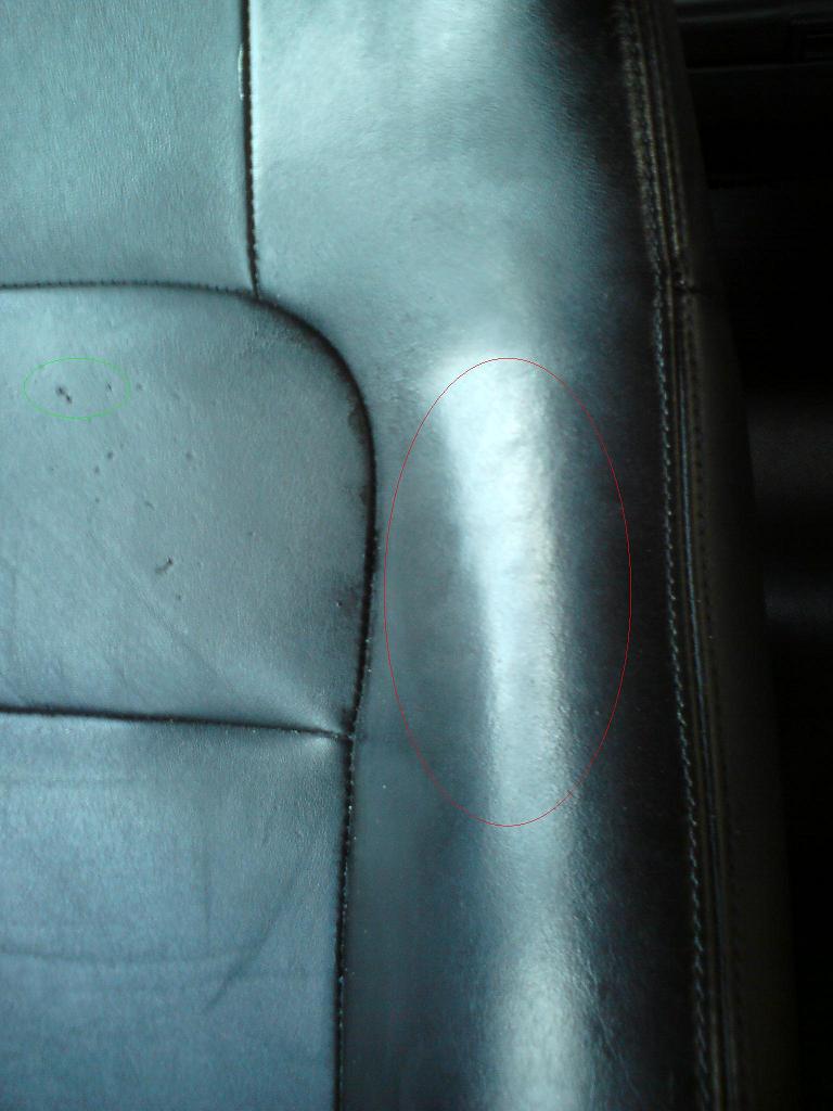

Вътрешния борд на пасажерската седалка имаше на едно място около 15-20 дупчици като изгоряно, които бяха доста дълбоки, но забравих да ги снимам преди работата
Бяха като тези в зелената елипса, но много повече и по-дълбоки. В червено е мястото след обработката.
И дупките на външния борд на пасажерската седалка:

Направил си го много добре! Дали така ще е траен ефекта,все пак бордовете са подложени на деформация....?

Ами дали ще трае, само времето ще покаже. Иначе този филър е нещо като течна гума. Сега, след като са боядисани седалките, като се натисне на поправените места си се огъва като кожата. А дупките, които запълних основно с филъра, са се получили дори леко по-меки от кожата и при натиск, за сега поне, се гъне и разтяга като всички други места по седалките.
От филъра, който е 50мл съм използвал най-много 10мл, та ще имам за още много ремонти.
