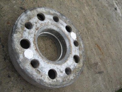

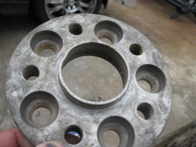

Здравейте,Колеги!
Закупих от колега от форума дистанционни,преходни,алуминиеви фланци 20мм.5х100,които са с по 2 прецакани резби 14 х 1,5 за болтовете на джантите.Понеже не е работа да се кара на три болта,съм се заел да ги ремонтирам.
Та,според мен вариянтите са няколко....
1.Наваряване и сътветно,последващо пробиване на нови отвори и резби.
2.Набиване на втулки в отворите с повредена резба с вече направена резба.
3.Набиване на подходящи шпилки-в моя случай,оригинални от някакъв джип-12мм.х 1,5.Съотвено после ще се стягат с гайките за тези болтове.
4.Закупуване на дълги болтове и монтирането им при монтажа на джантите.
5.Изхвърляне на вторични....
С всеки от вариянтите,ще се занимават майстори.Само за последният ще съм отговорен аз :Mr Green Fun
Основният въпрос,който ме накара да пусна тази тема е:
Кой от вариянтите ще е най-надежден? Във времето и като експлоатация.
Благодаря предварително! :beer
Това са фланците:

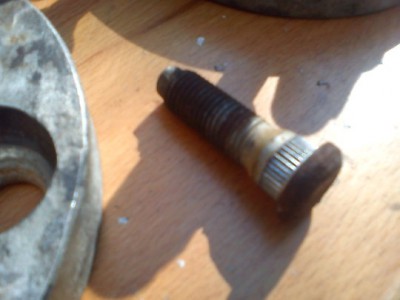

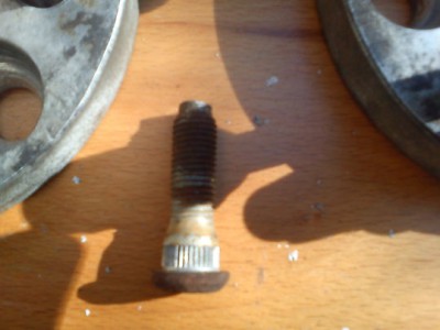

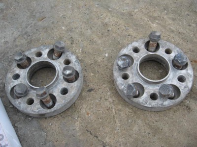

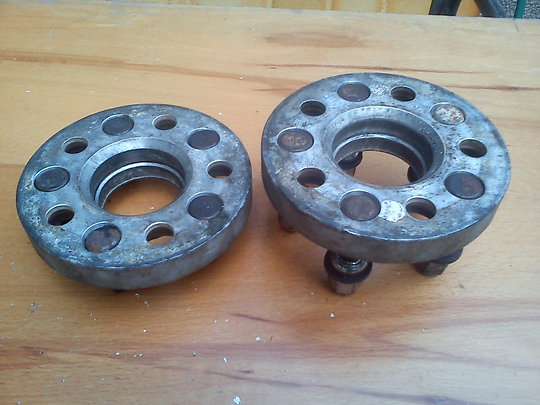

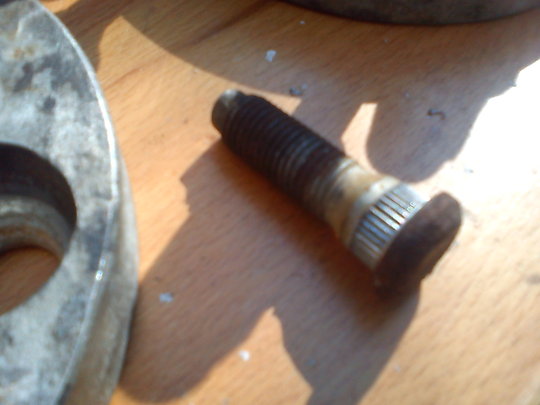

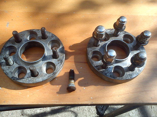

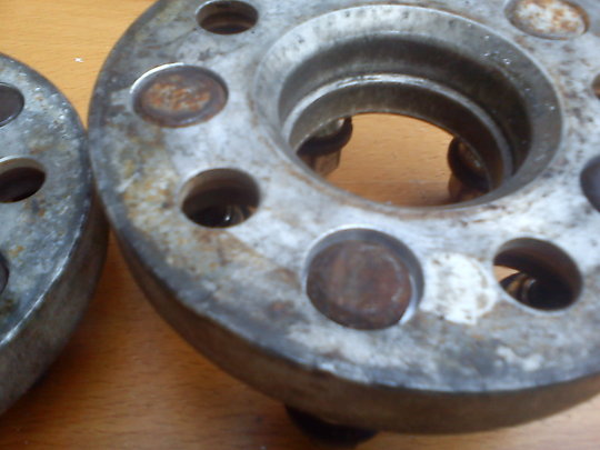

Ето и снимките,Колеги...
Всички шпилки са набити с доста голямо усилие с преса и според майсторите няма как да превъртят във фланеца.
Тези дни ще се монтират на задният мост и ще се види дали е удачен избора... :th_up

Мнениеот grishitu » Вто 23 сеп 2014 13:25
Много добре и така става.
