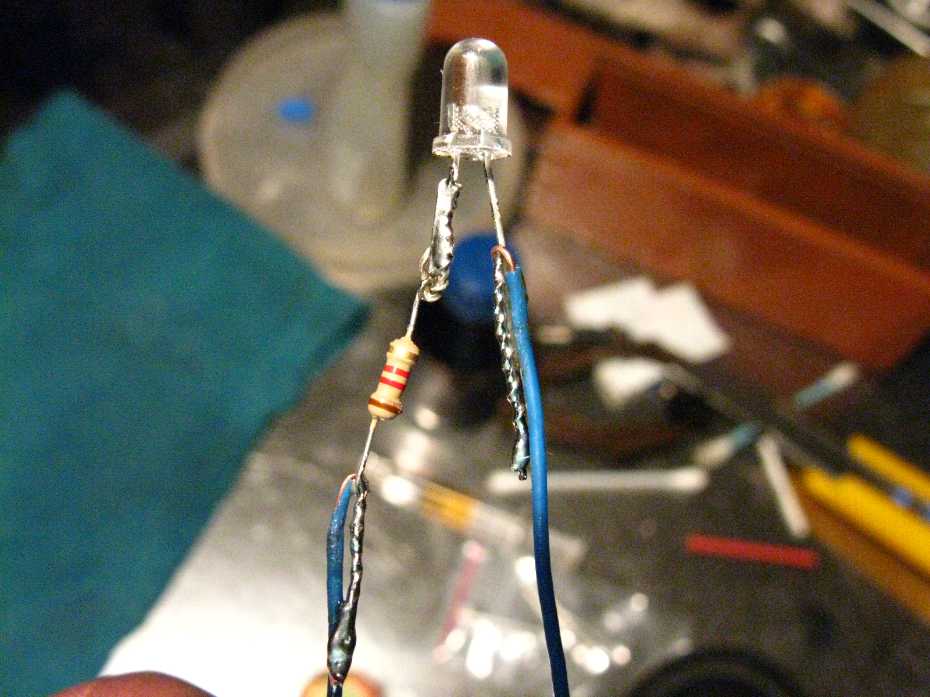

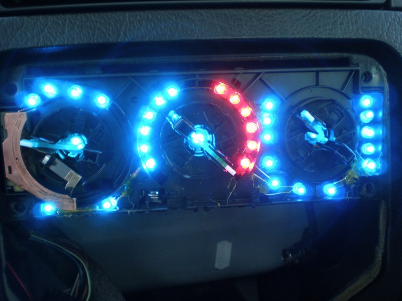

Здравейте колеги имам Голф 3-ка искам дас меня осветлението на парното защото не свети равномерно... само средното се вижда най ярко
Та въпроса ми е мисля да го направя така http://www.vwclub.bg/forum/download/file.php?id=6291&mode=view защото с фолиото е по слабо и четох от колегата, че свети равномерно. Другата възможност е да ми кажете от къде да закупя диоди и резистори и да казвате как да ги свържа :D :)

С огледало съм пробвал и не става.Купи си диоди и резистори от някои магазин за електроника,към всеки диод свързваш резистор,диодите почваш да ги свързваш към кабела за осветлението на парното,прекъсваш кабела с макетен нож и връзваш към него,така всеки следващ,прекъсваш , връзваш и запояваш,разбира се изолираш всичко.Аз скоро ще я правя пак тая процедура.

Утре ще отида до някой магазин за да купя , как става свързването на резистора с диода, смисъл запояване? има ли си + - резисотра или от всяка страна става?

Утре мисля да купя диоди и други ден да го почвам.Работата е около 3 часа без да се бърза.Сваля се конзолата за управление на парното и се разпробива за да могат да се наредят повече диоди.АЗ лично махнах бялата пластмаса и прозрачните пластмаси които са на панела на парното.

Резистора е това жълтото малкото.Запоява се към единия извод на диода,няма значение кои.

въпроса ми беше дали има + или - но щом няма добре ..

Аз ги изолирах с тиксо .Значи при свързването на самите диоди с резистора няма + и - .Но вече когато си монтирал резистора и свързваш диода към захранващия кабел има + и -,затова пробваш ако не светне диода просто сменяш мястото на кабелите и така.Ако запецнеш нещо пиши :th_up

Ще взема 40 светодиода , 40 резистора 5-6 метра кабел , добре.
Да те попитам дупките по 2 на диод ли да ги правя да влиза само жичката?

Резистора се запоява на +

В зависимост от типа на светодиода /червени,зелени, жълти/ могат да се свъзват последователно по 5-6 светодиода + 1 бр.ограничителен резистор. При белите до 3 светодиода последователно
