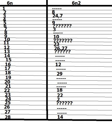

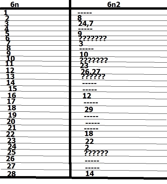

Колеги смених си цялото табло с всичко по него, остана ми километража. Имам кабелите и на колата и тези на таблото които прикачвам по-долу. Моля малко за помощ: като цяло почти всички са ми ясни, но има някои които или не ги разбирам по написаното или на едната кола го има, а на другата не... Ще ви напиша и тези които аз разбрах, дано не ви обърка, моля някой да ми каже другите кой с кой да свържа.

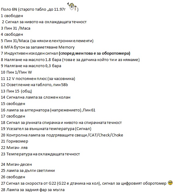

От буксата на поло 6н не разбрах номерата:
10 и 13, а номер 25 за дълги няма такъв кабел на таблото от 6н2.

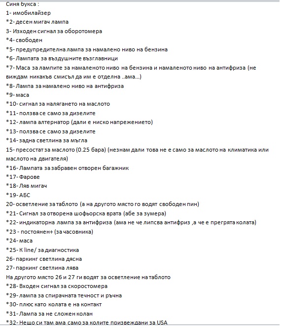

По схемата от буксата на 6н2 не разбрах номерата:
20-осветление на таблото-къде се свързва?
21-зумер за отворена врата? на 6н до колкото си спомням май е в ключа за фаровете...
28-входен сигнал за скоростомера-на кабелите на 6н никъде няма такъв обозначен
30-плюс като колата е на контакт-и този не разбрах къде е...
Възможно е и тези които уж съм разбрал да съм сгрешил и се надявам да ми помогнете.
п.п. извинявам се за ужасния начин по който съм написал тези които съм свързал, но съм на работа и тука има само paint :mhihi
п.п.2 под снимките пише коя за кой модел е
