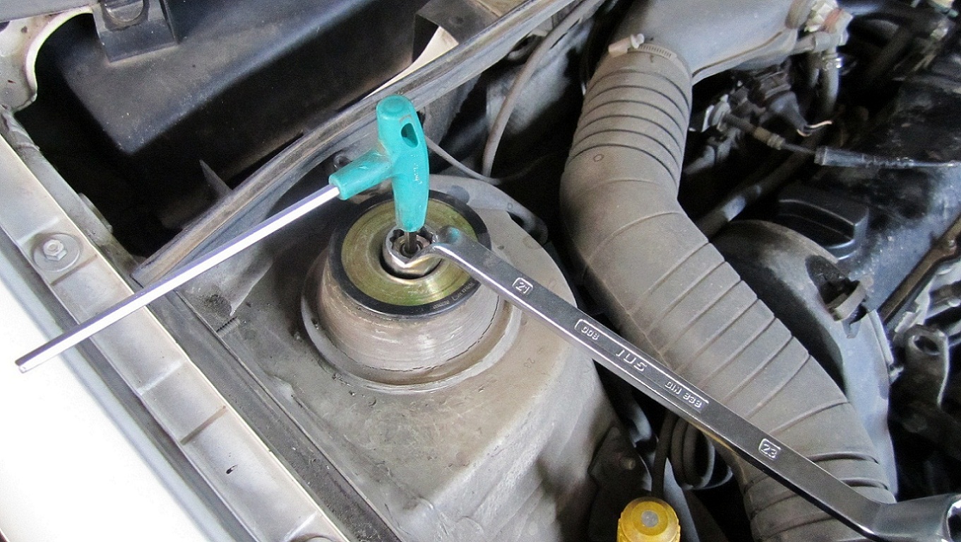

Първо се махат пласмасовите капачки и със ключ 21 и със шестограм 7 като се държи контра, се развиват гайките във двигателния отсек
За тук трябва някакъв по-як шестограм, щото първия път като ги свалях бяха запекли и двама човека със все сила напъвахме да я развием

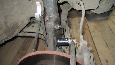

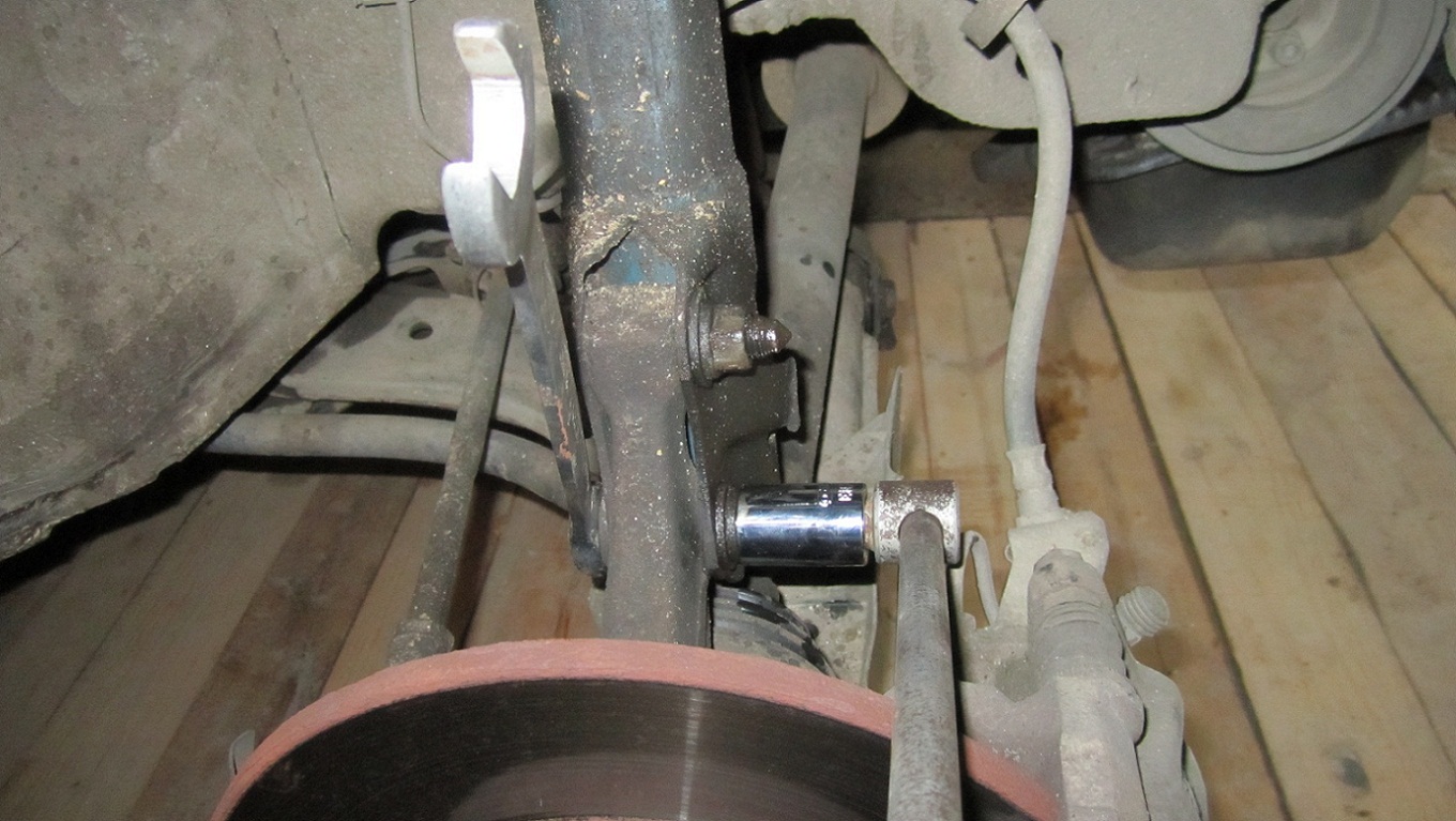

После долу като се свали джантата със звезда 18 и 19 за контра се развиват гайките (без да се махат болтовете) които държат макферсона към шенкела

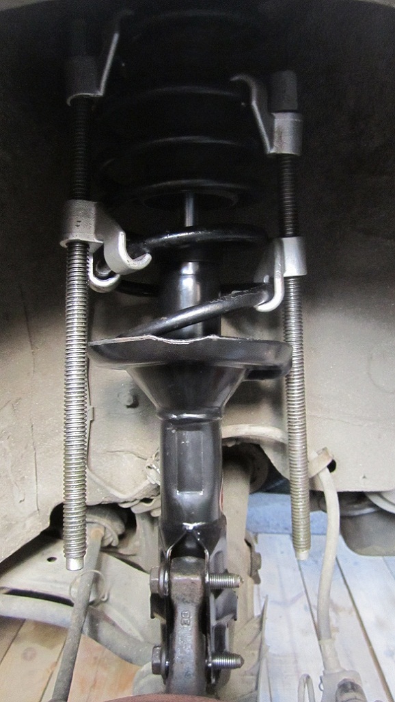

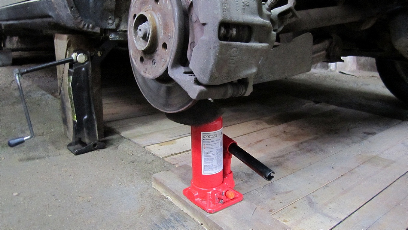

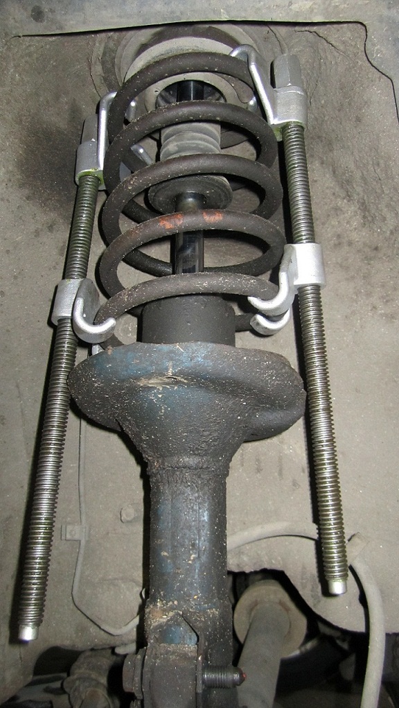

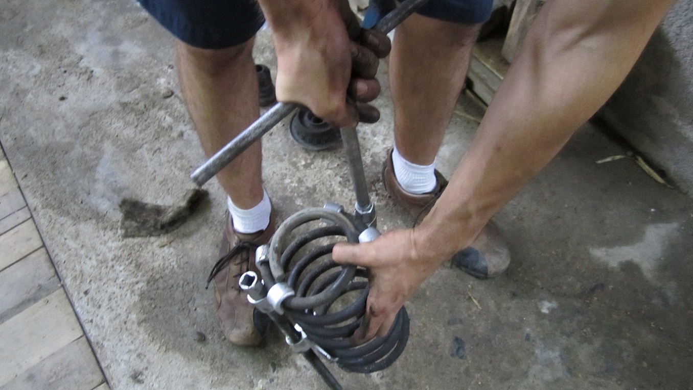

после аз така правя: за да не свивам пружината със скобите както е на място, щото вътре е малко неудобно, със хидравличен крик повдигам отдолу. Така пружината се свива доста, после само закачам скобите и целия макферсон излиза:

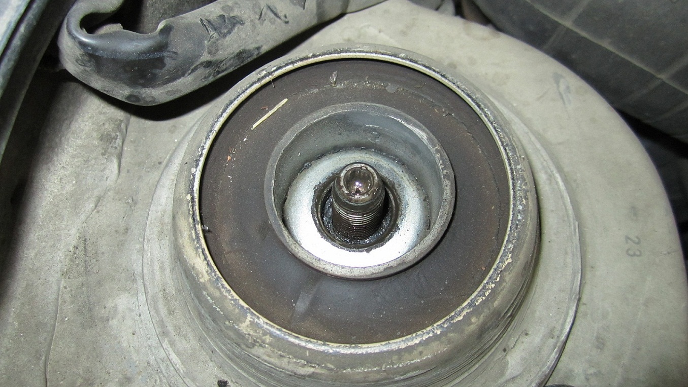

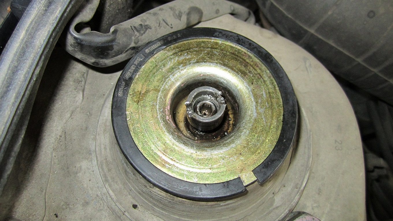

Сега пак отгоре се развива ей тая гайка
може да има някакъв специален инструмент, ама аз я развивам със метална отверка и почукване, даже си личи как е блъскана :Mr Green Fun
като се развие гайката, се сваля капачката и вече се вижда тампона на макферсона

сега като са закачени скобите и като се махнат долните болтове към шенкела, цялото чудо излиза навън

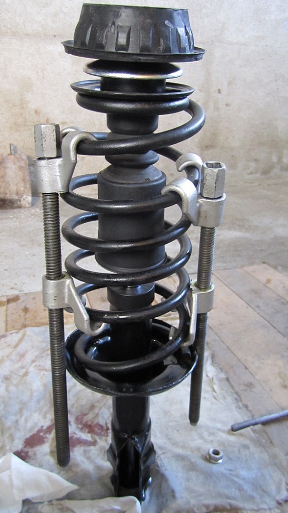

после се свалят скобите от пружината

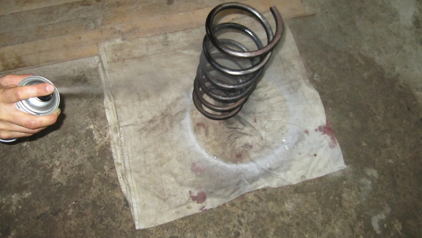

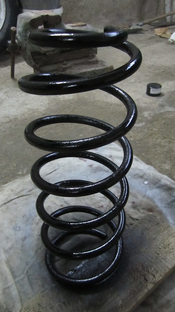

и аз си поиграх да изшкуря пружината и да я пръсна със черен лак

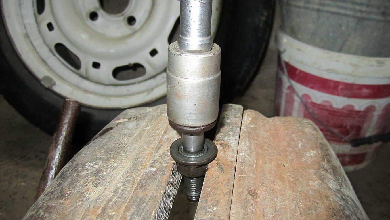

тук вече сглобено, с новия амортисьор и нов тампон

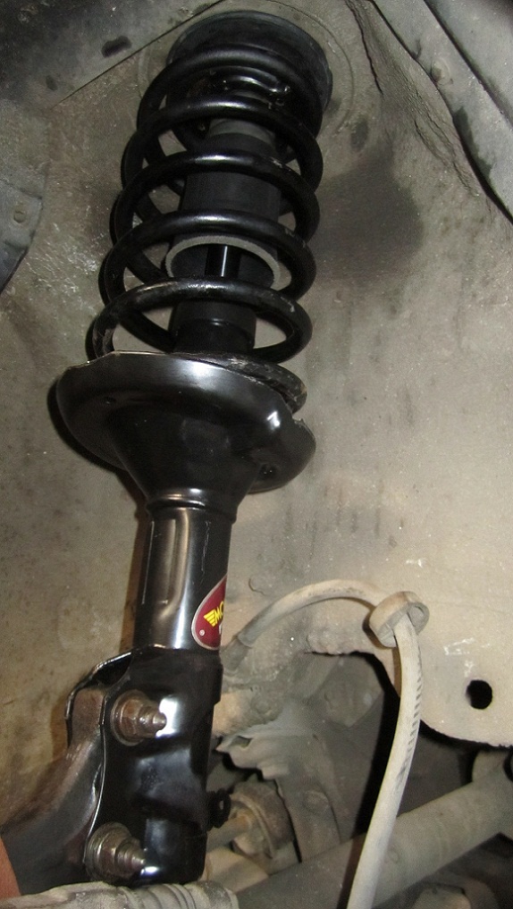

и тук вече на място

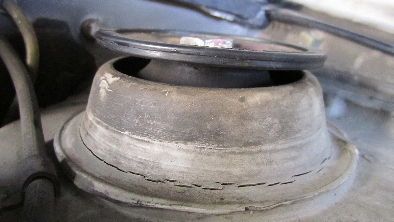

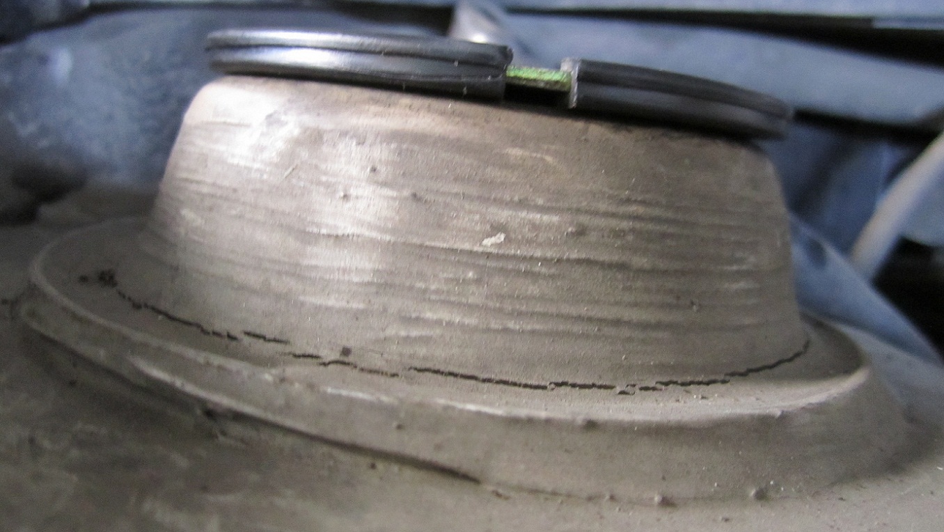

ето така изглежда вече заминал тампон на макферсона
а така здрав

Огледай си добре "бомбетата" ,че нещо се виждат пукнатини от снимките! Макферсъна се сглобява изцяло навън със "специалната" гайка! Подходил си по много по-труден начин за теб! :c020

Ако беше откачил целия шенкел заедно с главината, нямаше да минаваш стенд, но по начина по който си ги сменил, задължително сега трябва да минеш. :a045 На снимка 2 тези болтове не се развиват. Отвива се полуоската, свалят се апаратите, откача се от шарнира, от накрайника, отвива се гайката отгоре и всичко е вън.

pas1.8mi написа:Огледай си добре "бомбетата" ,че нещо се виждат пукнатини от снимките! Макферсъна се сглобява изцяло навън със "специалната" гайка! Подходил си по много по-труден начин за теб! :c020
Гледал съм го ботуша, но това което се вижда като напукано е боята или това чудо с което е намазано цялото купе против ръжда, отдолу погледнато няма пукнатини

Така както сте го описали е много по-трудно и се развиват 100 пъти повече неща. А и докато се избие късия накрайник от шенкела ще ти се отели вола, другия вариант е да го развиеш от дългия, но тогава пак трябва да се ходи на преден мост. Това може да стане ако се връща стария амортисьор и да си поиграеш малко повече за да не ходиш на преден мост, но в случая се слагат нови амортисьори, тъй че няма как да стане :th_up

Иначе от времето когато я писах моята тема, стигнах до изводите които колегите по горе са описали, вярно 2 болта са повече като цяло за отвиване, но за да се не минава стенд на предния мост е по добре да се свали цялата главина. Късия накрайник се вади от шенкела като се напъне с една щанга и с чук се бие по самия шенкел, излиза много лесно.

Колеги, това със свалянето на цялата главина за да не се ходи на реглаж важи в случайте, когато се сменят само тампоните.В този случай колегата сменя и амортисьора и със сигурност развива двата болта към шенкела за да свали стария.

Между другото сега като напънах отдолу с хидравличния крик, пружината толкова се сви, че може да се изкара стария тампон и да се подпъхне новия. Не съм го пробвал, но ми изглеждаше като да стане, товава може да се мине със още по-малко разглабяне
