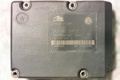

Това е блокът и табелката му:

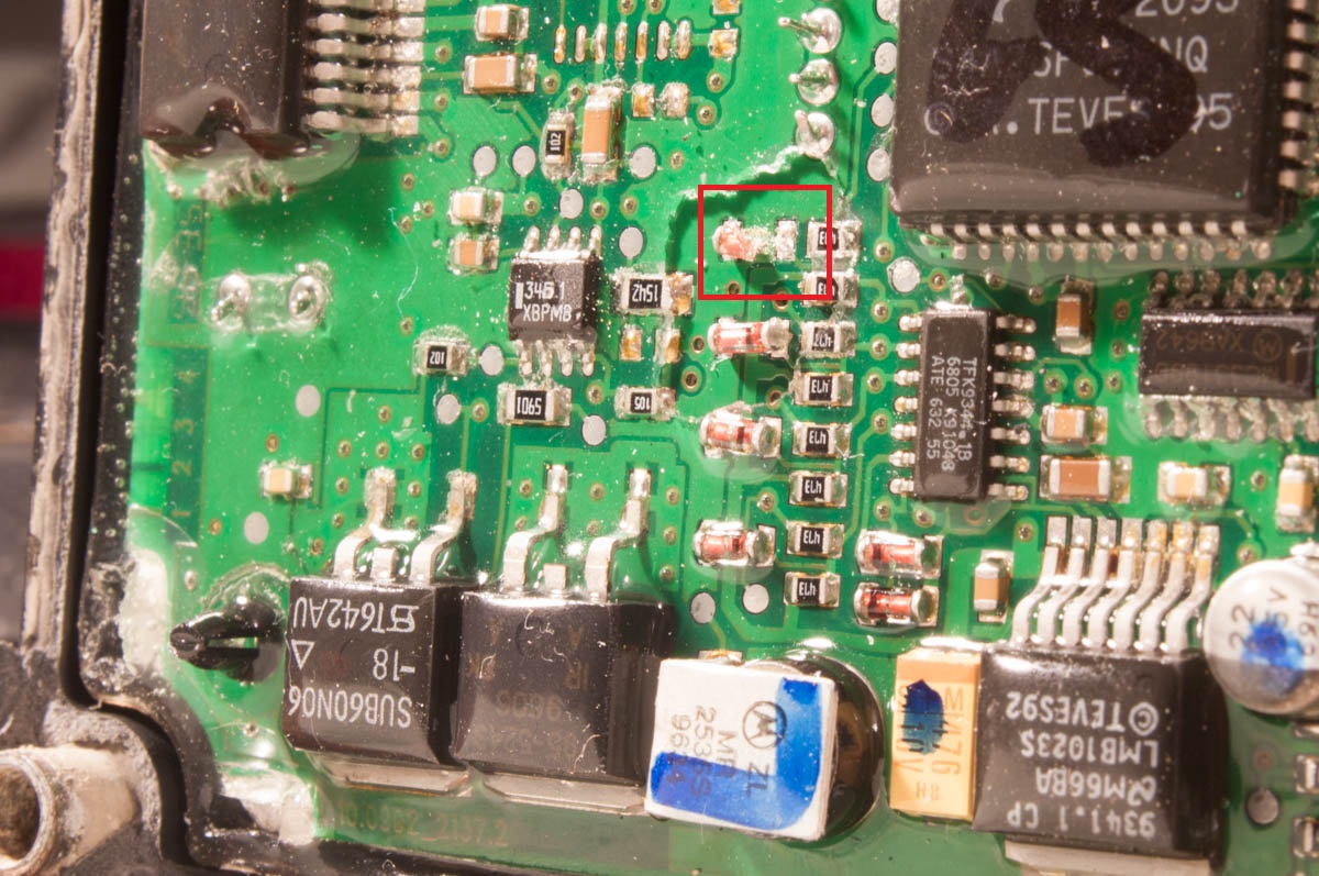

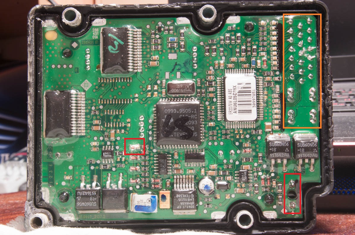

Капакът е залепен и отварянето е доста трудно. трябва да се внимава, тъй като под него е платката и тя нетрябва да се наранява. След като го отворих забелязах че двете спойки на куплунга на помпата на ABS-a са напукани. Вижда се на снимка 2 и на снимка 3 долу вдясно оградено с червено.

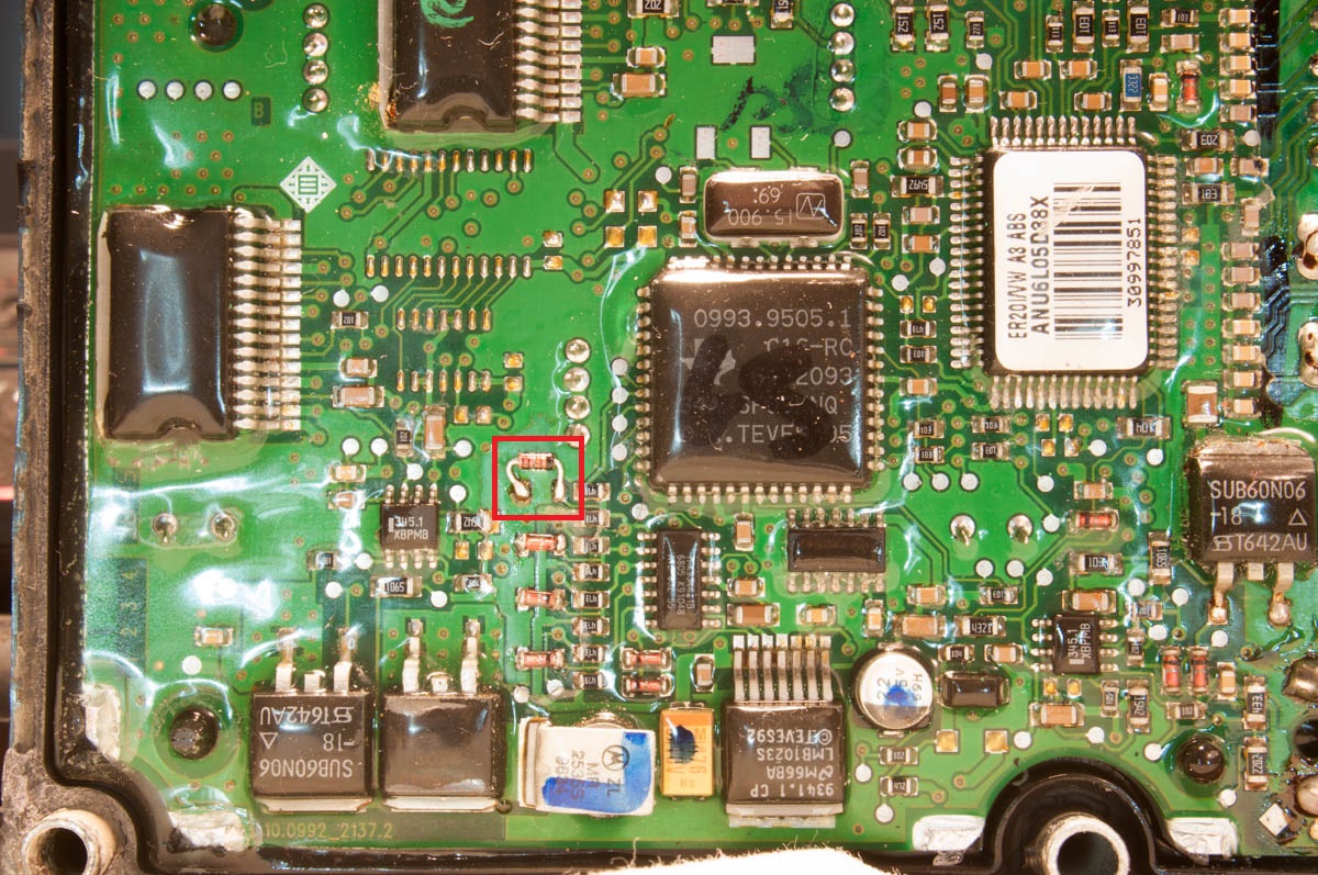

Освен това презапоих всички спойки на големия куплунг (оградени с оранжево на снимка 3). Имаше още един проблем който се вижда ограден с червено вляво на снимка 3 и на снимка 4. Това е счупен SMD диод. Диодът е 1N4148. Запоява се с посока както долните 3 диода (с катода надясно).

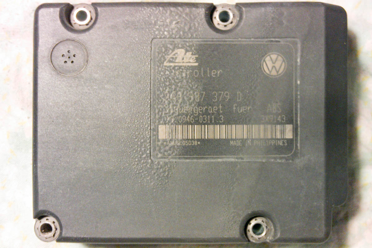

Понеже нямах за SMD монтаж запоих обикновен с късо срязани крачета което се вижда на снимка 5.
След това залепих капака с черен силикон и монтирах в колата по обратния ред. Лампта на ABS-a изгасна и тестовете показаха че работи както трябва. :th_up
