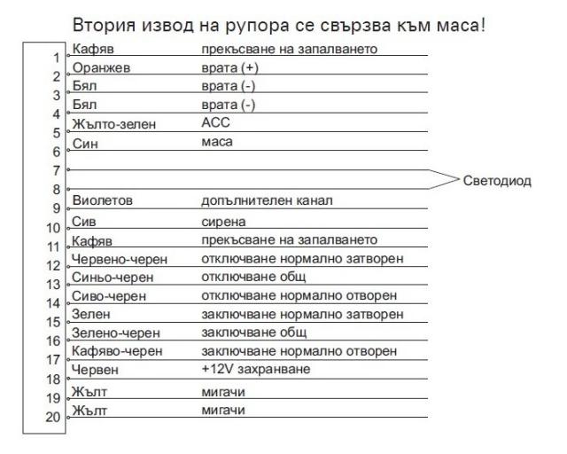

Имам проблем със свързването на централното заключване на голф 3. Разбрах, че трябва да се подаде + при отключване и заключване обаче не мога да разбера къде да го свържа тоя + и как точно и към какво? Алармата е saturn M5.иначе намерих буксата на вратата и сивия кабел(заключване) и зеления(откл.). Пробвах да подам директно +12V ама без резултат. Някой има ли идея как става?

Кабелите от вратата са три. Намиращ кой е общия и го свързваш с двата от алармата на които пише "общ" .Тези на които пише "нормално отворен" ги връзваш към тези които са за откл. и закл. Ако системата действа "наопаки" т.е. при отключване заключва , разменяш местата на последните два проводника.
