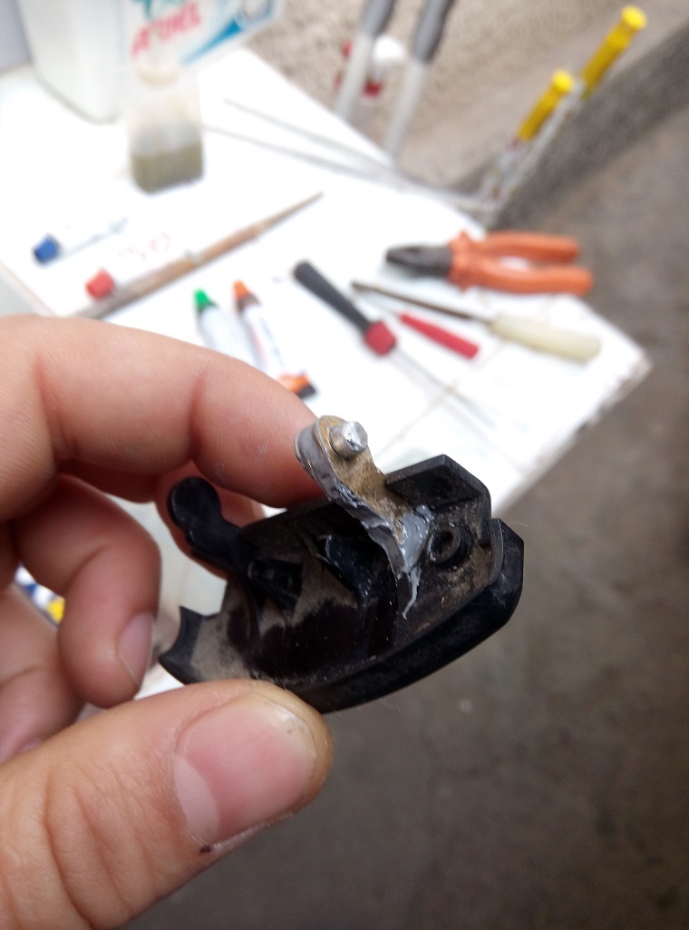

Набързо искам да ви покажа как си оправих копчето на подлакътника, което беше със счупено краче при мен. Понеже разполагам с доста свободно време и обичам да си майсторя разни нещица, реших да се пробвам да си отремонтирам подлакътника :screwy , понеже още със закупуването на колата беше счупено(счупеното краче липсваше) и само се подхвърляше в жабката. След бързи замери на едното краче се заех със набавянето на необходимите материали - нит с подходящия диаметър на цилиндъра, бронзова ламаринка и поксипол :mhihi

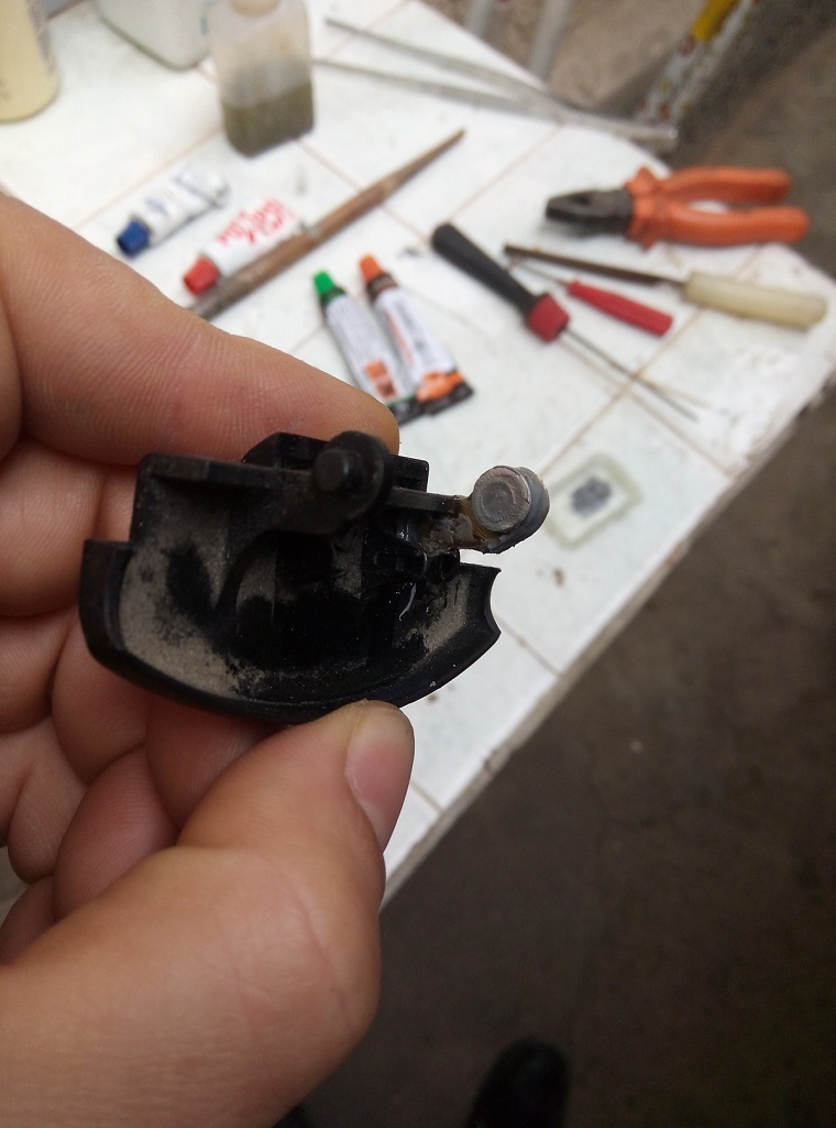

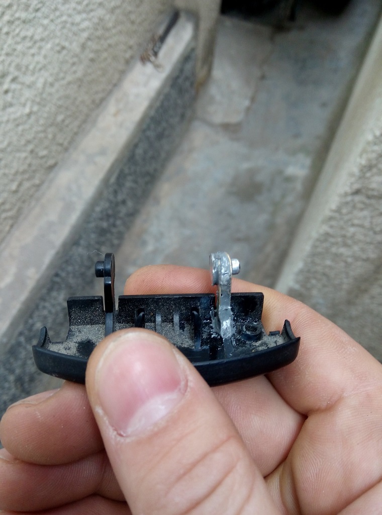

Започнах с изрязването на пластинките по формата на другото краче, с ножица за ламарина и ги слепих към основата на копчето с каноконлит, колкото да заемат положение. Забърках малко поксипол и запълних пространството помежду им и прекарах нита през дупките на ламаринките и зачаках да изсъхне.

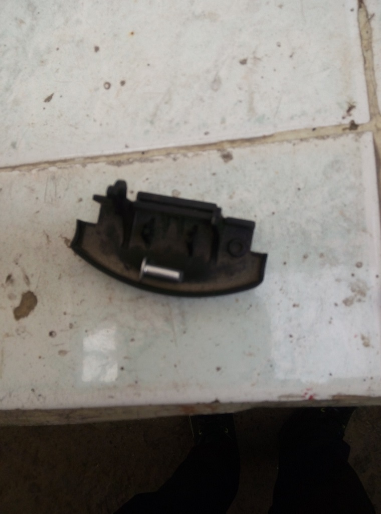

След това се започна с най-отвратителното-пиленето. На няколко пъти щях да се откажа докато го изпиля с подходящата дебелина - 4,25мм. Отне ми сигурно час пилене на главата на нита и цилиндъра му докато го докарам. Накрая нита остана без глава :icon_lol Докарах размера и реших да пробвам дали ще влезе, то взе че стана и неможах да направя снимка, как изглежда завършен, че не ми държеше семерингата да го изкарам само за фотото :mhihi
Сега работи перфектно и съм много доволен от свършеното. Знам, че нов ремонтен комплект струва 12 кинта, но както казах обичам да си майсторя, за 2 часа работа е, а и все пак са си спестени парички.

Здравеите колеги .Аз също си ремонтирах копчето но по друг начин.Понеже имам достъп до струг ,струговах малкото колелце с двата диаметъра. След напасване с другото в една линия го залепих с моментно лепило и заспа.

Твоя вариант е профи :) Аз нямам струг и са сцепих от търкане. Предполагам, че ще изкара доста време, кво да му стане на поксипола :)
