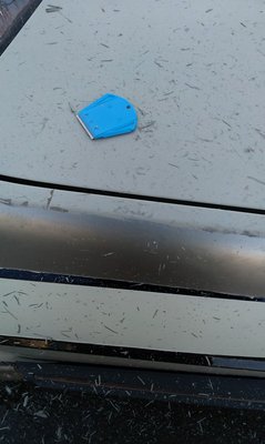

Колеги,карам Сантана 1983.Колата е боядисвана преди 4 години ужасно! Отдолу оригиналният цвят е запазен-зелен металик.Днес с една стъргалка за винетки се заинатих и махнах част от боята.Но работата ще е месеци с тази стъргалка...Има ли препарат,с който може да падне повърхностния слой? Прилагам снимка на резултата-вижда се къде е оригиналния зелен металик.

с препарати няма да стане,само с шкурка много ситна.преди да боядисвам зашкурих фино и се наложи само да лакирам....пробвай частично някъде.

колега,каква шкурка? водна ли и кой номер?

с водна става най добре без да нараниш останалата но е голям гърч.може от порядъка на p400 да пробваш

трябва да имаш лека ръка за да не задълбаеш.на място ще прецениш.ако се надраска долната боя минаваш леко с водна и се заглажда.

Напълно безнадеждна работа. Търкаш яко навсякъде и после нова боя.

Нова боя, друг качествен начин няма.Няма как да изкараш оригиналната боя с търкане дори и машина да си.Търкаш яко както е казал колегата по горе.Може да почнеш с по едра 400 и после 600 800 1000 2000 до пълно зануляване,шприц ,грунд, боя ,3 ръце автолак и си готов.

ще опитам с шкурки,иначе лесно пада горния слой,а отдолу оригиналната боя е добра.

При пребоядисване първо навсякъде старата боя се минава с шкурка за да хване новата по-здраво - при теб май са я спестили тази най-трудоемка операция. Иначе освен, че боята щеше да се сваля трудно - отдолу щеше да излиза грапава и грозна боя.
Едва ли колата е била перфектна преди боядисването - все някъде ще стигнеш до кит, а не до боя. Демек дори да успееш със свалянето на боята, пак ще трябва да боядисваш.

Точно така,колега! Само е пръснато и искам да махна този слой.Може и да има кит,ще се боядисат няколко детайла,но видях боята отдолу и не мога да си обясня защо човека е боядисвал.Та,значи с шкурка ще падне лесно,както със стъргалката ли?

Няма да минеш с няколко детайла, пък и така да е пак няма да е по-лесно или евтино.

Колега, пробвай с коресилин или друг някакъв разредител. Предполагам, че новата боя ще падне лесно без да се засегне старата. Подготви си и кофа с вода и гъба за бързо измиване на коресилина ако започне да разлага и старата хубава боя. Ако стане по този начин, най-много да се наложи да пастираш след това тези детайли, които не са за боя.

Защо не пробваш и с някоя наистина силна водоструйка? С водоструйка съм махал всичкия лак от предния капак, също така и бои от броните или хром от решетките :mhihi
Нищо не пречи да пробваш при следващото миене на колата но пак казвам че си трябва силна водоструйка :th_up
