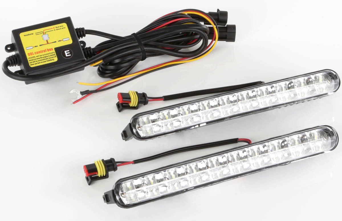

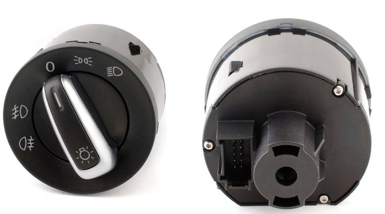

Здравейте отново колеги, този път съм решил да си монтирам LED дневни светлини като Халогени на Голф'а, но се нуждая малко от помощ. Значи купих LED светлините марка Unitec изглеждат качествени и са си с реле и кабели. Също така купих и нов ключ за светлините с опция светлини за мъгла, но незнам от къде да прекарам кабелите и как да ги свържа. За това се обръщам към вас, нека всеки който се опитал да направи подобно нещо и има малко опит да се изкаже. Ще съм му много благодарен.
Това са закупените частите.

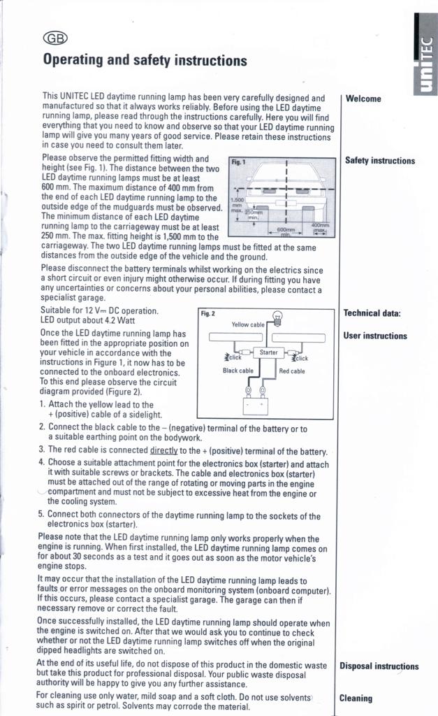

според приложената инстр.:
-стартера / кутийката с жълто я закрепваш наблизо до акумулатора на подходящо място.
- черния проводник свързваш с минуса на акум.
- червения проводник свързваш с плюса на акум.
- закрепваш си диодните тела на бронята и прекарваш проводниците с куплунзи от "стартера"/жълтата кутийка към диодните тела. Укрепи тези проводници с биндерленти да не висят .
Това е . Диодните тела се включват от "стартера" след 30 сек след запалване/явно при достигане на зададен праг на напрежението/
Ако искаш индикация за включването - жълтия проводник го вкарваш в купето и слагаш лампа за индикация, може и светодиод през ограничителен резистор 680-820 ома. Според мен няма нужда ,а и си спестяваш провиране на проводник през маншон до таблото.
Недостатък на тази схема е ,че ще светят и при включени габарити,фарове.
Това може да се оправи с 1 реленце 12в /нпример от Конрад за 1лв.
Намотката на релето еднив край на маса, другия към + на габарита.Превключващия контакт към плюса на акумулатора, нормално затворения контак към червения проводник излизащ от кутийката "стартер'. Не си струва и смяната на ключа

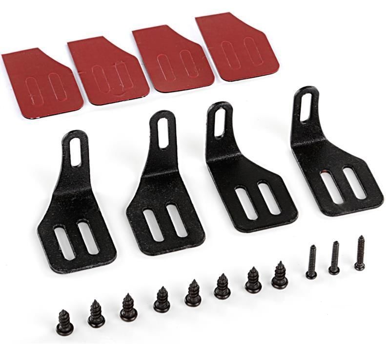

Закрепващите материали са си в комплект колега, ще се стараря при монтирането да станат възможно най-хубаво.

ще си светят като светлини за движение през деня , ако си монтираш и реленцето. Има си правила за тези светлини , ане както ти е кеф пр. на теб вечер да светят.

Това го знам колега. Исках през ключа да ги свържа понеже на оригиналния ключ и е доста отдраскана и отлюпена боята, затова реших така. А и при новия ключ визията й е по-добра и няма го тоя гаден слой за отлюпване.

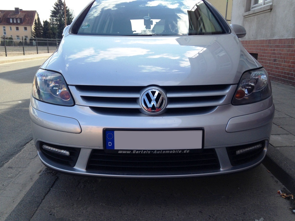

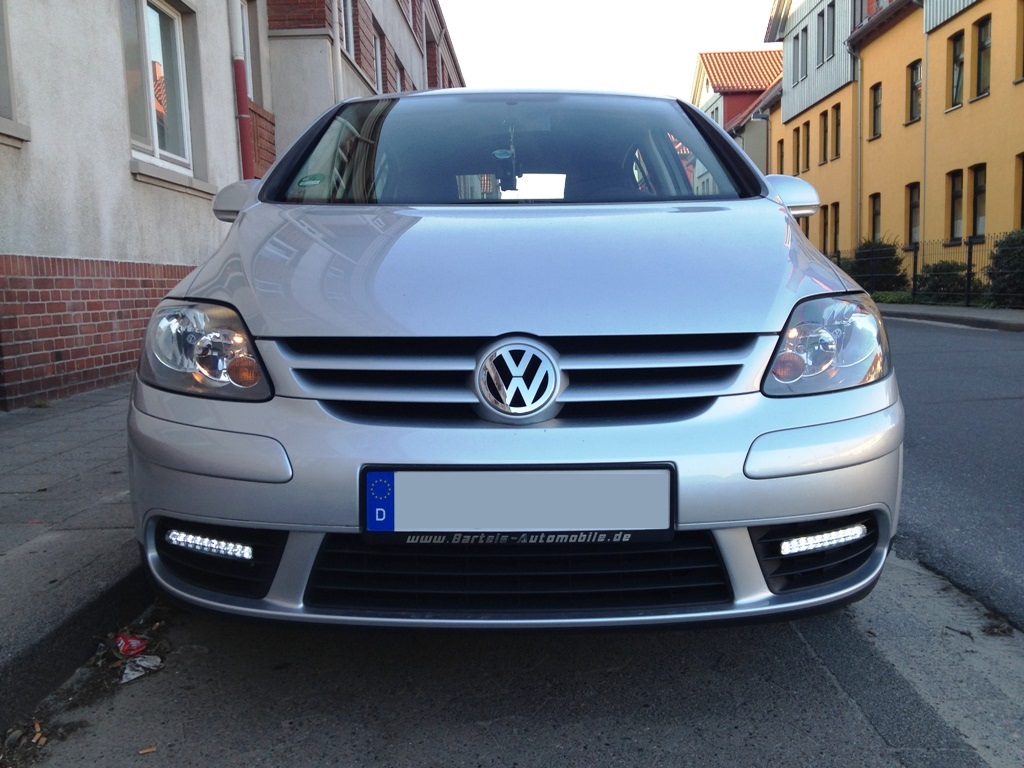

Колеги днес ги монтирах светлините и станаха много добре. Свързах червения кабел(+) към ключа и черния кабел(-) на акулуматора, а жълтия кабел(+) го изолирах.
Ето го и резултатът.
