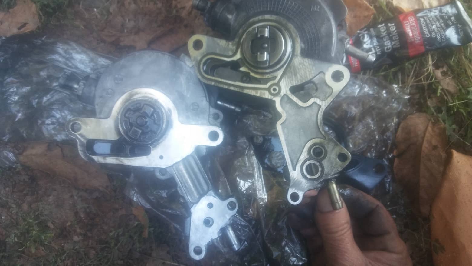

колеги има ли проблем ако сложа тая помпа в ляво
van__ss
Мнения: 13
Регистриран на: Нед 23 дек 2012 13:15
Автомобил: b5.5 1.9 tdi
Двигател: 2002
Местоположение: osen
Re: Ремонт на тандем помпа 038 145 209 А
Мнениеот van__ss » Вто 22 окт 2019 20:27
ето тази
Scarchu
Мнения: 687
Регистриран на: Пон 29 май 2006 10:21
Автомобил: Black
Двигател: with internal combustion
Мнениеот Scarchu » Сря 23 окт 2019 6:21
От това, което забелязвам, крепежните отвори няма да съвпаднат.
П.С.: Може и снимката да ме лъже.
