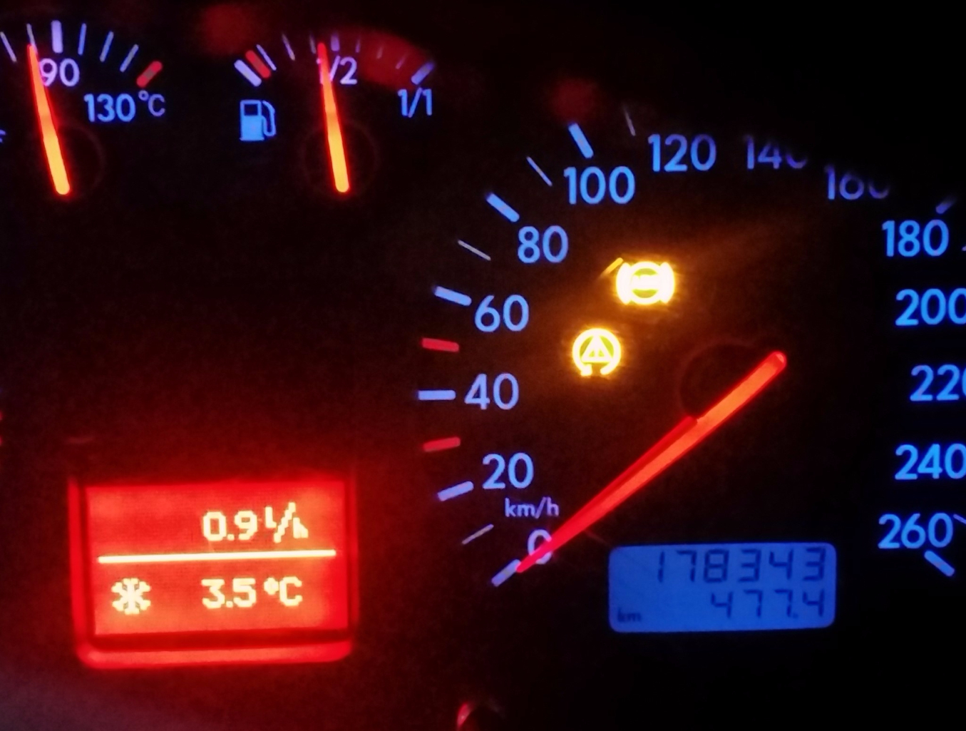

Колеги търсех във форума но не се справих,понеже съм в движение когато паднат температурите към 4 градуса на вънка.На таблото става следната гледка

Закачи я с VCDS, тя ще си каже мъката.
Иначе най-вероятно някой ABS датчик ти прави мизерии..
Щом казваш, че е само като застудее, може и да е калпав контакт..
Но първо диагностика!!!

Страното е че нищо не ми покаэва на диагностиката колата е 150 коня ако е от эначение

АBS-a на Голф 4 има навика да си трие грешките, затова трябва да направиш диагностиката докато лампите на таблото светят! Ако не можеш да се свържеш изобщо с мозъка на АBS-a това вече е друга бира.

Вчера ми излезна че едини дачик е дал фира на лявата предна гума,някой сменял ли е такова нещо заслужа ли си да мръзна.А днес като запалих колата ми светна лампата за охладителната система.Паднаха температурите и това влезе в ролята коледна елха хахахахахах
