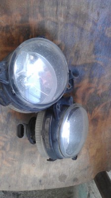

Здравейте колеги. Реших да си поправя халогените на полото - 9н3 2007 година. те са ниско долу на бронята, яко са очукани от камъчета и заслепяват насрещните водачи, а и в мъгла вместо да светят- повече пречат.

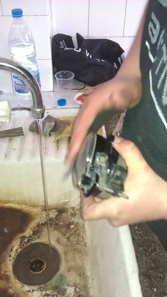

Откъде тръгна цялата работа.... Ония ден с колегата Хаху решихме да полираме единия фар на пасата му- б5. свалихме фара, 1во- водна шкурка 1000, после 2000 после полиране с паста с дрелката. За около 40 минути фара стана кристал- все едно е от магазина купен, а беше пожълтял яко.
Та викам си чакай и аз да оправя така тия халогени на полото... Добре, ама не- пластмасата им се оказа някаква супер корава и не поддава на водите шкурки.
пп. Гледайте снимките отдолу нагоре :mhihi

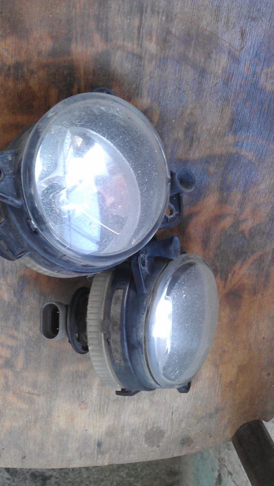

ето ги свалени преди в какво състояние са

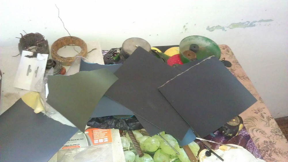

тука има почти всички видове водни шкурки от 320 до 2000

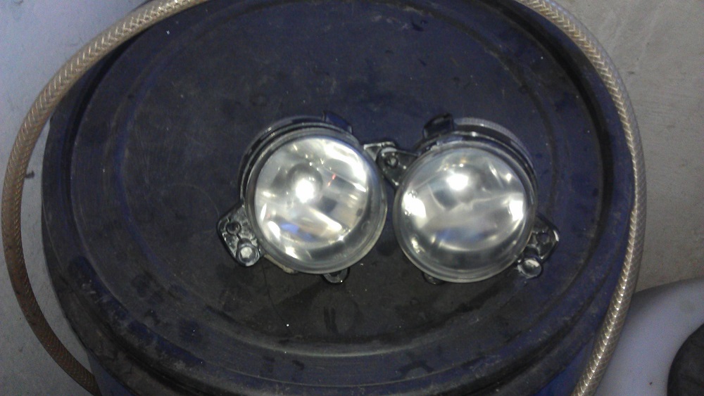

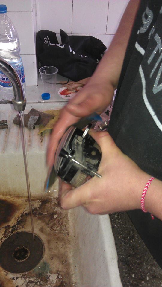

след проба с шкурките- неуспешна- не поддава и неще тая пластмаса..... на помощ идва това

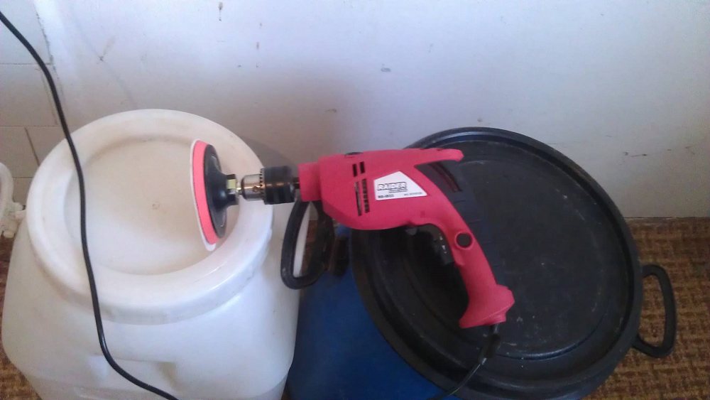

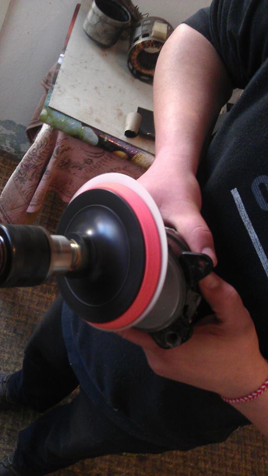

следва яко шпилене...
после пак водни.....
Последна промяна от polovera_9n3 на Вто 01 мар 2016 20:56, променено общо 1 път.

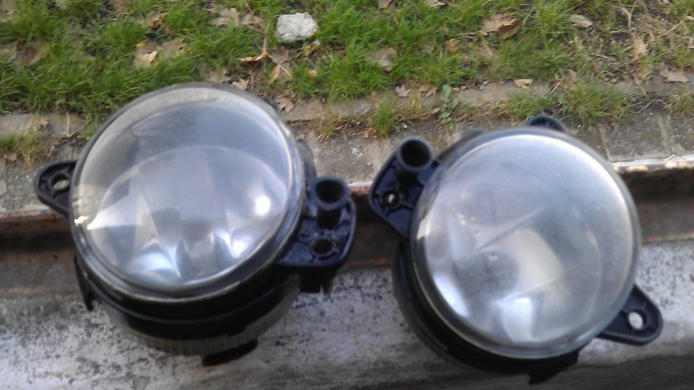

тука единия е уж готов...
следва още търкане.....
и ето резултата, който не ми харесва особено...

хах тука пак наобратно, ама карай. Та докъдето съм стигнал- оттам повече не иска да се избистря стъклото колкото и да го търкам с пасти и шкурки. Въпроса ми е има ли някаква по- абразивна паста от тази, с която работех- костенурка една- не знам модела... и препоръчайте накрайник за дрелката за полиране.....
След като ги сложих пак на колата, светнах ги- мааалко по добре е от преди, десния халоген прави срещу стена най вдясно права черта- там свети и най-ярко на земята и не заслепява, но ако погледна колата централно- пак ми вади очите..... :banghead как да ги довърша пустите халогени :banghead :banghead :banghead

Колега,пробвай с по-малко число на шкурките 320-500 и на ръка...А паста-№ 1 на 3М мисля,че е най-грубата и би трябвало да ти полира пластмасата...Успех! :th_up

Със шкурките стигнах до 180 суха- на диск с дрелката. Чак тогава успях да махна очукания слой. след това 220 с дрелката, после с водните- като започнах от 320 стигнах до 1000, после пак на 320, после 1200, после 2000- ама тя нищо не прави. Накрая с пастата..... и дотам я докарах...

ще я пробвам, но ще има 2 дни застой, щото съм на работа по цял ден. Ще я пробвам - дано да стане, а има ли значение с какъв накрайник на дрелката ще я търкам? Сега ползвам е такъв http://el-mashini.bg/userfiles/producti ... t_1056.jpg
slaveiko67
Мнения: 2120
Автомобил: Golf 3 GT TDI
Двигател: AFN 96g
Местоположение: Montana
Re: Полиране на очукани халогени- проблем
Мнениеот slaveiko67 » Вто 01 мар 2016 21:30
Аз ползвам вълнено парче от търлък/едра плетка/....но мисля,че и този който ти имаш ще свърши работа... :wink
