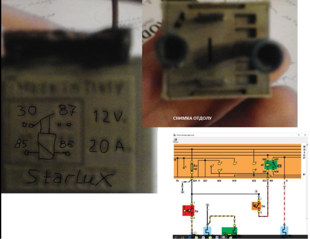

Ще съм благодарен ако може да ми кажете как да свържа това реле. Поразрових се и стигнах до схема на руски – реле подогрева впускной трубы. Отдолу е с четири извода. Намерих го в близост до акумулатора. Автомобилът е голф 2 ; 1,6 литров; двигател RF; бензин – 1988 г.

Релето за подгрева на всмукателния колектор се намира на бушониерата, при теб е на позиция №2. Това реле до акумулатора ти е слагано допълнително и само който го е слагал може да знае защо.

Ще погледна бушониерата. Колата е закупена от Германия през 2001 г. и не са й правени особени ремонти по нея.
